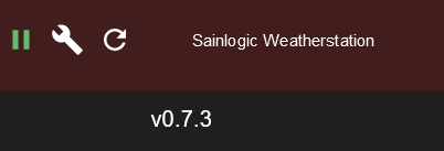

        @glasfaser Hab heute eine neue Version frei gegeben... Repo ist aktualisiert, irgendwie will es trotzdem nicht. Ich warte drauf dass mir jemand sagt was falsch ist...

            @glasfaser Nein, ich kriege diese Meldung in meinem ioB wenn ich ein update machen will:
            npm install iobroker.sainlogic@0.7.3 --loglevel error --prefix "/opt/iobroker" (System call)
            npm ERR! code ETARGET
            npm ERR! notarget No matching version found for iobroker.sainlogic@0.7.3.
            npm ERR! notarget In most cases you or one of your dependencies are requestingnpm ERR! notarget a package version that doesn't exist.
            Thomas BraunT GlasfaserG FabioF 3 Antworten Letzte Antwort
                GlasfaserG Offline

                  @glasfaser
                  Regulär im Repo drin?
                  iobroker update -i
                  zeigt mir noch die 0.6.1 als verfügbar an.
                  Edith: Ah, stable zeigt 0.7.3, latest 0.6.1.
                  Aber auch aus stable kann ich das nicht ziehen. No target, wie oben schon gepostet.

                    @fogg also ich kann die Version 0.7.3 auch nicht installieren. Bekomme den selben Fehler.
                    Wenn ich aber über die Katze gehe dann kann ich Version 0.7.3 ohne Fehler installieren.
                    Es sieht so aus als ob die neue Version nicht am richtigen Platz liegt.

                            Ich glaube ich weiss woran es liegt... ich habe das ganze noch nicht mit npm publish freigegeben. Da suche ich noch wie das geht...
                            • FoggF Offline
                              FoggF Offline
                              Fogg
                              Gefunden.... ein login hat gefehlt. Jetzt ist 0.7.3 komplett verfügbar. Puh.. was für eine Geburt :D
