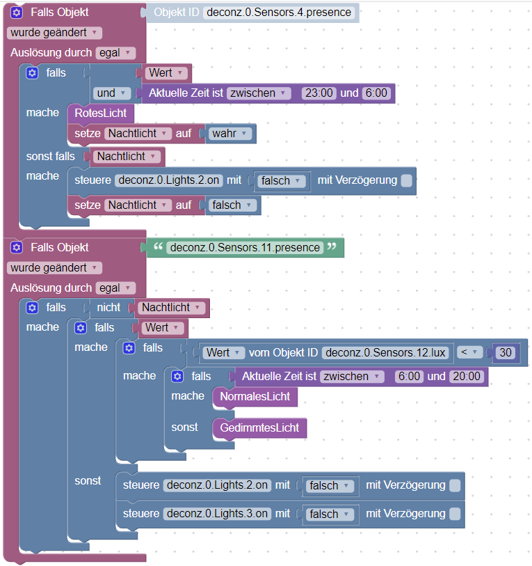

    Ich habe am Wochenende mein erstes Blockly Skript gebaut und es hat natürlich nicht so geklappt, wie ich es mir vorgestellt habe. Ich vermute einen Fehler in der Logik, kann aber bei bestem Willen keinen finden. Vielleicht könnt ihr mir ja helfen.
    Kurz zum Hintergrund. Ich habe einen Ikea Bewegungsmelder im Schlafzimmer und einen Aqara Bewegungsmelder im Flur. Wenn der Bewegungsmelder im Schlafzimmer auslöst und es nach 23:00 Uhr ist, soll die Hue Lampe im Flur ein gedimmtes rot schalten, damit man nachts auf dem Weg zum Bad nicht so geblendet wird. Hat der Schlafzimmer Sensor ausgelöst, soll der im Flur für drei Minuten nicht mehr auslösen, damit man auf dem Rückweg nicht mit 100% Helligkeit geblendet wird.
    Der Bewegungsmelder im Flur soll beide Lampen im Flur zu 100% schalten (normal weißes Licht) wenn:
    1. Der Bewegungsmelder im Schlafzimmer nicht ausgelöst hat (habe ich mit einer Zeit gesteuerten Variable „gelöst“.)
    2. Lux kleiner 30 ist
    3. Es vor 20:00 Uhr ist
    Der Bewegungsmelder im Flur soll beide Lampen im Flur zu 50% schalten (normal weißes Licht) wenn:
    3. Es nach 20:00 Uhr ist
    Die drei „Lichtmodi“ habe ich über Funktionen definiert.
    Ich hoffe meine Beschreibung macht den Sinn deutlich. Das Skript habe ich natürlich auch angehangen.
    Ich freu mich auf euren Input, damit ich wieder etwas mehr verstehe :)

    • O Ole 0

      @ole-0
      Du triggerts auf "Sensors.7" fragst dann aber "Sensors.11" ab. Was ist der richtige BWM?

        @ole-0

          @ole-0 sagte: Der 11er ist der richtige.
          Dann vereinfache mal die Prüfungen:

            @paul53 So, meine Logik läuft nun, vielen Dank erstmal. :)
            Ich habe noch eine Frage zu deinem Skript. Fehlen im ersten Block bei Wert und Nachtlicht nicht Vergleiche wie = wahr, oder auf was prüft das System?
            Außerdem bekomme ich folgende Fehlermeldungen. Wie lassen die sich lesen?

              @ole-0 sagte: Fehlen im ersten Block bei Wert und Nachtlicht nicht Vergleiche wie = wahr
              Ein Vergleich liefert als Ergebnis wahr bzw. falsch, also erübrigt sich ein Vergleich bei booleschen Werten.
              @ole-0 sagte in Lichtsteuerung im Flur:
              Was steht in der Javascript-Ansicht in den Zeilen 43 und 68?

                Ole 0
                Hi, in den Zeilen schreibe ich die Werte für die Farben.
                  setState("deconz.0.Lights.2.xy"/*Extended color light 2 xy*/, '[0.4574,0.41]');
                Wenn ich mir den Datenpunkt allerdings ansehe schreibt er die Werte korrekt rein.
                Mit den booleschen Werten macht soweit Sinn, aber ich möchte ja nur entweder wahr oder falsch etwas machen. So würde die Falls Abfrage doch heißen, falls „wert“ wahr, oder falsch ist, mache etwas, oder hab ich einen Denkfehler drin?
                • O Ole 0
                  @ole-0 sagte: Wenn ich mir den Datenpunkt allerdings ansehe schreibt er die Werte korrekt rein.
                  Macht er nicht, es sieht nur so aus. Korrigiere:
                    setState("deconz.0.Lights.2.xy"/*Extended color light 2 xy*/, [0.4574,0.41]);
                  Damit das Array richtig geschrieben wird, Update den Deconz-Adapter von Github (Katze) und verwende Javascript 5.2.8.
                  Wenn Du nicht von Github installieren willst, dann ändere in den Objekteigenschaften common.type in "array":

                    Ole 0
                    Also liegt der Fehler darin, dass ich eine String in ein Array Feld schreibe?
                    • O Ole 0
                      @ole-0 sagte: String in ein Array Feld schreibe?
                      Gleiches Thema

                        Ole 0
                        Guten Abend,
                        danke für die Verlinkungen des anderen Themas.
                        Mit den erwarteten Werten verstehe ich nun. Leider bin ich noch viel zu frisch dabei und weiß weder wie ich manuell etwas von Github installiere, noch wie ich deinen oben erwähnten Code zum ändern des Typs verwende. Könntest du mir auch eventuell hierbei helfen?
                        Meine JavaScript Adapter ist bereits auf 5.2.8.

                          @ole-0 sagte: wie ich deinen oben erwähnten Code zum ändern des Typs verwende. Könntest du mir auch eventuell hierbei helfen?
                          Im Tab "Objekte" klicke rechts auf den Bleistift (Objekt-Eigenschaften) des Datenpunktes "deconz.0.Lights.2.xy". Dann siehst Du die die Objekt-Eigenschaften als JSON. Dort änderst Du im Bereich "common" den Text hinter "type": von "string" in "array".
                          O 1 Antwort Letzte Antwort

                            Ole 0
                            Guten Abend.
                            Ich habe nun den Typ auf Array geändert. Fehlermeldung bleibt leider bestehen.
                            16.8.2021, 21:20:31.820	[warn ]: javascript.0 (950)     at NormalesLicht (script.js.Flur.LichtSteuerung:28:3)
                            16.8.2021, 21:20:31.821	[warn ]: javascript.0 (950)     at Object.<anonymous> (script.js.Flur.LichtSteuerung:79:11)
                            Die Eigenschaften des Objektes.
                              "type": "state",
                              "common": {
                                "name": "Extended color light 2 xy",
                                "type": "array",
                                "role": "color.CIE",
                                "read": true,
                                "write": true,
                                "def": [
                                  0.1,
                                  0.1
                              "native": {},
                              "_id": "deconz.0.Lights.2.xy",
                              "acl": {
                                "object": 1636,
                                "state": 1636,
                                "owner": "system.user.admin",
                              "from": "system.adapter.deconz.0",
                              "user": "system.user.admin",
                              "ts": 1629141634252
                            Ich habe noch nicht das Update von Github installiert, vielleicht liegt es daran. Manuell habe ich jedoch noch kein Update gemacht und habe davon entsprechend keine Ahnung. Der Deconz Adapter ist 1.3.19.

                              @ole-0 sagte: at Object.<anonymous> (script.js.Flur.LichtSteuerung:79:11)
                              In Zeile 79 wird anscheinend auf einen nicht existierenden Datenpunkt zugegriffen?
