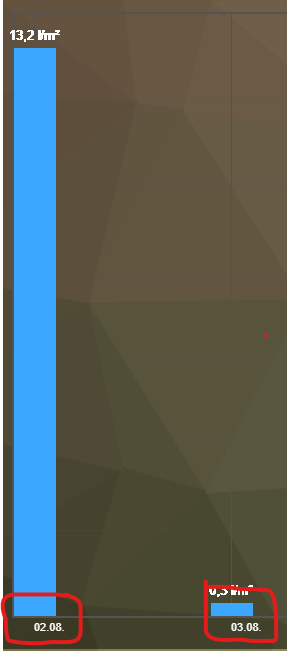

    ich baue mir gerade für meine Visualsierung verschiedenste Flot-Diagramme zusammen. Unter anderem auch eins, welches mir die Niederschlagsmenge der letzten Tage anzeigen soll.
    Die X-Achse soll dabei das Datum zeigen. Die Y-Achse die Niederschlagsmenge.
    Soweit passt auch alles. Aber ich bekomme es einfach nicht hin, dass das Datum an der X-Achse mittig unter meinem Niederschlags-Bar-Chart liegt.
    So sieht das Ganze aus:
    Das Datum wird immer ein Stück weit nach rechts verschoben. Kann ich dies irgendwie ändern?

      @robson sagte in Flot - Ausrichtung der X-Achsenbeschriftung:
      nicht wirklich ;-)
      der Balken ist links
      den Wert um 12:00 mittags in den Datenpunkt schreiben!
      Die Skalierung der X-Achse sind die Tage und der Balken wird um die Uhrzeit an dem Tag gezeigt zu der der Wert eingetragen wurde.
      ggf. kannst du auch mit X-Achsen-Offset arbeiten

      muss gerade überlegen ob das Datum nicht um Mitternacht an der Achse steht und dies ggf. der "Zulu-Bug" ist, bei dem das Datum um 0:00 Zulu-Zeit und der Balken um 0:00 MESZ (oder umgekehrt) eingetragen wird und sich erst beim strecken der X-Achse richtig justiert

        Danke @Homoran.
        Die Werte möchte ich eigentlich nur ungerne erst um 12 Uhr mittags in den Datenpunkt schreiben, da ich auch morgens bereits wissen möchte, wieviel es geregnet hat.
        EDIT:

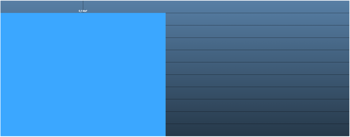

        Tatsächlich justiert sich bei extremer Vergrößerung der X-Achse der Wert. Leider ist der Wert erst bei einer Widgetbreite von ca. 25.000Px mittig ;)
        Du hast was von einem Bug geschrieben. Ist der allgemein bekannt? Bei Github kann ich bei den Issues beim Flot-Adapter nichts entsprechendes finden.
          nicht ganz, sondern
          @homoran sagte in Flot - Ausrichtung der X-Achsenbeschriftung:
          "Zulu-Bug"
          in Anführungszeichen.
          ich weiß es nicht, gab schon immer mal Posts, die bei Linien bemängelten, dass der Datumswechsel anscheinend nicht bei 0:00 lag.
          dann haben diese User keinen erstellt, wobei an Flot wohl auch nicht mehr allzu viel gemacht werden wird.
          eCharts soll der Nachfolger sein, kann aber im Moment noch keine Balken.
          Interessant wäre es ob dieser "Zulu-bug" auch in der Standalone version von Flot vorhanden ist. Der Adapter implementiert diese ja "nur" in IoBroker.
