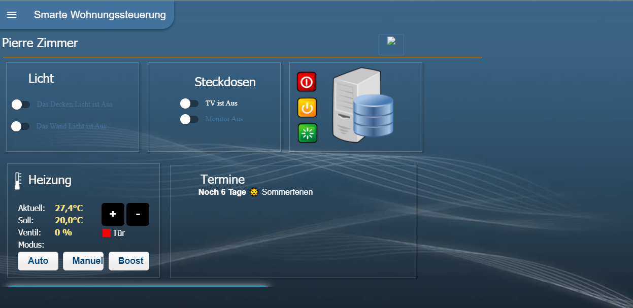

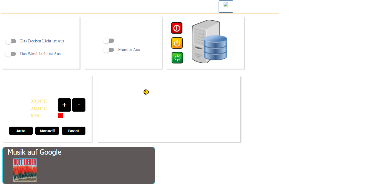

    Ich habe Ein Problem mit der anzeige von Vis
    Tablet Alcatel 8079-2AALWE1 Tablet-PC
    OS Android 5.0 Lollipop
    Anzeige über : Fully Kiosk Browser
    Problem kein Vis läst sich super Steuern
    Tablet Samsung Galaxy Tab 3 10.1
    OS Android 4.4 KitKat
    Problem kein Hintergund , keine wetter Bilder kein Menü
    Jetzt mal die Frage wie kann ich das beheben so das es überall angezeigt wird

      @horst-böttcher sagte in Problem Tablet (Anzeige):
      ein aktuelles Tablet kaufen!
      Android 4 wird schon lange nicht mehr unterstützt.

        Hab es bei Samsung auch mit CyanogenMod 13 Android 6.0 (custom firmware) und LineageOS 14.1 Android 7.1 (custom firmware) probiert

          @horst-böttcher
          Das Samsung Galaxy Tab 3 10.1 basiert auf Intel-Hardware. Als Prozessor dient der Intel Atom Z2560 mit 1,6 GHz Taktfrequenz. Dazu kommen 1 GByte Arbeitsspeicher und 16 GByte Flash-Speicher, der sich per MicroSD-Karte erweitern lässt. Unser Testgerät unterstützt den Mobilfunk-Standard HSPA+ und bietet zudem noch WLAN-n. Das kapazitive 10,1-Zoll-Display löst mit 1.280 x 800 Pixel auf.
          EDIT:
          OK, das Alcatel ist da identisch.
                    Hier laufen noch mehrere Galaxy Tab 2 10.1 mit einem Slimrom (Android 6.0.1). Keine Rennpferde aber sie tun noch. LineageOS (Android 7.x) war zu viel für die Teile. Dafür ist die Hardware schlicht und ergreifend zu limitiert. Dein Problem könnte auch die Aktualität von Android System WebView sein. Das Problem hast/bekommst Du nämlich mit Android 4.4 nicht mehr in den Griff. Das wird dort nicht mehr unterstützt und Fully stellt den Support für 4.4 auch ein (oder hat es mittlerweile sogar schon). Deswegen habe ich die Tabs auch von 4.4 (Cyanogenmod) auf 6.0.1 (Slimrom) angehoben. Damit dann keine Anzeigeprobleme mehr.
                    Allerdings habe ich die beiden Haupt-Tablets mit ihren UP-Wandhalterungen aus Performance-Gründen mittlerweile gegen 2 Galaxy Tab A7 ersetzt.

                      @samson71 sagte in Problem Tablet (Anzeige):
                      den Verdacht hatte ich auch, allerdings habe ich es nicht mehr im Kopf wann das in Chrome wieder integriert und erst ab Android 10 wieder als standalone app gab.
                      Inwieweit das in den Mods aktuell gehalten wird/wurde kann ich auch nicht sagen.

                        Unter 4.4 war es bei mir definitiv u.a. die Aktualität von Android System WebView. Da wurden Material-Widgets nicht mehr angezeigt, die am PC unter Chrome normal dargestellt worden sind. Nach Upgrade über ein Custom Rom und Aktualisierung von System WebView war alles wieder schön. Natürlich wird ein älteres Tablet mit einem (höheren) Custom Rom nicht flotter.

                          ok ich dank euch allen für die info
