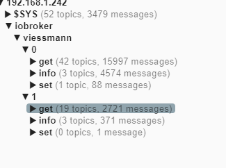

    Ich versuche die Variablen des Viessmann Adapters per MQTT Adapter zu übertragen. Dieser ist als Client konfiguriert und sendet an einen Mosquitto Broker.
    Der MQTT Explorer zeigt mir lediglich 80% der Variablen an, die gesendet werden sollen. Vor allem die "Set" Variablen werden nicht übertragen.

          @andygr42
          Leider das identische Bild. Es scheint am Client und nicht am Broker zu liegen. Aktuell würde ich sagen, dass nur Variablen vom Typ read, nicht aber alle vom Typ write übertragen werden.
          EDIT: Beim MQTT-Client Adapter verhält es sich identisch. Auch hier funktionieren nur read Variablen. Habe das gerade auch noch mal für nen Shelly Plug getestet. Power (read) funktioniert einwandfrei, switch (write) funktioniert nicht...

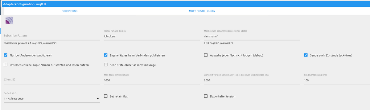

            @passuff Also dass der MQTT Broker ein Problem mit nicht bestätigen Änderungen hat, das weiß ich auch und bin seit dem auch auf die Kombination MQTT Adapter als Client und mosquitto als Broker sehr zufrieden und klappt auch alles.
            Kannst Du mal Deine Einstellungen per Screenshot schicken - das JSON Teil nützt mir nichts - es empfiehlt sich alle Haken raus zu machen.

                @mickym
                Wenn ich alle Haken entferne, wird bei mir rein gar nichts gesendet... Hier meine Einstellungen:

                  mickym
                  @passuff
                  Du machst einen Fehler beim Publishen - da fehlt ja die Instanz.
                  Das soll wohl viessmann.0.* heißen
                  Mit Deinen Einstellungen kann der Adapter ja gar nichts finden, wenn die Instanz nicht richtig eingegeben wurde.

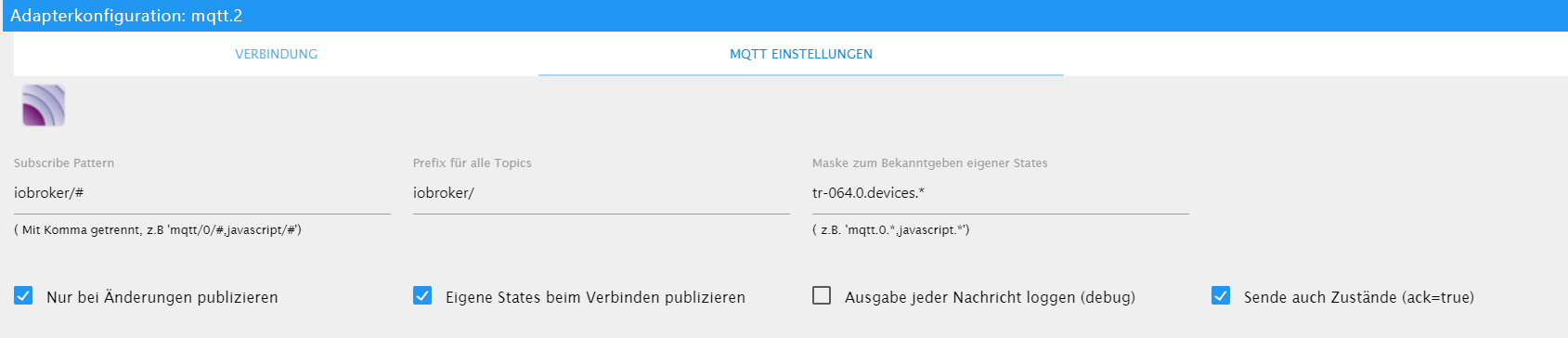

                          @passuff Ich würde es trotzdem mal so versuchen:
                          viessmann.0.*,viessmann.1.*
                          Mein publish Einstellungen sind so:
                          Ändern geht aber natürlich nur in dem Publishing Ast. Also nichts unter mqtt.*
                          Sprich da sind im iobroker logischerweise keine Objekte. Also geschrieben werden kann mit Deinen Einstellungen nur unter viessmann.

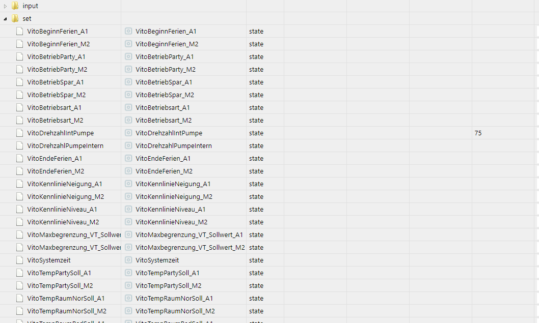

                            @mickym habe es versucht, macht aber keinen Unterschied. Ich denke die zwei MQTT Clients haben doch unterschiedliche Probleme bei den write Variablen:
                            MQTT Broker/Client (Als client konfiguriert):
                            Write Variablen werden nur übertragen, wenn diese einen Wert haben. Dies ist beim Viessmann Adapter leider nur der Fall, wenn bereits zuvor ein Wert gesendet wurde.
                            In diesem Fall wurde nur die Pumpendrehzahl übertragen.
                            MQTT Client: Write Variablen werden grundsätzlich nicht gesendet. Ich habe zumindest keine Konfiguration gefunden die funktioniert. Sobald man den Datentyp auf read ändert, funktioniert alles wunderbar. Das ist logischerweise nicht zielführend und diente nur als Test...

                              mickym
                              @passuff Nun im Prinzip ist das ja auch nicht schlimm, wenn nur übertragen wird, wenn ein Wert vorhanden ist.
                              Ich ändere grundsätzlich gar nichts am Lesen/Schreiben an den Datenpunkten.
                              Wie gesagt ich habe 2 mqtt Adapter Instanzen laufen.
                              1. Eine Frontend Instanz mit dem ich alles subscribe und publishe
                              2. Eine Veröffentlichungsinstanz
                              Wo ist denn ein Problem, dass nur die Werte übertragen werden, wenn was drin steht. Wenn Du was anderes abonnierst und der Datenpunkt existiert noch nicht, ist das unter mqtt überhaupt kein Problem. Insbesondere bei SET Kommandos. Wenn kein Kommando abgesetzt wurde, braucht es auch keinen DP. Dann finde ich es ggf. auch sehr problematisch wenn diese Kommandos beim Verbinden alle nochmal geschickt werden.
                              Mqtt legt grundsätzlich keine leeren Datenpunkte an.
                              Ich habe nur mit dem MQTT Broker/Client Adapter Erfahrungen, nicht mit dem MQTT Client Adapter an sich.
                              Schließlich dient eine MQTT Datenbank nicht dazu ein Spiegelbild Deiner Adapterdatenpunkte abzubilden. Wie gesagt abonnieren kann man immer, auch wenn die Datenpunkte noch gar nicht existieren.

                                          Vermutlich stehe ich auf dem Schlauch. Das macht aus meiner Sicht so keinen Sinn. Bleiben wir mal bei der Verbindung iobroker<->MQTT:
                                          iobroker mit dem MQTT Client veröffentlich Variablen vom Typ read/write auf dem Mosquitto Broker, die, wie auch immer von Openhab bearbeitet werden können. Wenn jetzt der MQTT Client auf dem iobroker die Variablen vom Typ write nicht published, da kein Wert darin enthalten ist, kann auf dem Broker durch Openhab auch nichts beschrieben werden...
                                          Du sagst jetzt, dass Openhab die Befehle veröffentlichen soll. Wie soll das gehen? Die sind Openhab mangels Adapter völlig unbekannt...
                                          Ich möchte mit iobroker auch auf nichts reagieren.. Wie gesagt, soll iobroker lediglich die Verbindung zu Viessmann zur Verfügung stellen...
                                          Die Verbindung MQTT<->Openhab steht aktuell noch nicht. Ich nutze zum Testen noch den MQTT Explorer. Das tut aber aktuell noch nichts zur Sache. Wenn ich in iobroker eine write Variable befülle, wird mir diese sofort auf dem Broker zur Verfügung gestellt und ich kann mit dem Explorer diese beschreiben. So funktioniert der Test Aufbau perfekt. Einzig und allein scheitert es em veröffentlichen der Variablen wenn es (noch) keinen Wert gib. Daran kann ich aber nichts ändern, da der Viessmann Adapter bzw. die Verbindung zur Heizung nun mal so arbeitet. Die Heizung stellt diese variablen nicht zur Verfügung... Ich kann es somit nur im MQTT Adapter ändern.
                                          Was mich bestätigt ist der Fakt, dass es den MQTT Client Adapter nicht stört. Wenn ich die leere Variable vom Typ write auf Typ read umstelle, wird diese ebenfalls übertragen...
                                          Wie ich es drehe und wende, ich sehe das Problem beim Adapter und nicht bei meinem Verständnis, lasse mich aber gerne vom Gegenteil überzeugen...
