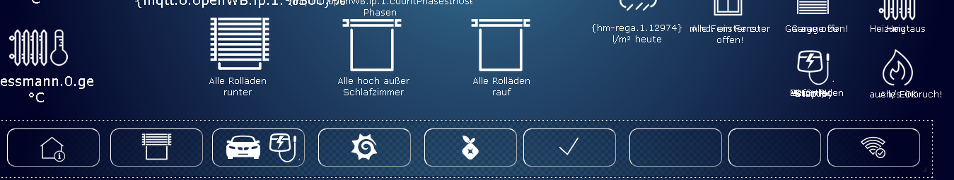

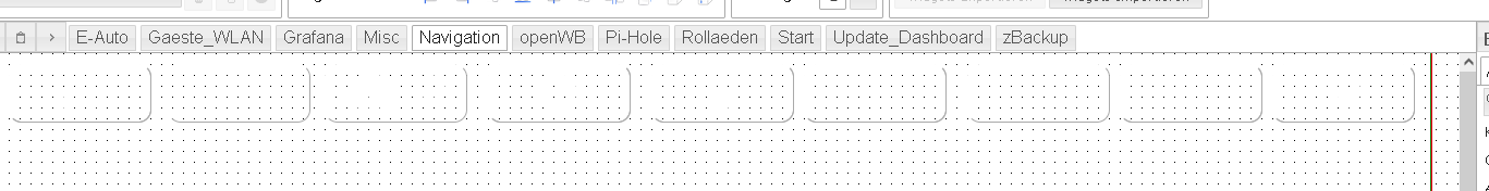

      vermutlich bin ich zu blöd aber das ist ein anderes Thema. Ich habe in einem youtube Video gesehen, dass man die Navigation mit Hilfe des view in Widget widgets realisieren kann, so dass ich die Navi nicht x-Mal pflegen und kopieren muss, sondern nur einmal. Ich setze die neuste Version von vis (stable) ein.
      Leider gibt es hier Probleme: erstelle ich einen Navi View, schiebe die Navi Buttons ganz nach oben, so dass im view in widget widget das Sichtbare Feld so angepasst werden kann, dass nur die Buttons erscheinen, sind in der Visualisierung auf einmal im View in Widget widget die Farben anders. Schaue ich mir den Navi View direkt an, passen die Farben.
      Zum Vergleich oben das view in Widget, unten die normale Navigation, welche ich auf jedem View platziert habe:
      Lasse ich den Navi View anzeigen, ist alles OK:
      Was mache ich falsch?

            @glasfaser @sigi234
            Auch mit Google Chrome bekomme ich gleiches Ergebnis.
            Hier die Info zum Hintergrund: ich nutze m.E. den gleichen. Hatte auch einen bestehenden View ex- und dann importiert. Sollte also gleich sein.
            Leider noch immer das gleiche Ergebnis:
            Zum Ablauf: ich habe das basic - view in Widget auf meine Start Seite eingefügt und den Navigations-View ausgewählt. Unter Generell lasse ich das Widget in allen anderen Views ebenfalls anzeigen.
            Spannend ist: im Edit Modus sehen die Farben gut aus:
            Weiß einer Rat? Die Navigation würde es schon sehr vereinfachen.

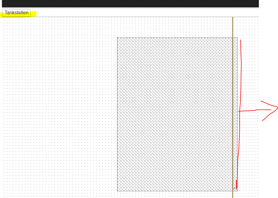

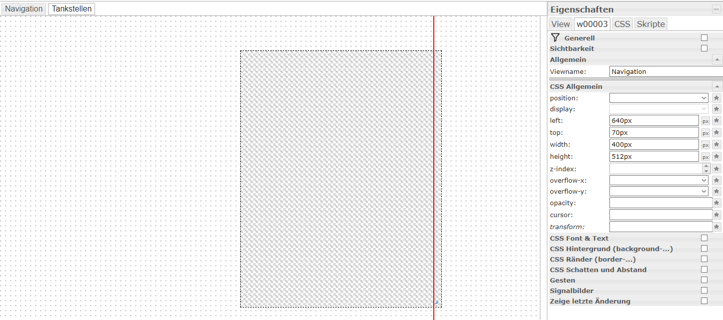

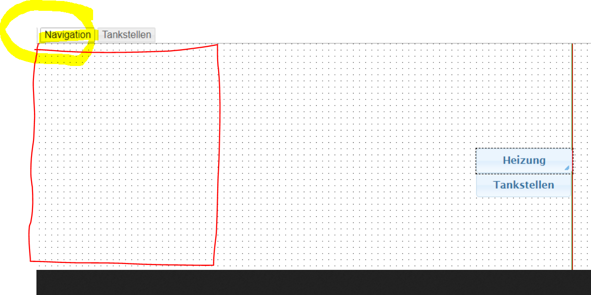

                  Ich stehe momentan vor dem selben Problem dass "View in widget" nicht funktioniert.
                  Hier meine Vorgehensweise:
                  Ich habe einen View mit "Navigation" erstellt.
                  Dort habe ich die Nav Buttons erstellt, benannt und verlinkt (View zum Navigieren)
                  Als nächstes habe ich einen weiteren View erstellt (Tankstellen)
                  Dort das Widget "view in widget" ausgewählt.
                  Eingestellt habe ich dann den View "Navigation".
                  Wie auf dem Screenshot zu sehen, wird leider bei view in widget nichts angezeigt.
                  Auch wenn ich die Runtime ausführe, wird nichts angezeigt.

                    GlasfaserG Offline
                    GlasfaserG Offline
                    Glasfaser
                    @wusa sagte in Navigation mit view in widget realisieren - Probleme:
                    Es wird dieses Feld in deinem "View in Widget "angezeigt was du in der "View Tankstelle" hast
                    Ziehe mal das Widget weiter auseinander
                    wenn die zugewiesenen View nicht funktionieren würde , dann wäre so eine Meldung vorhanden :
                    W 1 Antwort Letzte Antwort
                    • GlasfaserG Glasfaser
                      W Offline
                      W Offline
                      wusa
                      @glasfaser
                      Perfekt, Danke.
                      Auseinanderziehen hat geholfen!
