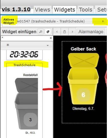

      @garfield2412 sagte in VIS Widget wird nicht angezeigt:
      bekomme mein Widget für den TrashSchedule nichtmehr angezeigt.
      Wird es bei der Widgetauswahl noch angezeigt , bzw. wird eventuell dann ein vorhandenens Widget in deiner Vis in der Auswahlleiste Aktives Widget mit undefined angezeigt ?
      Beispiel :
      G 1 Antwort Letzte Antwort
