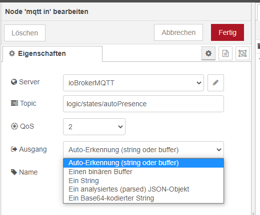

            @schneidy76 Wie gesagt ist nicht kompliziert - aber wie gesagt es gehen halt einige Vorteile des iobrokers als DB wieder verloren und die mqtt Daten müssen halt konvertiert werden.
            Ich hab mit mqtt angefangen und fang nun an - das wieder zurückzunehmen.
            In den neuesten Versionen hast zwar Möglichkeiten und Zahlen oder Booleans bekommst als orginäre Datentypen - dann musst die aber komischerweise als JSON Objekte importieren. Für mich ist das im Moment mit mehr Nachteilen verbunden:
