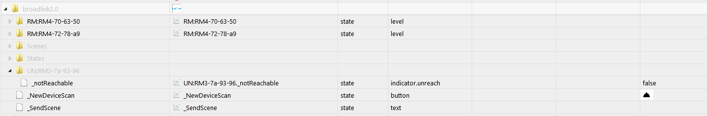

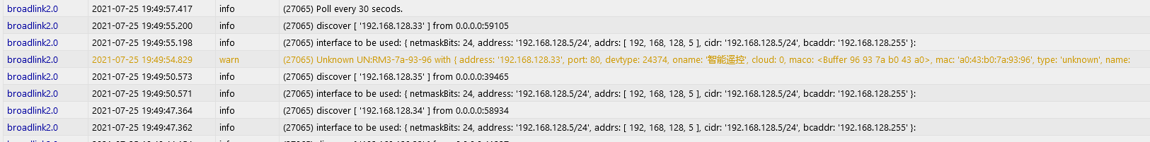

    ich habe 2 RM mini 4 und einen RM mini 3. Zuerst wurde der RM mini 3 erkannt und richtig im iobroker angelegt. Danach habe ich noch 2 RM mini 4 mit Temperatur/Luftfeuchtigkeit-Kabel (HTS 32) bekommen.
    Außerdem musste ich den Raspi komplett neu installieren. Jetzt werden die RM mini 4 erkannt und komplett angelegt, dafür wird der RM mini 3 als unknown erkannt und nur folgender Maßen angelegt:
    Im Adapter habe ich folgendes eingetragen:
    Die Broadlink RM mini 4 sind richtig und komplett im iobroker eingerichtet.
    Ich weiß nicht mehr weiter. Kann mir von euch jemand weiter helfen?

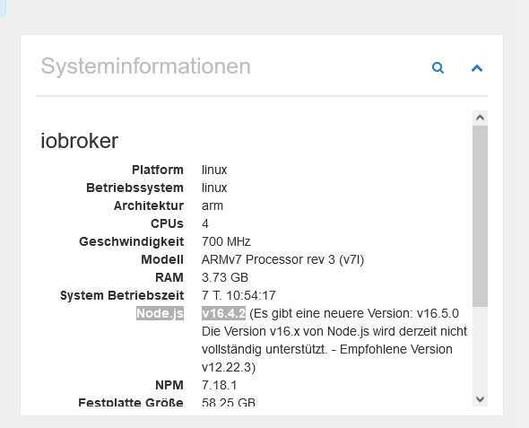

            Allerdings ist mir aufgefallen : Node.js
            v16.4.2
            keine Ahnung warum ich diese Version nach dem update bekommen habe. Wie bekomme ich die wieder auf die unterstützte Version. Vieleicht liegt ja da das Problem.
                v16.4.2
                @nole
                Zu node: Schau in meiner Signatur nach.
                Node16 installiert sich aber nicht aus heiterem Himmel von alleine.

                          @homoran ich befürchte das auch, Ich bin jetzt für ca eine Stunde anders beschäftigt und werde dann nachforschen.
                          In der ssh Konsole gibt er mir pi@iobroker:~ $ node -v
                          v16.4.2
                          pi@iobroker:~ $ nodejs -v
                          v12.22.2
                          an.
                          • Thomas BraunT Online
                            @nole Ja, node ist verfummelt.

                                      @nole Hallo,
                                      mit node usw habe ich jetzt gemacht. Hat mit der schönen Anleitung von Thomas wunderbar geklappt.
                                      Aber leider ist mein Problem mit dem Broadlink RM mini 3 damit nicht gelöst.
                                      Ich habe jetzt viele ??????? im Gesicht.
                                      Meine Fragezeichen sind noch da, aber nachdem ich in der Broadlink Instanz folgendes geändert habe ist der RM mini 3 voll da.
                                      raus: 0x5f36=RM3, 24374=RM3, 325914=RM4, 0x653a=RM4, 0x27C2=RM3
                                      rein: 325914=RM4, 0x653a=RM4, 0x27C2=RM3
