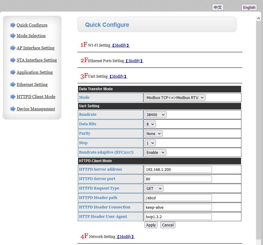

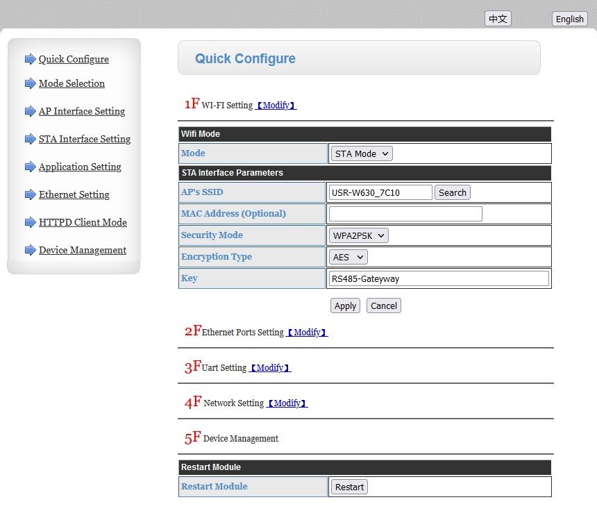

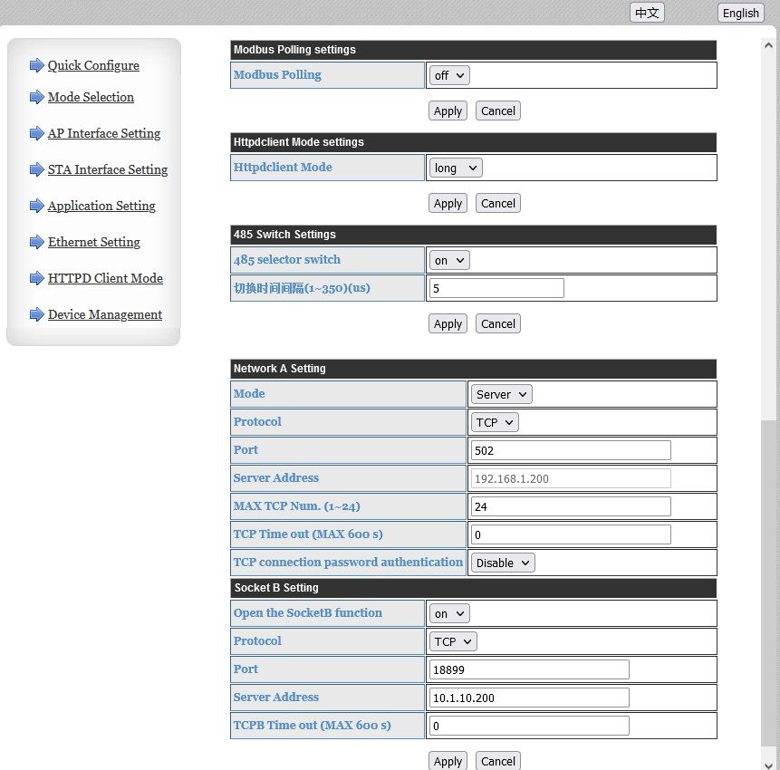

        Mein Netzwerk läuft alles über Unifi incl. USG. Der Verlust ist dadurch festzustellen, das das Gerät im Netzwerk komplett nicht mehr sichtbar ist, aber das Gerät laut LED´s noch voll in Betrieb ist.
        Der Aufbau ist gewesen: Draytek Modem - USG - 24 Port Switch - AC AP Pro - USR-W630
        Jetzt zum Test: Draytek Modem - USG - 24 Port Switch - USR-W630 (incl. komplett neue Netzwerk Wurfleitung)

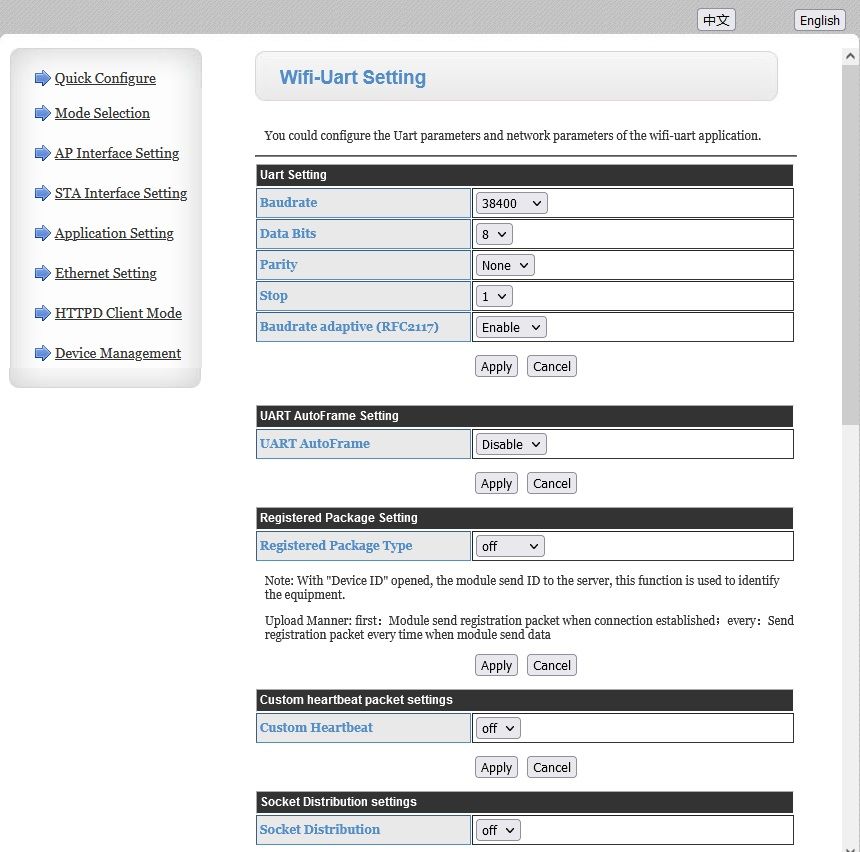

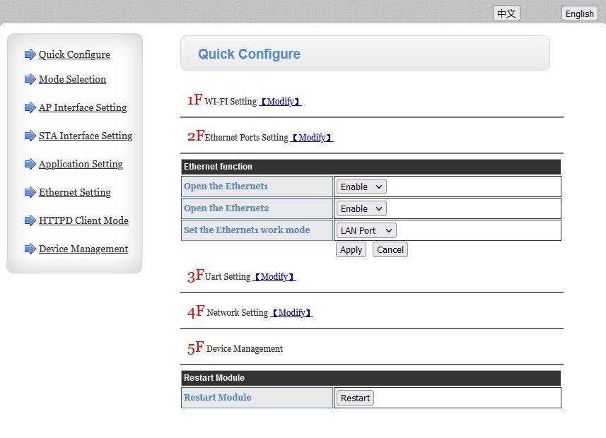

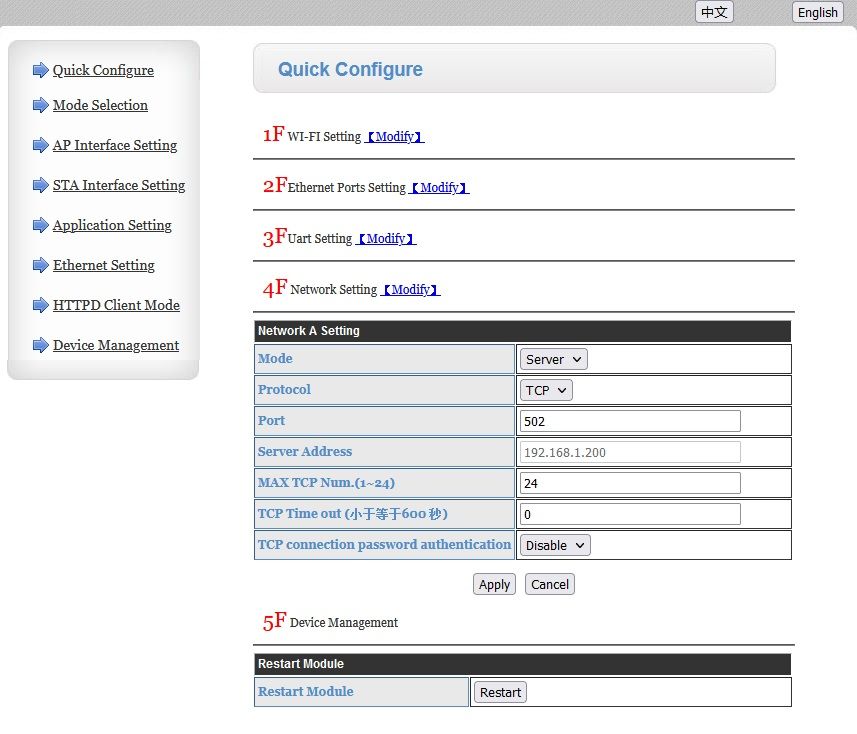

        Der iobroker läuft auf einem Raspberry Pi 4, Adapter ist der Modbus Adapter, Werte vom SDM630 über RS485 auf Netzwerk. Netzteil ist ein 15V 2A 30W Netzteil.
        Hier mal die Web Seiten Einstellungen vom RS485 Gateway:

          @idefix01 Hm, advanced unifi netz. Hochgelobt, aber anscheinend mit Eigenheiten. Macht auch mit Shelly Probleme. Kann ich aber nichts zu sagen, habe ein einfaches Fritten-Netz mit dummen Switches.
          Brauchst Du die 24 TCP Server (Max TCP numbers)? Wenn nur ein Client darauf zugreift, dann müßte es auch eine kleinere Anzahl tun. Eine hohe Zahl erhöht wahrscheinlich den Ressourcenverbrauch.
          Ist die IP anpingbar? Bei mir sind die Antwortzeiten 1ms bis 3ms.
          Zu den speziellen Modbus-Einstellungen kann ich leider auch nichts sagen. Ich übertrage normale RS232 serials. Work Mode ist TCP Server und "none" statt "Modbus TCP"
          I 1 Antwort Letzte Antwort

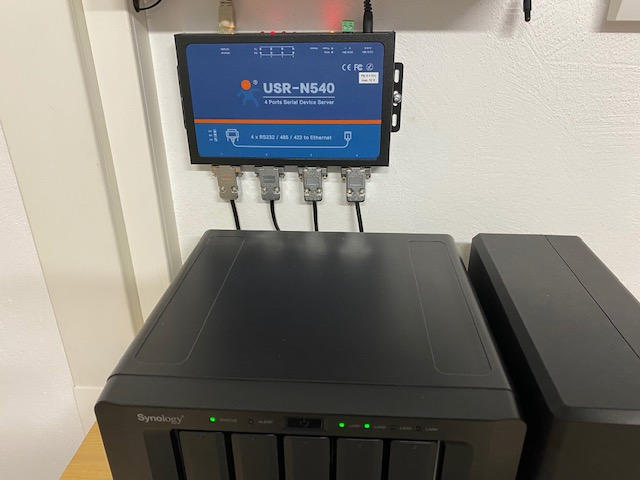

              Der user @Matis liest mit einem USR-N540 dort (4-Kanal-Fertiggerät) 3 Stromzähler aus und in den smartmeter Adapter ein.

                Am Netzwerk glaube ich nicht, denn alle anderen Geräte sind dauerhaft erreichbar. Nur der RS485 Gateway nicht mehr dann.
                Ich habe die TCP Server zum Test runter auf 2 genommen. Läuft momentan seit 1h 10 min wieder.

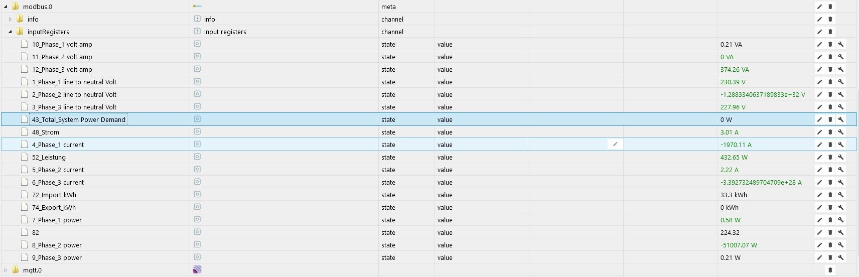

                Wobei die Werte die er ausgibt sind teilweise auch nicht plausibel

                  Seltsame Zahlenwerte. Sind immer die selben Datenpunkte so unplausibel, oder wechselt das durch?
                  könnte rein theiretisch sein, daß der RS485 Verkehr nicht richtig abgestimmt ist.

                    Ja sind immer die gleichen Datenpunkte die so merkwürdige Werte heraus geben.

                      Für die falsch angezeigten Daten würde ich eher die Übersetzung der Register verantwortlich machen. Also eher Bedatung des modbus-Adapters. Aber auch da kenne ich mich nicht aus, weil ich weder ein Modbus Gerät noch den Modbus Adapter nutze.

                            Auch mit den unplausiblen Werten gibt es eine Lösung. Man muss die Alias Adressen nehmen dann kommen plausible Werte raus

                                Matis
                                schrieb am zuletzt editiert von Matis
                                @idefix01 Du kannst ein ehz001K auch als RS232 mit den mittleren Pins verwenden.
                                Ich hab 3x ehz001 und einmal ehz001K, aber alle mit dem gleichen Kabel-Adapter, TX,RX,GND und DTR an ein USR-N540 angebunden. Rx kann man eigentlich auch noch weglassen, wird nicht benutzt.
                                Ich hab die Eingangspannung VCC=12V unten auf der Platine auf die Pins 4 der RS232 (DTR) gelötet. Damit werden die ehz001/ekz001k mit Spannung versorgt.
                                Läuft super stabil, noch nicht einen Aussetzer.
                                Im Gegenteil direkt am USB war es mir ein Puzzle-Spiel, ob der Adapter gestartet ist.
                                Ich hatte auch schon die Erfarhung, dass wenn die Versorgungs-Spannung der ehz001 zu gering ist irgendwas <8V, dann funzen die nicht mehr mit stabilem Output.
