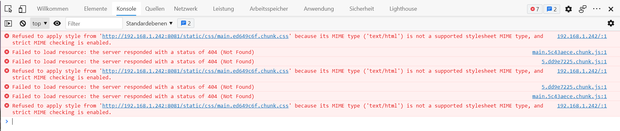

                kannst du damit was anfangen? hmm, irgendwas wird blockiert, aber auf allen geräten??? Ich hab ja nix geändert

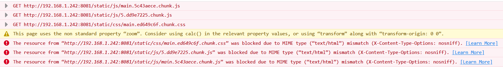

                      @homoran Das scheint mir doch aber irgendwas zu sein was von der Webseite des Admins kommt...
                      CSS werden blockiert wegen falschem MIME Typ.
                      Kenne mich leider mit Webseiten nicht aus, glaube aber nicht, dass es hier etwas mit Docker zzu tun hat, die Browserconsole liest sich anders.
                      Hier muss irgendwas angepasst werden in der Art der Einbindung der CSS Dateien glaube ich ?!

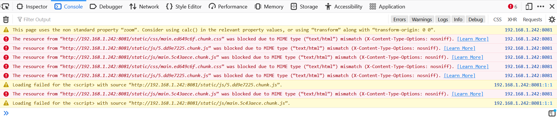

                        Die Kosole von Edge zeigt scheinbar die selben Probleme nur anders ausgedrückt :-) Kann das jemand übersetzen für Nicht Java/Webentwickler? 🐶

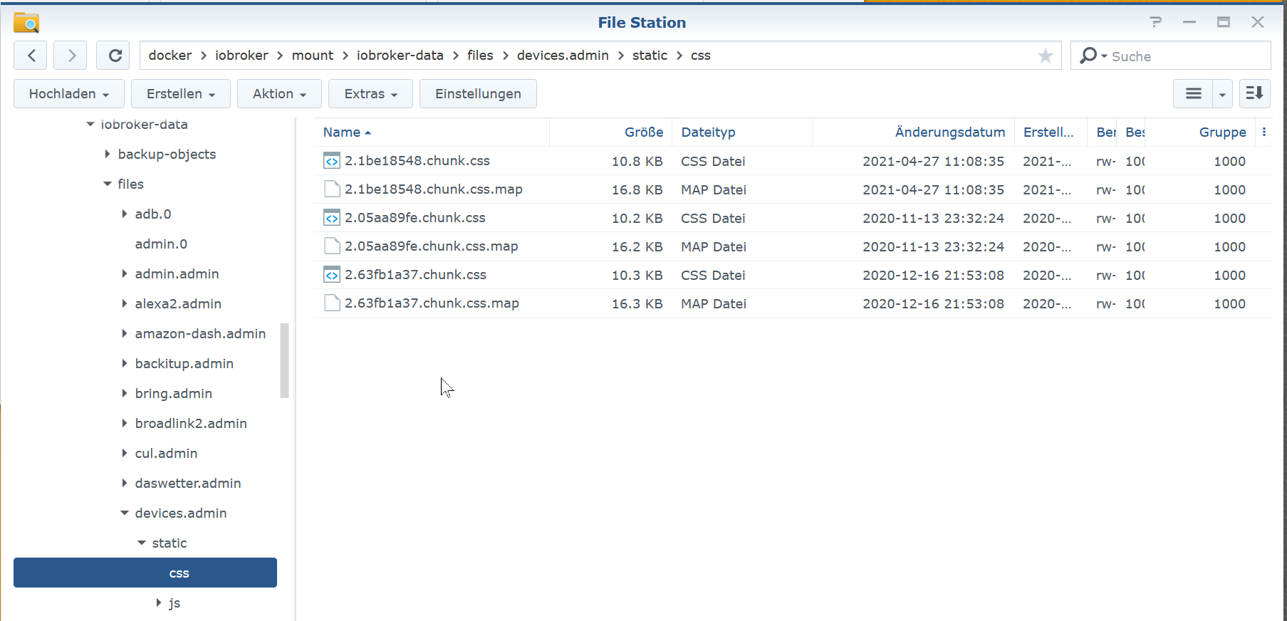

                            Das hier sind die CSS Dateien die im Ordner Static/css liegen
                            und das die Konsolenmeldung:
                            und das sind nicht die, die der Admin mit GET anfragt -> 404 ist also korrekte Meldung, da die CSS nicht existieren.
                            Umbenennen ist vielleicht ne idee, aber warum passierts?
