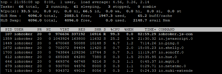

    Nach dem Update des Info-Adapters auf v1.9.1 reagiert ioBroker nicht mehr. In der Konsole reagiert er auch nicht auf iobroker status. Top zeigt dann, dass die CPU voll ausgelastet ist:
    Bei mir läuft der ioBroker in einem Proxmox LXC und der Fehler ist reproduzierbar. Auch wenn ich das Update bei gestoppten ioBroker auf der Konsole durchführe hat das dieselben Auswirkungen.
    Irgendwelche Tipps? Hat das noch wer? Soll ich ein Issue erstellen?
    Edit: ist wohl mit v1.9.2 behoben. 😊

      @dr-bakterius
      https://github.com/iobroker-community-adapters/ioBroker.info/issues/312

        @sigi234 Danke, gerade gesehen das auf Git-Hub schon die v1.9.2 mit dem Fix vorhanden ist. Wurde mir nur leider noch nicht angeboten. Über die Katze installiert und läuft. Habe meinen Beitrag auch angepasst (zur selben Zeit wie du mir geantwortet hast).
