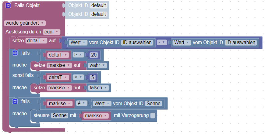

    ich möchte die Markise mit der Temperatur Differenz Methode auf und zufahren, das aber mit etwas Verzögerung damit das nicht ständig auf und zu fährt.
    würde das hier gehen? Ich glaube das er das Time out zu häufig neu Startet oder? muss ich den Trigger unterbrechen bis das time out abgelaufen ist?

      @christian-sandkaulen: mit etwas Verzögerung damit das nicht ständig auf und zu fährt.
      Verwende besser eine Hysterese, z.B.: Auf bei deltaT > 20, zu bei deltaT < 15.

        aber wenn er dann um 20/15 schwankt fäjrt er doch wieder auf und ab oder?

          @christian-sandkaulen sagte: wenn er dann um 20/15 schwankt
          Du verwendest eine Verzögerung von 1 Minute. Der Messwert kann sich innerhalb von einer Minute um mehr als 5 K ändern?

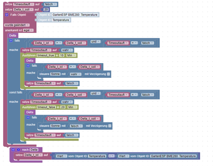

            die 1min war nur nach ein Testzeit würde 10 / 20 min nehmen wollen, das timeout startet aber ja bei dem trigger neu oder?

              @christian-sandkaulen sagte: das timeout startet aber ja bei dem trigger neu oder?
              Ja, es startet ein weiterer Timer. Nach einiger Zeit laufen mehrere Timer parallel, wenn sie nicht gestoppt werden.

                sö müsste das verhindert werden oder?

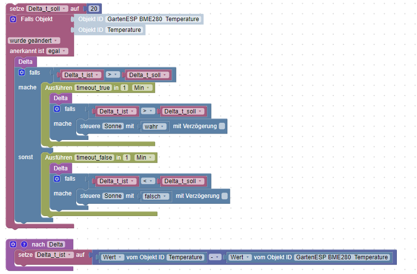

                  Versuche es mal so:
                    @christian-sandkaulen sagte: sö müsste das verhindert werden oder?
                    Der zweite Timer wird immer noch mehrmals gestartet.

                      ChrisNett
                      @paul53 said in Zeitverzögerung bei Schwellwert überschreitung:
                      so nicht mehr oder?

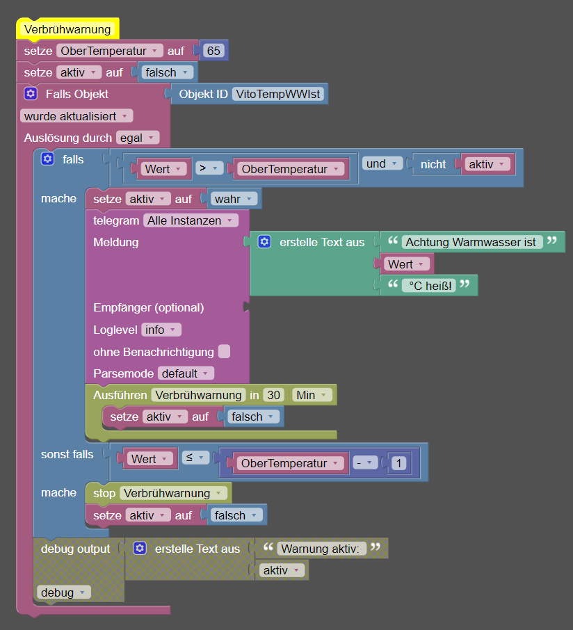

                      • H Offline
                        H Offline
                        h07d0q
                        Hier mal ein funktionierendes Skript als Anregung. Ist ein ähnlicher Anwendungsfall, nur mit nur einem Timer.
