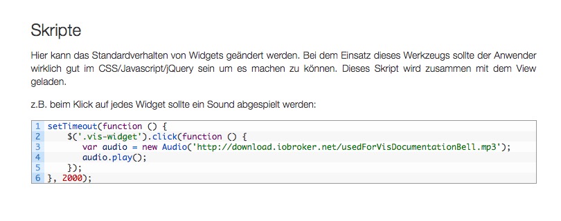

              • P Offline
                P Offline
                pix
                schau mal hier in der Doku von VIS/Reiter Scripte
                http://www.iobroker.net/docu/?page_id=2 … de#Skripte
                Pix
                Edit: Lässt sich pro Widget individualisieren:
                setTimeout(function () {
                    $('#w00115').click(function () { // hier Widget Nummer eintragen
                       var audio = new Audio('http://download.iobroker.net/usedForVisDocumentationBell.mp3');
                       audio.play();
                }, 2000);

                  • L Offline
                    L Offline
                    Lumpenhund
                    habe genau das hier gesucht. Allerdings funktioniert das bei mir in keinster Weise. Die Allgemeine und auch die Widget bezogene Variante nicht.
                    Skript habe ich ganz normal in der Sidebar eingetragen. auch die Variante im Java Adapter habe ich probiert, aber leider bleibt alles stumm…
                    Gibts da etwas das ich übersehen haben könnte? Evt. wird das Skript nicht gestartet?!

                      • rantanplanR Offline
                        rantanplanR Offline
                        rantanplan
                        Hallo Lumpenhund
                        Du musst das bei dem entsprechenden Widget unter Scripte einfügen.
                        Bei mir klappts.
                        Grüße
                        Rantanplan
                        • L Offline
                          L Offline
                          Lumpenhund
                          Jop, haut hin, besten Dank, was auch immer da vorher nicht gepasst hat, habe es ca. 1000 mal schon genau so probiert.
                          Allerdings werden die Sounds nur im Browser (chrome) abgespielt. Mit der APP tuts das nicht.
                          Gibts da auch noch Einstellungen die mir entgangen sind ?
                          P.S: 'vis-widget' geht auch nicht, aber immerhin Widget spezifisch :)
