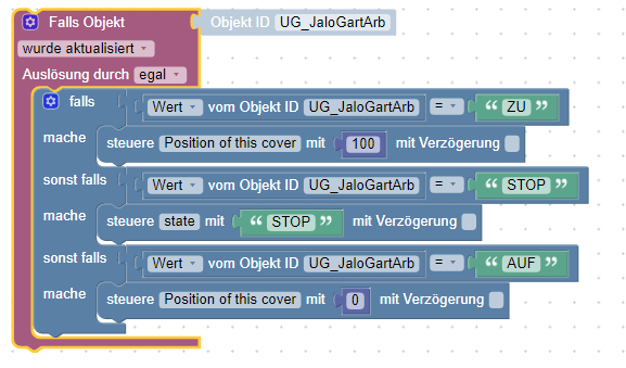

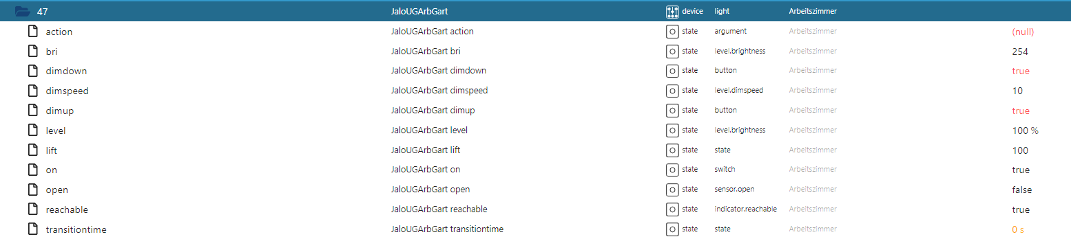

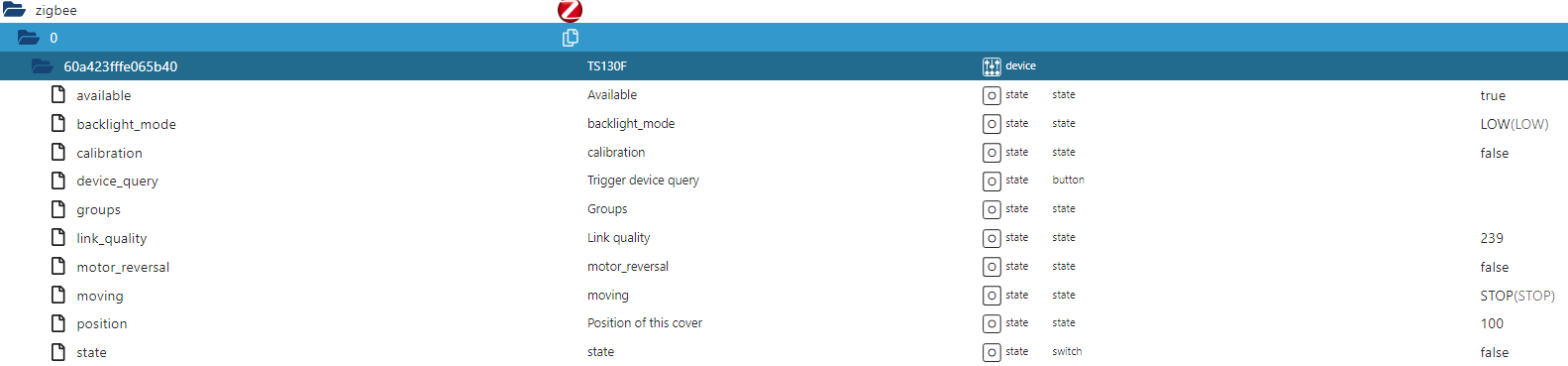

                      Hallo @Homoran und @arteck
                      ich habe hier dieselben Tuya Shutter Switches (TS130F) verbaut und habe im Grunde das gleiche Problem.
                      Die Switches als solche lassen sich ohne Probleme in den ZigBee Adapter einbinden und funktionieren auch grundsätzlich.
                      Wenn man seine Jalousien über den Datenpunkt 'moving' steuern möchte, reagiert da aber leider nichts. Entsprechend hat man ein Problem wenn man die Jalousie z. B. über einen entsprechenden (Auf:Stop;Zu) Button in VIS ansteuern möchte.
                      Da ich aktuell auf dem Prod bei mir noch deCONZ mit ConBee II laufen habe (frisch alles von Pimatic nach ioBroker migriert), nutze ich hier derzeit bei mir noch einen Workaround, welcher über die Rest-API von deCONZ klappt:
                      Ich setze über die Blockly 'exec' Funktion so ein Shell-Command ab:
                      curl -X PUT http://127.0.0.1:80/api/[deCONZ Key]/lights/38/state -d '{"stop":true}' -s
                      Das produziert mir zwar auch ein Warning im Log, aber damit kann ich leben, da es trotzdem funktioniert.
                      Der Shutter Switch nimmt den Befehl an und stoppt.
                      (Screenshoot ganz unten, wie die Datenpunkte des Switches via deCONZ aussehen)
                      Einer Migration auf den ZigBee Adapter stünde dieser Punkt allerdings aktuell im Weg, da mir nicht klar ist, wie ich dort einen 'Stop' Befehl absetzen könnte. Gäbe es da evtl. auch eine Möglichkeit via API?
                      Oder ist der Punkt evtl. eher etwas für einen zigbee2mqtt Issue auf Github?

                        @pedder007
                        Wenn du bei zigbee2mqtt.io nachschaust wie das Gerät eingebunden ist findest du da auch Nachrichten die du zum steuern hin senden kannst. Diese kannst du per sendTo an das device senden. Such mal im Forum nach ‘SendToDevice’ , dann solltest du eine Anleitung finden wie das funktioniert.

                            Hi @Asgothian ,
                            die Methode via 'sendToDevice' habe ich ans fliegen bekommen. Die Syntax war etwas hackelig, da man den Text nicht einfach aus dem Thread kopieren konnte (Hochkommas wurden nicht akzeptiert), was beim kompilieren angemeckert wurde. Bin dann aber auch erst dahinter gekommen, nachdem ich verstanden hatte, dass die Fehlermeldung immer die Zeilennummer enthielt und kein Error-Code war ;-)
