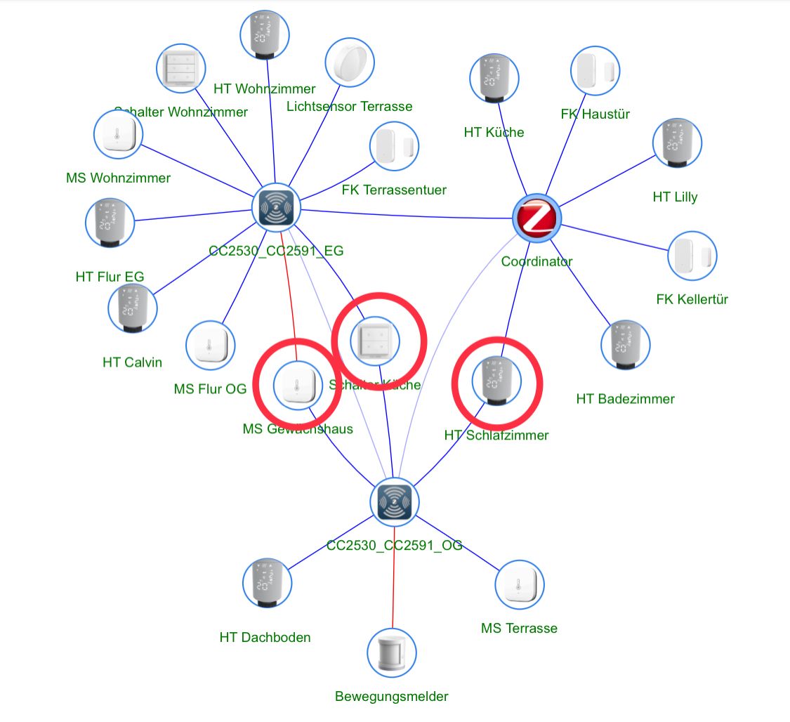

    hat noch jemand von euch das Phänomen dass manches mal Geräte eine doppelte Verbindung zu zwei unterschiedlichen Repeatern/Koordinatoren hat? Jeweils eine der Verbindungen wird dann mit „170“ angegeben (hier zum OG Repeater), die Geräte scheinen auf den ersten Blick aber zu funktionieren.

      Habt ihr als „Zigbee-Spezialisten“ einen Anhaltspunkt dazu?

        @michmein sagte in Zigbee V1.5.6, Karte zeigt doppelte Verbindung der Geräte:
        @arteck @Asgothian
        Nicht nur einen Anhaltspunkt. Die Linien werden generiert basierend darauf was in den einzelnen Routern an Informationen hinterlegt wird. Dabei können durchaus veraltete Informationen erhalten bleiben, wie die Verbindung von batteriebetriebenen Geräten. Die Geräte sind also mal da und mal da verbunden, abhängig von der Last im 2.4 gHz Funkkanal.

          @asgothian
          Danke für die Erklärung. Wenn ich es richtig verstehe ist es nichts was zur Anlass zur Sorge ist?

            @michmein nein alles gut
