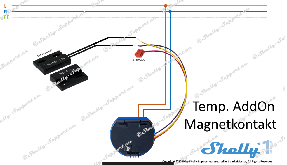

      @pete0815 ohne löten einfach mit einem shelly1 zu machen. zwar nicht mit 3.3V, aber mit 12V.
      gruß vom Woody
        ? Offline
        ? Offline
        Ein ehemaliger Benutzer
        @da_woody
        habe ich auch dran gedacht, insbesondere da ein Shelly 1 mit Addon dies komplett ohne extra Spannungsversorgung erledigt. Ist doch diese Garagentoröffnerfunktion die man nutzen könnte.
        Eine zusätzliche Spannungsversorgung möchte ich vermeiden, das ist mir an der Stelle zu aufwendig.
        Anderseits wäre die Sonoff S20 Lösung super easy und kompakt.
        Klinkensteckerbuchse ins S20 Gehäuse einbauen und den Schwimmerschalter per Klinkenbuchse ansteckbar machen, finde ich gar nicht so übel. Ich störe mich gerade nur noch daran das die Sonoff-Klamotten keine Galvanische Trennung haben.

          @pete0815 sagte in Suche Steckdose modifizierbar für Schwimmerschalter:
          wie bitte? ohne spannungsversorgung wird gar nichts funktionieren! was willst du mit dem addon? den schwimmschalter brauchst du trotzdem...

            @da_woody
            man tausche magnetkontakt gegen schwimmerschalter. Ein zusätzliches Netzteil für zB 12V halte ich da für die unschönere Version.

              @pete0815 und mit was betreibst du den shelly? mit luft und liebe? :)

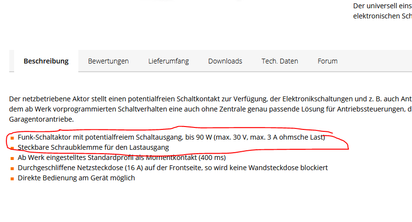

                  Alternativ von Homematic ohne basteln:
                  https://de.elv.com/elv-homematic-funk-schaltaktor-mit-klemmanschluss-zwischenstecker-150753?fs=1434458840&c=419
                  MfG Ulrich

                    @zahnheinrich
                    Vielen Dank. Sowas wäre perfekt, leider als Schaltaktor ausgeführt und nicht als Kontaktsensor nutzbar.
                    HomoranH Z 2 Antworten Letzte Antwort
                      Sorry, aber ich denke du suchst einen Schaltaktor für deinen
                      neuen Niveauschwimmerschalter
                        @zahnheinrich
                        Ähh, nein...
                        den Schwimmerschalter an die seitlichen Klemmen, den Stecker der Pumpe in den Zwischenstecker....
                        ... und läuft
                        MfG Ulrich

                          @zahnheinrich @Homoran
                          Der Homematic IP Stecker liefert zusätzlich zur Schukosteckdose einen potentialfreien Kontakt um etwas schalten zu können (30V 3A).
                          Also 2 Schaltaktoren. Ich möchte aber nur die Pumpe über den Zwischenstecker/Steckdose schalten (Aktor) und der Schwimmerschalter soll erfasst werden (Sensor). Diese Funktion der Zusatzklemme des Homematic IP Gerätes passt nicht zur Anforderung.
                          P.S.:
                          Das Vorhaben wurde gestern umgesetzt und läuft mittels Sonoff Basic der auf GPIO14 den Schwimmerschalter erfasst. Der GPIO14 wird gegen GND geschaltet, von daher gefällt es mir ganz gut (keine nennenswerte Spannung auf dem Schwimmerschalter). Der Schwimmerschalter ist aber für 230V ausgelegt somit sollte ein Fehler des Sonoff nicht zwangsläufig eine Gefahrenquelle darstellen.

                            @pete0815
                            Prima, dass es läuft.
                            Die Homematic Zwischensteckdose wäre für deinen Zweck tatsächlich unbrauchbar, der 240V Steckkontakt ist nur durchgeschleift, also nicht schaltbar. Hatte ich aus der Beschreibung anders verstanden.
