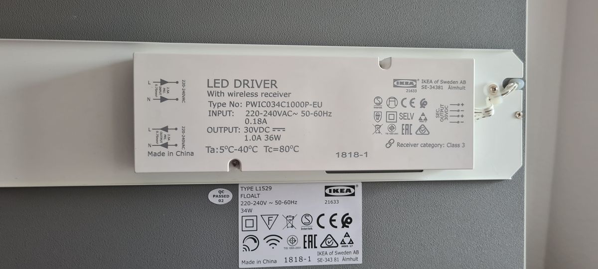

        @asgothian Moin Danke für die schnelle Reaktion.
        • Kanal 24
        • Die Antenne direkt am Floalt 2 cm ca entfernt.
        • Also eh - es gibt eine Taste am Driver?? Da muss ich erstmal schauen 😁
          Ich kenne eine ältere Version die da ne Taste auch zum koppeln hatte - aber sonst. -> ich schaue sofort nach.
        • Ouha dann ist da ja schon mal was falsch
        Ich prüfe! :-) Danke
        EDIT
        Ergebnis:
        Also einen Taster oder irgendwas für einen Reset gibt es da meiner Ansicht nach nicht am Floalt 60x60.
        Ikea sagt in ihrer Anleitung es wäre 6x aus und an schalten.
        20210715_135355.jpg -**
        Und 2 cm von dem Kasten ist die Antenne dann entfernt wenn ich das pairen versuche. (Ich habe das floalt dabei nicht unter der Decke hängen)
        AsgothianA N 2 Antworten Letzte Antwort

          AsgothianA Offline
          AsgothianA Offline
          Asgothian
          @naster_mick sagte in zigbee Adapter: floalt 60x60 lässt sich nicht pairen:
          • Kanal 24
          EDIT
          Ergebnis:
          Der Treiber sieht anders aus als der den ich hatte. Da scheint es doch mit 6x an und 6x aus für reset aus.
          Du solltest schauen ob du auf Kanal 25 wechselst, lt Philips werden die Kanäle 11,15,20,25 unterstützt, so das es sein kann das das Floalt nur auf diesen Kanälen läuft.
          A.

            N Offline
            N Offline
            Naster_Mick
            schrieb am zuletzt editiert von Naster_Mick
            So es hat funktioniert 😳 😁 😬
            Warum auch immer es nun funktioniert hat.
            Geändert habe ich folgendes:
            • Fürs Foto und die Reset-Taster-Suche war das Floalt lange Stromlos (weiterhin sind alle anderen sonst am Strom angeschlossenen Zigbee Geräte nicht angeschlossen)
            • Antenne nicht neben oder unter dem Driver - sondern auf der Vorderseite auf (LED Seite) liegend.
            • Floalt eingeschaltet und dann 6x an und aus so, dass es am Ende an verbleibt und einmal blinkt
            • Pairing (nicht Touchlink reset) genutzt
            • Zack.... Ging. (Kanal 24 blieb es)
            Habt vielen Dank! Danke @Asgothian :-)
