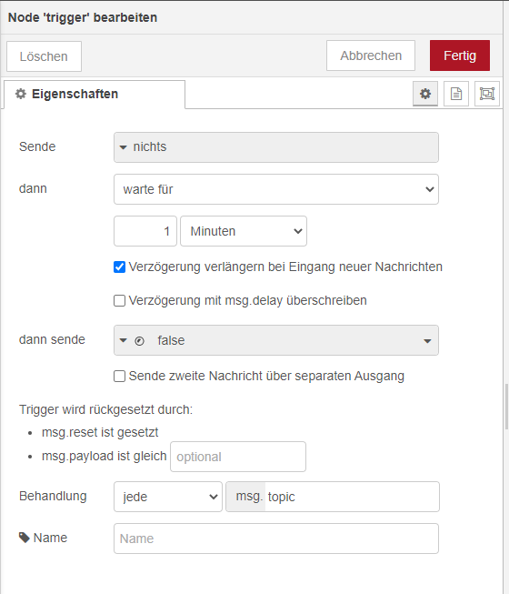

                  @killroy2 Du nimmst einfach eine Trigger Node:
                  Erst wird nichts gesendet und wird dauerhaft nichts gesendet bis ein Sensor sich innerhalb 1 Minute sich nicht gemeldet hat.
                  Wenn Du die Node so konfigurierst - wie abgebildet, dann kannst alles Sensoren quasi in die Node laufen lassen, da dann die Überwachung je msg.topic funktioniert.
                  Damit sparst dann irgendwelches Rechnen mit Zeitstempeln. ;) Die Zeit kannst natürlich auch auf 35 Sekunden stellen - aber dachte mir man kann ja mal dem Sensor 1 Zyklus schenken. ;)
                  Falls ein Sensor zu Beginn schon nicht geht musst halt die Node manuell einmal mit allen Sensortopics initialisieren.
