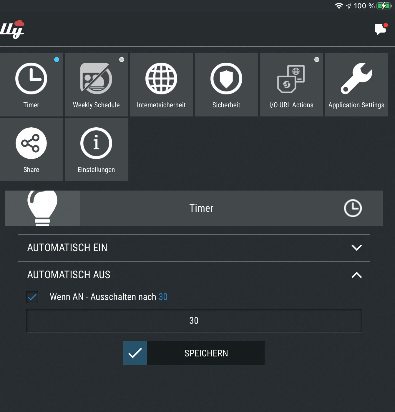

    Nun habe ich in den Schalter einen Shelly 1PM eingebaut. Da kan ich dieses Verhalten auch visualisieren. Das sieht etwa so aus:

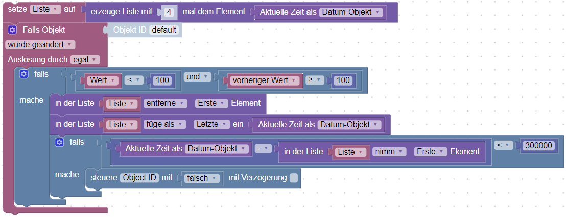

      @wrod sagte in Einfache Programmierung - womit?:
      Womit lässt sich das am einfachsten und ressoucenschonendsten umsetzen?
      Ressourcenschonend ist bei den vorhandenen Methoden vollständig abhängig von der Umsetzung.
      Ich würde wenn Du keine Programmiererfahrung besitzt auf Blockly oder NodeRed setzen. Ich fürchte die Anwendung ist zu komplex für "rules".
      Mit Programmiererfahrung: JS oder Typescript.
      Wie würde ich es umsetzen ?
      • Eine Liste anlegen in die ich die Zeitstempel der Schaltvorgänge hinein speichere.
      • bei jedem erkannten Schaltvorgang alle Schaltvorgänge die älter sind als meine Abschaltzeit aus der Liste entfernen.
      • Ausschalten wenn danach noch mehr als n Einträge in der Liste sind.

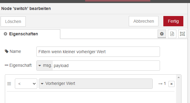

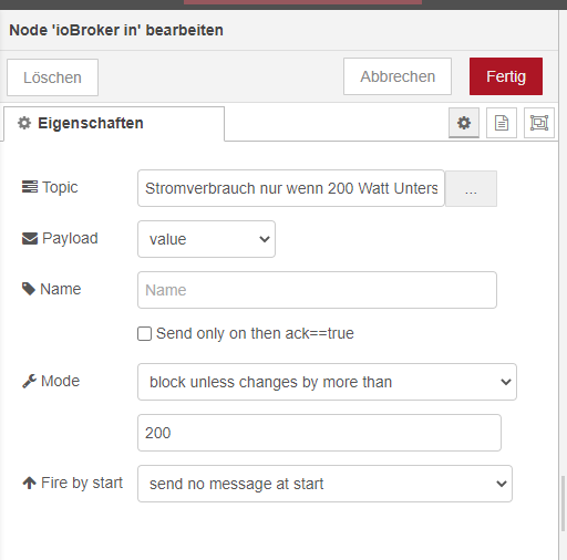

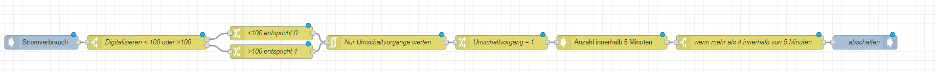

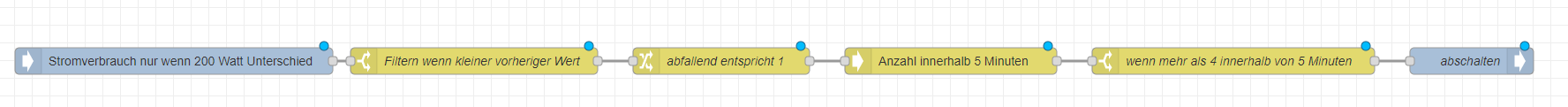

          @wrod Nun so einfach ist es nicht - mit der einfachen Programmierung, insbesondere wenn es nicht nur um, wenn dann geht, sondern selbst gezählt werden muss etc.
          Im Prinzip hast Du aber zur Logiksteuerung im iobroker viele und tolle Möglichkeiten.
          Die meisten verwenden Blockly
          Ich hingegen bevorzuge NodeRed, da man in meinen Augen die Logik gut visualisieren kann und viele Aufgaben mit fertigen Nodes bereits durchführbar sind (zum Zählen von Ereignissen gibt es zum Beispiel eine Aggregator Node etc.)
          Viele arbeiten sich in Javascript ein. Javascript ist eine Sprache die sowohl Blockly als auch NodeRed zugrunde liegt.

                  @wrod sagte: Wenn man beim Wässern per Hand ein- oder zweimal kurz abschaltet, soll das NICHT zur Unterbrechung führen,
                  Angelehnt an den Vorschlag von @Asgothian: Wenn die Zeitspanne zwischen 4 mal Ausschalten kleiner als 5 Minuten ist, wird abgeschaltet:
                  Wert und vorheriger Wert sind lokale Variablen des Triggers.

                    @paul53 OHA, danke! Ein fertiges Programm wollte ich gar nicht verlangen, sondern nur wissen, wie man das machen kann. Das ist ja ein toller Service. Da versuche ich demnächst mal einzubauen.

                        @wrod In NodeRed würde ich es dann halt so implementieren:

                            @paul53 sagte in Einfache Programmierung - womit?:
                            @mickym sagte: In NodeRed
                            Anmerkung zu "Umschaltvorgang = 1": Die Abschaltung erfolgt unmittelbar nach Einschalten der Pumpe. Das ist für die Pumpe nicht so gut und der Shelly schaltet unter Last ab.
                            OK habe ich verstanden und gesehen, dass Du nur die abfallenden Ereignisse nimmst, indem Du mit dem vorangegangen Wert vergleichst. (Hier hast Du natürlich Dein Praxiswissen mit einfließen lassen - Super!) :)
                            Ich hab den Flow nun geändert, in dem die IN Node nur triggert wenn der Unterschied 200W beträgt, also die Amplitude auf jedenfall groß genug ist und dann ebenfalls mit dem vorangegangenen Wert vergleiche. Dann würde der Flow etwas einfacher aussehen:

                                     "name": "abfallend entspricht 1",
                                     "rules": [
                                             "t": "set",
                                             "p": "payload",
                                             "pt": "msg",
                                             "to": "1",
                                             "tot": "num"
                                     "action": "",
                                     "property": "",
                                     "from": "",
                                     "to": "",
                                     "reg": false,
                                     "x": 840,
                                     "y": 180,
                                     "wires": [
                                             "c20da9c0.2dce58"
                                     "id": "c20da9c0.2dce58",
                                     "type": "aggregator",
                                     "z": "315f28dc.e47ab8",
                                     "name": "Anzahl innerhalb 5 Minuten",
                                     "topic": "",
                                     "intervalCount": "5",
                                     "intervalUnits": "m",
                                     "submitIncompleteInterval": true,
                                     "submitPerTopic": false,
                                     "aggregationType": "sum",
                                     "x": 1100,
                                     "y": 180,
                                     "wires": [
                                             "1d843dd5.43e972"
                                     "id": "1d843dd5.43e972",
                                     "type": "switch",
                                     "name": "wenn mehr als 4 innerhalb von 5 Minuten",
                                     "property": "payload",
                                     "propertyType": "msg",
                                     "rules": [
                                             "t": "gt",
                                             "v": "4",
                                             "vt": "num"
                                     "checkall": "true",
                                     "repair": false,
                                     "outputs": 1,
                                     "x": 1420,
                                     "y": 180,
                                     "wires": [
                                             "98dc1b62.29fb78"
                                     "id": "98dc1b62.29fb78",
                                     "type": "ioBroker out",
                                     "name": "abschalten",
                                     "topic": "",
                                     "ack": "false",
                                     "autoCreate": "false",
                                     "stateName": "",
                                     "role": "",
                                     "payloadType": "",
                                     "readonly": "",
                                     "stateUnit": "",
                                     "stateMin": "",
                                     "stateMax": "",
                                     "x": 1690,
                                     "y": 180,
                                     "wires": []
