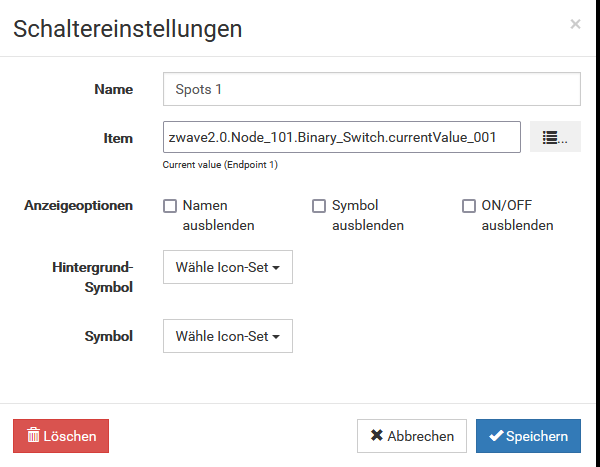

    Ich habe ein Verständnisproblem. Und zwar ich habe einen Switch(pan06), der über Current Value und Target Value verfügt. Über Current Value kann ich den Status sehen aber keinen Wert setzen, dafür gibt es Target Value.
    In Habpanel kann ich einen Widget Switch anlegen, da habe ich nur ein Item. Setzte ich hier Current Value ein, bekomme ich den Status, aber kann nicht umschalten. Setzte ich hier Target Value ein, bekomme ich dementsprechend, genau umgekehrte Ergebnisse.
    Wie kann ich dennoch es verknüpfen, so dass ich den Status sehe und umschalten kann?

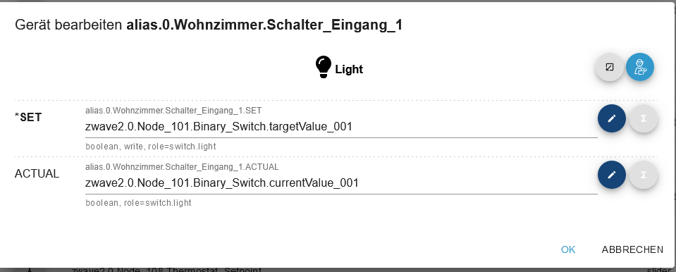

        Allerdings habe ich damit noch nicht geschafft, was ich wollte. Ich habe verschiedene Einstellungen probiert und nicht gebracht es richtig einzustellen. Momentan sieht bei Alias so aus:
        aliasschalter.PNG Bei SET habe ich TargetValue durch die ich Device steuere und bei Actual CurrentValue um den Status auszulesen.
        Bei SET habe ich TargetValue durch die ich den Switch steuere und bei Actual CurrentValue um den Status auszulese.
        Egal was ich hier auswähle funktioniert es nicht richtig. Es ist logisch, dass bei Actual ich den richtigen Zustand sehe aber nicht umschalten kann. Bei Set kann ich umschalten aber sehe nicht aktuellen Zustand. Wenn ich Schalter_Eingang_1 auswähle, passiert nichts.

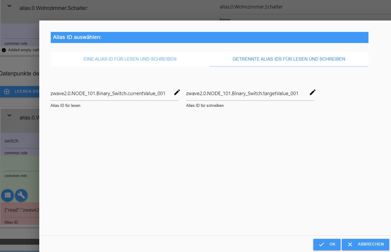

              @vaschu sagte: nicht verstanden, wie ich es ganz normal mit Oberfläche einrichte
              Das geht auch mit dem Alias-Manager:
