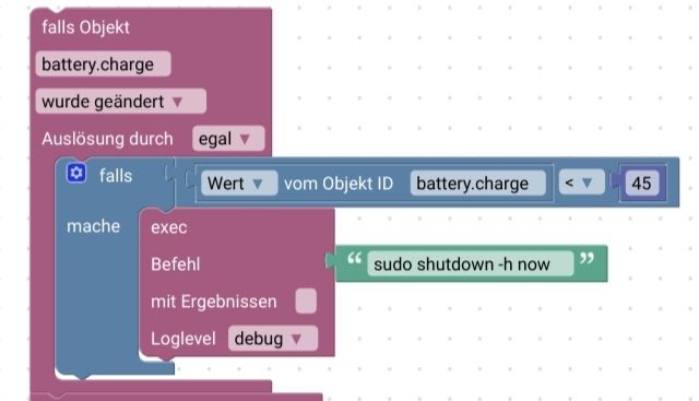

        David G. @Wuschl last edited by David G.
        @wuschl
        So fahre ich mein raspberry bei Stromausfall runter.
        Sollte angepasst (shutdown mit reebot ersetzen) auch zum reboot funktionieren.
        Exec muss in dem Settings vom Javascript Adapter aktiviert werden.
        • W
          Wuschl @David G. last edited by
          @david-g Danke, funktioniert. 👍
