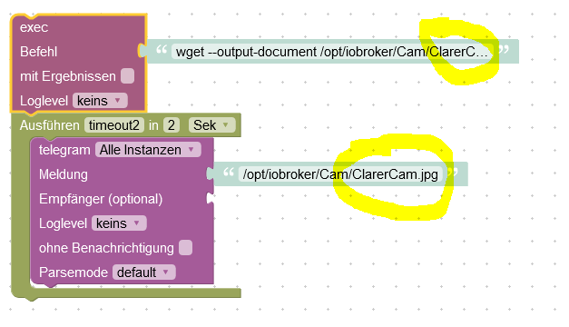

    Bei Bewegungen im Garten lasse ich mir die Bilder per Telegram auf mein Handy schicken. Zusätzlich möchte ich, dass alle versendeten Bilder auf der SSD bleiben. Über folgenden Befehl hole ich mir die Bilder der Kamera:
    wget --output-document /opt/iobroker/Cam/CamPic.jpg "http://x.x.x.x/picture/2/current/?_username=admin&_signature=55d3b712e98351E2bd67873dc491afff3192F4a0"
    Problem ist nun, dass jedes Mal das Bild "CamPic" überschrieben wird. Ich möchte nun dem wget-Befehl eine Variable übergeben, die z.B. das Datum inkl. Uhrzeit mit Sekunden beinhaltet.
    Ich habe dazu einfach eine Stringvariable erstellt, jedoch akzeptiert wget diese Variable nicht.
    Hat da jemand ein Blockly-Beispiel?
    Gruss und Dank
    Puls

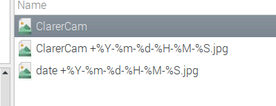

                            @haselchen Also ich soll in meinem Fall "ClarerCam.jpg" ersetzen mit "date +%Y-%m-%d-%H-%M-%S" ersetzen? im WGET-Befehl und im String der Telegram-Funktion?
                            Also so:
                            wget --output-document /opt/iobroker/Cam/date +%Y-%m-%d-%H-%M-%S.jpg "http://10.1.1.120/ISAPI/Streaming/channels/101/picture"
                            • haselchenH haselchen
                              Nunja, da sieht man mal den Unterschied, Profi -> Anwender.
                              Das weiss, ausser dir , doch keiner :) :) :)
                              @haselchen sagte in Dateinamen mit Datum:
                              ist ein ganz normale "Escapen" von Steuerzeichen
                              das weiß selbst ich, als Noob-User
                              P 1 Antwort Letzte Antwort
                                P Offline
                                P Offline
                                puls200
                                schrieb am zuletzt editiert von puls200
                                Nein, geht nicht. Die Datei heisst weiterhin "date"... ohne Zeitangabe.

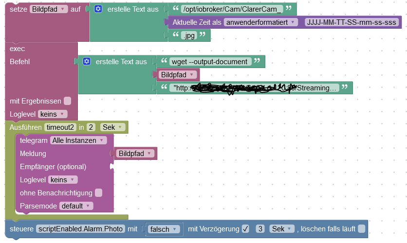

                                          Sorry, aber die Tipps funktionieren nicht und sind recht schwammig formuliert. Bisher hat nichts funktioniert:
                                          Welches Zeichen gehört denn jetzt in den WGET-Befehl???
