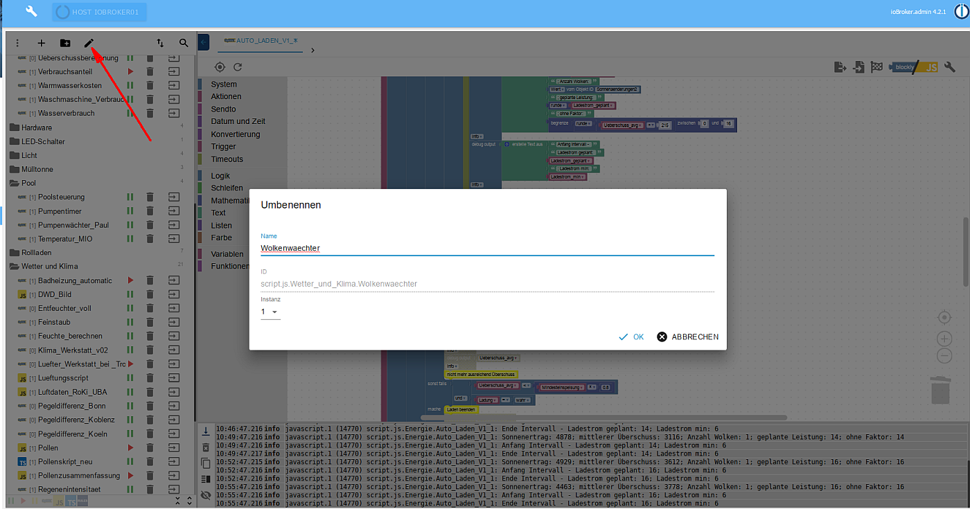

    @ahnungsbefreit sagte in Adapter Scripte lässt Scripte verschwinden:
    In Admin 4 gibt's ja noch keine Funktion zum Umbenennen,
    ehrlich?
    bei mir geht es in v4
    Admin 5 ist halt noch im Beta Stadium...
    vor allem ist
    @atticus sagte in Adapter Scripte lässt Scripte verschwinden:
    Admin 5.0.8
    eine sehr frühe Beta-Version, aktuell ist 5.1.9
