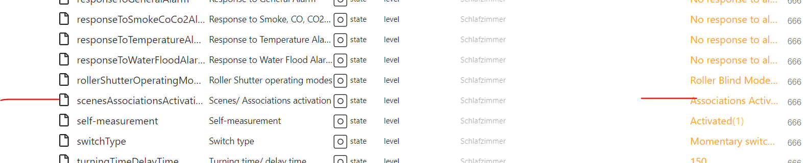

      die Rollershutters musst du für associations erstmal konfigurieren. für jeden muss in den objekten unter config ein Datenpunkt sein,ich hab fibaros bei mir sieht das so aus
      die Schalter musst du dann demäntsprechend auf Gruppen legen
      dann kannst du die zueinander zuweisen
