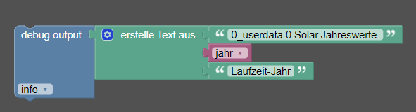

            @ahnungsbefreit Ahh, so hattest du das gemeint. Sorry, ich saß auf der Leitung.
            Planänderung. Wenn ich die DP bei Jahreswechsel anlegen lassen, könnte ich ja auch gleich die Jahreswerte dort ablegen.
            Wie spreche ich diese variablen DP jetzt an?
            So funktionierts schon mal nicht 😖
            ![0_1625742318387_Bildschirmfoto_2021-07-08_13-04-42.png](Lade 100% hoch)

              @hausbaer Was gibt denn der folgende Debug-Schnipsel aus:
              Und welche Fehlermeldung kommt im Log, wenn Du Dein Script oben laufen läßt?

                @ahnungsbefreit Da kommt genau das.
                Fehler ist gefunden. Vor "Laufzeit-Jahr" fehlt ein Punkt.
