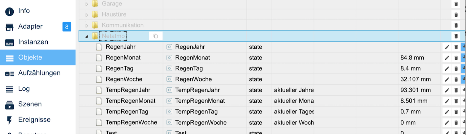

                                        Ich habe in dem Verzeichnis userdata.0.netatmo rund ein dutzend Datenpunkte angelegt. Zu diesen wollte ich in der neuen admin-Oberfläche einen Datenpunkt namens test anlegen.
                                        Das geht nicht, da ich - wie oben von euch bestätigt - nur Verzeichnis als mögliche Option zum Anlegen angeboten wird.
                                        Aus Verzweiflung wechselte ich zurück zur alten Oberfläche. Hier konnte ich problemlos meinen Wunsch erfüllen.
                                        Also .. Ich versteh‘s immer noch nicht.
                                        So sieht's nun unter der alten Oberfläche aus ..
                                        Raspberry Pi 5 mit 8GB + 120GB SSD + Coordinator COD-m + ioBroker ..
                                        sigi234S paul53P 2 Antworten Letzte Antwort
                                        • HomoranH Nicht stören
                                          @legro sagte in Datenpunkte unter admin 5.x anlegen:
                                          dann mal Schritt für Schritt
                                          hast du zuerst das Verzeichnis netatmo und dann die Datenpunkte angelegt, oder wie @paul53 vermutet
                                          @paul53 sagte in Datenpunkte unter admin 5.x anlegen:
                                          unter "0_userdata.0" ein Datenpunkt mit der ID "netatmo.dp1" angelegt
                                          dann wird netatmo ohne zugehöriges Objekt angelegt, was in admin v5 nicht mehr zulässig ist.
                                          (unter der "alten" Oberfläche steckt noch adminv4!)
