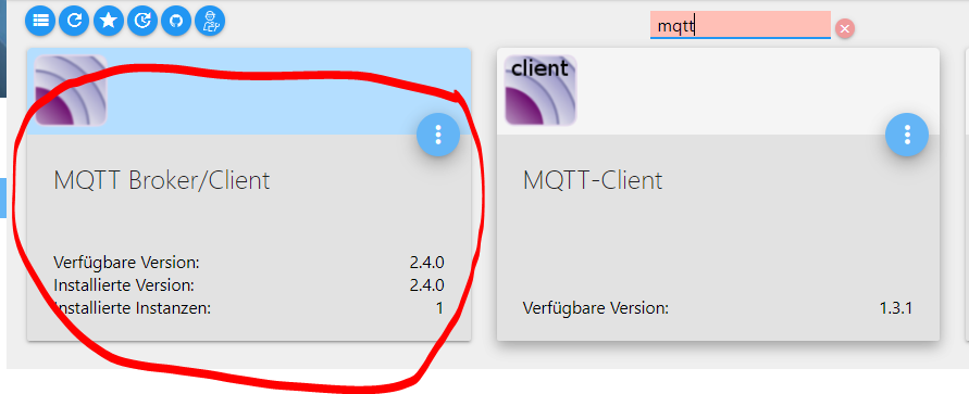

            @mickym den habe ich installiert...

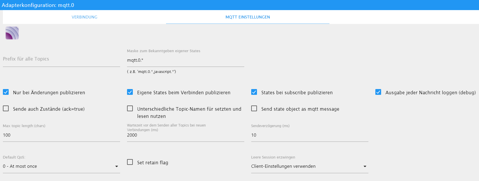

                @mickym den ganzen mqtt datenpunkt haeb ich nicht gelöscht sondern nur einen einzelnen ESP ... Name "Garten_Sonnensensor" ... der fehlt halt nun...
                da zwischen war er gestanden
                so sind die Einstellungen v mqtt hab sie so belassen wie sie bei installation waren

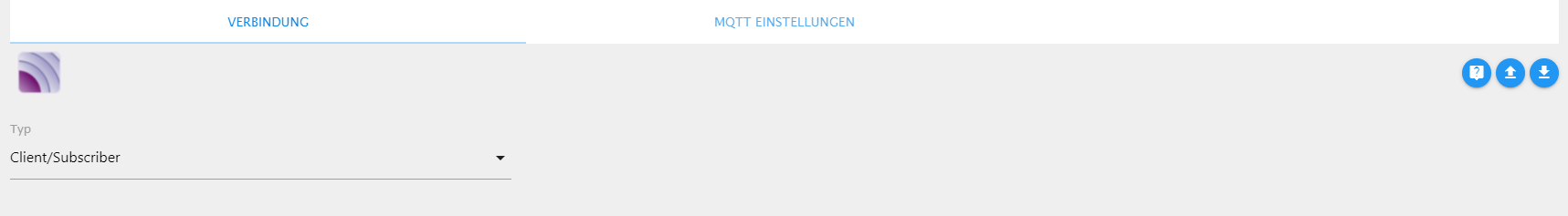

                      @michl75 Als was läuft denn der Adapter nun?
                      Als Client oder als Broker?
                      Ich vermute mal als Broker, weil das Subscriber Feld fehlt.
                      Dann müsstest Du eigentlich die Datenbank aus den Objekten wieder rekonstruieren können. Ich denke Du wirst ja ein Backup haben.
