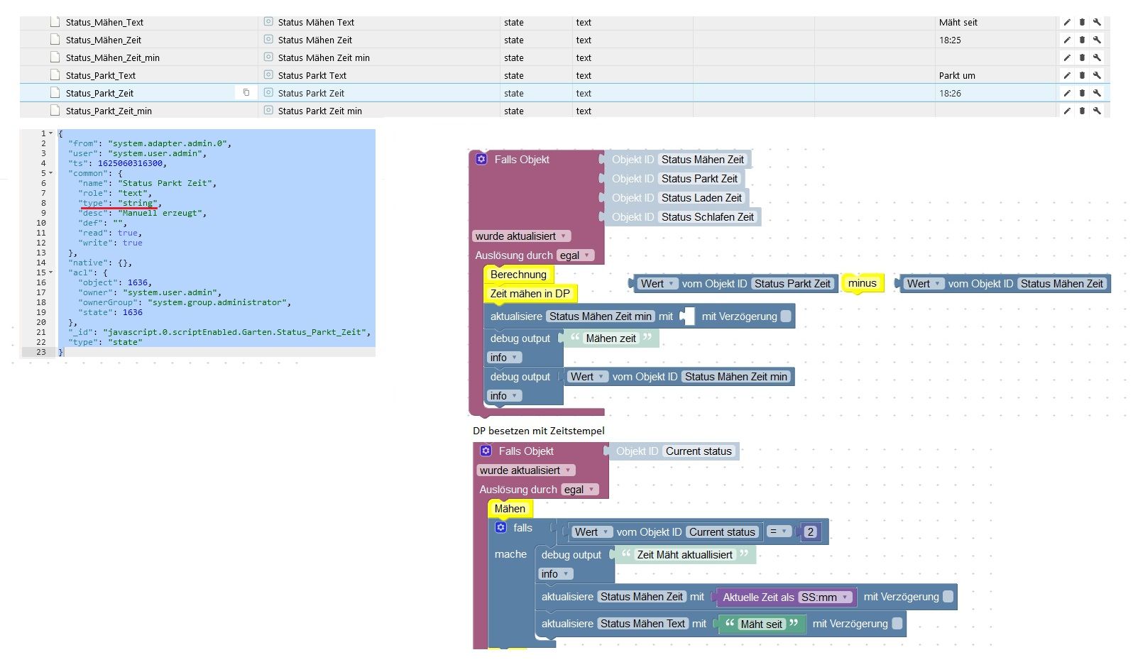

    Hi, baue gerade meine Visu um und hätte da gerne die Zeiten wie lange der Robomäher mäht, parkt, lädt oder schläft angezeigt in Stunden und Minuten.
    Hier scheitert es leider am Blockly. Angelegt wurden Datenpunkte als String in der die Zeiten geschrieben werden
    ( Bsp: -> Status Mähen Zeit <- beginn ). Dies geschieht auch.
    Zur Ausgabe der Mähzeit müßte jetzt im Blockly erechnet werden Parkzeit - beginn Mähzeit.
    Wie kann das errechnet werden, oder ist es besser die Datenpunkte Status x Zeit als Number anzulegen ?
    • Ralla66R Ralla66

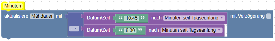

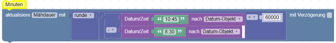

      @ralla66 sagte: Wie kann das errechnet werden
      Prinzip:
      oder:

        @paul53
        Danke, läuft.
        Datenpunkte noch von String nach Number umgestellt.
