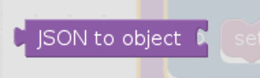

        • Den string musst du ansonsten im Blockly erst einmal in ein Objekt umwandeln: Screenshot 2021-06-30 at 06.47.19.png
        • Danach kannst du mit dem Attribute of object das heraus holen was dich interessiert (hoffentlich).

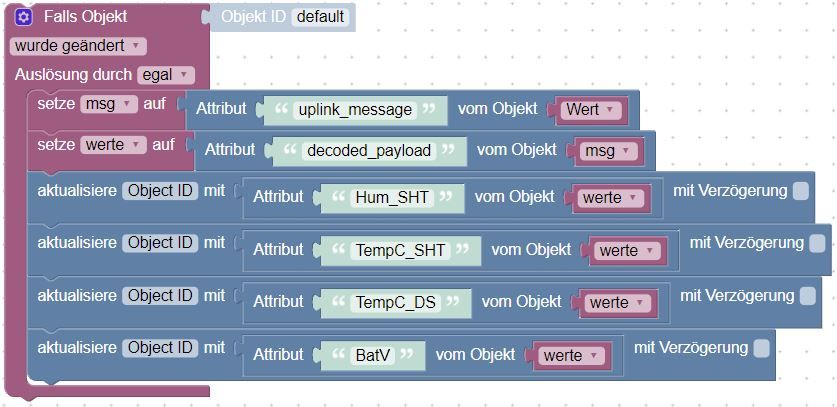

          So können die Messwerte ermittelt werden:
          Wert findet man unter "Trigger".
