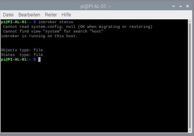

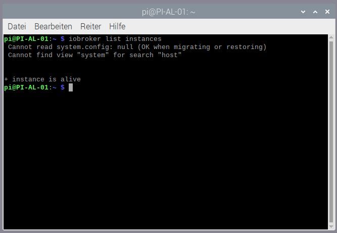

    Zeige mal :
    iobroker status
    iobroker list instances
    DGR

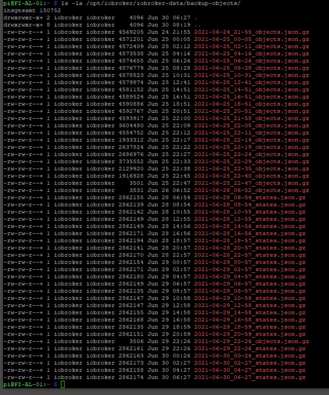

        @glasfaser Hallo, danke für den Link. Hier scheint tatsächlich eine Problem zu sein. Allerdings gibt es vor der ersten "Lücke" keine Datei ....states...iobroker_1.JPG

          Keine Ahnung was du mit Lücke meinst ?
          Stelle die Dateien so wie im Link beschrieben wieder her .

            @glasfaser müssen die beiden Dateien vom gleichen Datum sein ? Dann hätte ich ein weiteres Problem (siehe letzter Screenshot).

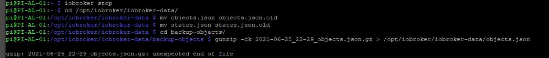

                @dgr
                Ist der Fehler bei jeder Datei ?

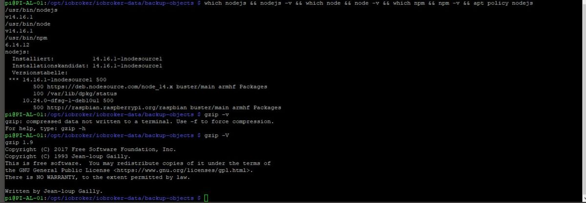

                Wie alt ist denn dein System
                which nodejs && nodejs -v && which node && node -v && which npm && npm -v && apt policy nodejs
                gzip -V
                eventuell mal
                sudo apt update
                sudo apt dist-upgrade
                sudo reboot
                D 1 Antwort Letzte Antwort

                  @glasfaser hat etwas länger gedauert.
                  Habe einige Dateien probiert (...objects...), aber immer der gleiche Fehler.
                  System ist von 12/2019
                  Habe auch ...update und ...upgrade gemacht. Keine Änderung.
