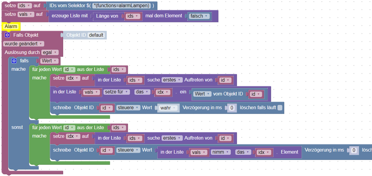

    Hallo an alle,
    Ich würde gerne meine Alarmanlage was erweitern.
    Sämtliche Alarmgeber überwache ich mit "id von Selektor".
    Nun würde ich gerne beim Alarm einige Lampen etc einschalten. Diese würde ich gerne mit einer Funktion definieren.
    Nun zu meiner Idee, wo ich nicht t weiß wie ich es umsetzen kann.
    Wenn der Alarm auf true wechselt, sollen alle Geräte mit entsprechender Funktion eingeschaltet werden.
    Beim deaktivieren soll jedes Gerät wieder seinen vorherigen Zustand erhalten.
    Geht das mit einer Schleife oder Liste oder ähnlichem?
    Würde ungerne jedes Gerät einzeln Abrufen und jeden Zustand einzeln in Variablen schreiben.

      @david-g sagte: Wenn der Alarm auf true wechselt, sollen alle Geräte mit entsprechender Funktion eingeschaltet werden.
      Versuche es mal so:

          Habe deine Vorlage eben nachgebaut.
          Hat auf Anhieb funktioniert.
          Vielen Dank für deine Hilfe.
          Werde ich mir nochmal in aller Ruhe zu Gemüte führen und studieren.
