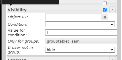

      @claush79 Hallo
      ich habe für jedes Tablet ein andere user und usergroup angelegt, und im vis drei widgets für alle drei tablets und mit visibility gespielt Χωρίς τίτλο.png

        Ok, aber an welcher Stelle weist du dann die Tablets den Gruppen zu?
        Bzw. wie verheiratest du User und Tablet?
        Also Woher weis der iobroker, dass dein Tablet Nr 1 zu Gruppe x und Tablet 2 zu Gruppe y gehört?

          @claush79 per login an jedem Tablet

            Im iobroker Admin habe ich die Authentifizierung aktiviert und muss mich auch anmelden. Klappt wunderbar mit allen Usern, welche angelegt sind.
            Aber sobald ich mir den View, egal auf welchem Gerät, anzeigen lassen will, bin ich dort immer als "admin" (getestet mit
            {username}) angemeldet.
            Die Mitgabe der Logindaten im Fullybrowser (Settings - WebContent - Username und Passwort) werden im View ignoriert.
            Könnt ihr mir hier nochmal bitte unter die Arme greifen? Danke...

              @claush79 hallo du muss in web adapter die Authentication und die Basic Authentication aktivieren weil Fullybrowser in web adapter eingeloggt wird.
