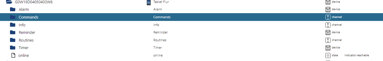

      @thomas-jansen Bei mir sind die Commands Datenpunkte zu sehen. Adapter Version 3.9.1

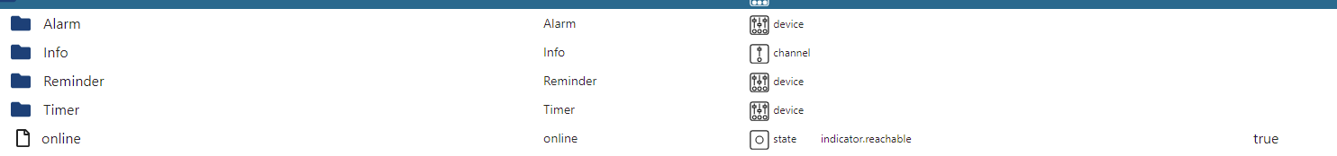

                @hsteinme hab jetzt alles probiert. Tablet neu installiert, Alexa 2 Adapter Datenpunkte neu angelegt, Adapter neu gestartet.... mehr als:
                bekomme ich nicht???
                Mir fehlt halt commands
