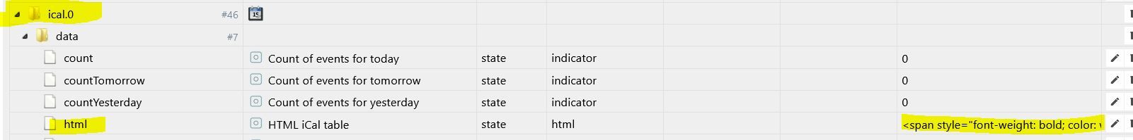

      • GlasfaserG Glasfaser
        @fischerict
        Hast du Daten im Datenpunkt vorhanden ?
        ical.0.data.html
        Hat das mit einem Update zu tun?
        https://forum.iobroker.net/topic/27050/test-adapter-trashschedule-v1-1-x

            GlasfaserG Offline
            GlasfaserG Offline
            Glasfaser
            @FischerICT
            @homoran sagte in Müllkalender VIS plötzlich leer:
            @fischerict sagte in Müllkalender VIS plötzlich leer:
            @glasfaser wie kann ich den das prüfen?
            indem du dir den wert dieses Datenpunkts unter objekte ansiehst
            hier mal Bildlich :
            sind dort Termine enthalten .

              @homoran ja da sind die Daten vorhanden
