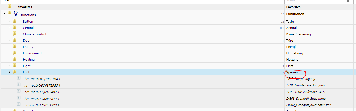

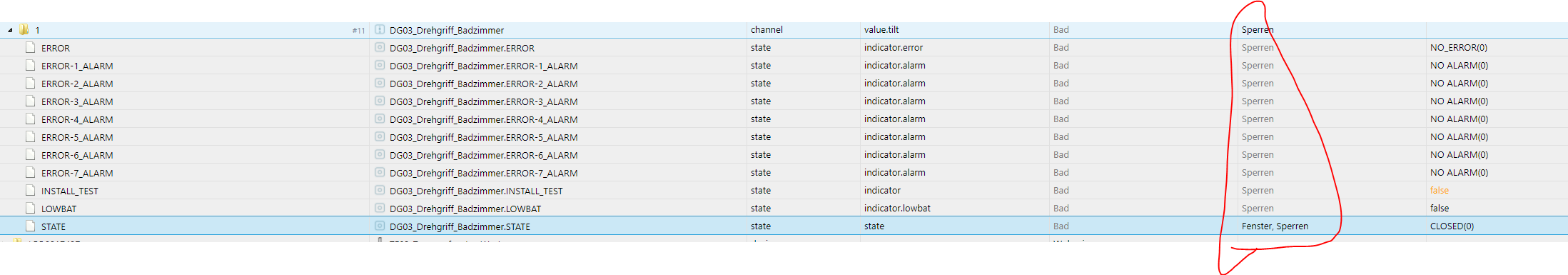

    Unter den Objekten sind einzelne Datenpunkte wo ich die Rollen, einen Raum oder eben die Funktion eintragen kann.
    Bei der Funktion habe ich unter Aufzählungen meine Einträge erstellt und diese Verteile ich nun an die Geräte.
    Aufgefallen ist mir nun, dass an allen Geräten unter der Funktion "Sperren" eingetragen ist obwohl ich unter den Aufzählungen dies nicht Eingetragen habe.
    Was hat das auf sich und kann ich diesen Punkt löschen und wenn ja wie?
    Danke für die weiterreichenden Informationen.

      @sentinel997
      Du hast den ganzen channel zugeordnet, oder ? Du kannst auch nur einzelne Datenpunkte auswählen/abwählen.

        Sentinel997
        @dslraser
        Danke, habe übersehen, dass "Sperren" ebenfalls in der Aufzählung war.

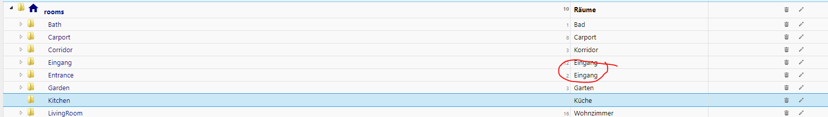

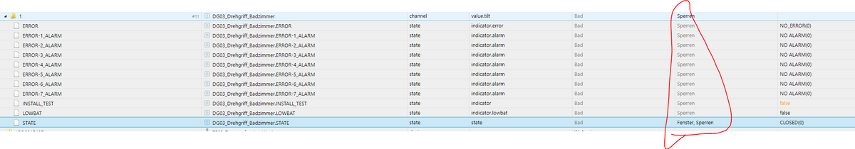

          Jetzt habe ich dich noch ein Problem welches ich nicht herausfinde.
          Ich habe bei allen Objekten den Raum und die Funktion angepasst. Kurze Zeit später habe ich aber wieder Einträge mit Sperren drin. Auch bei den Räumen ist es so. Da kommt der Raum Eingang immer wieder zum vorschein.
          Weiss jemand von wo die Funktion bzw. Raum gezogen wird?

            @sentinel997 sagte in Objekte - Einzelne Datenpunkte "Sperren":
            Aus der CCU. (hast Du das da vergeben ?)
