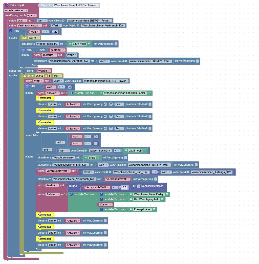

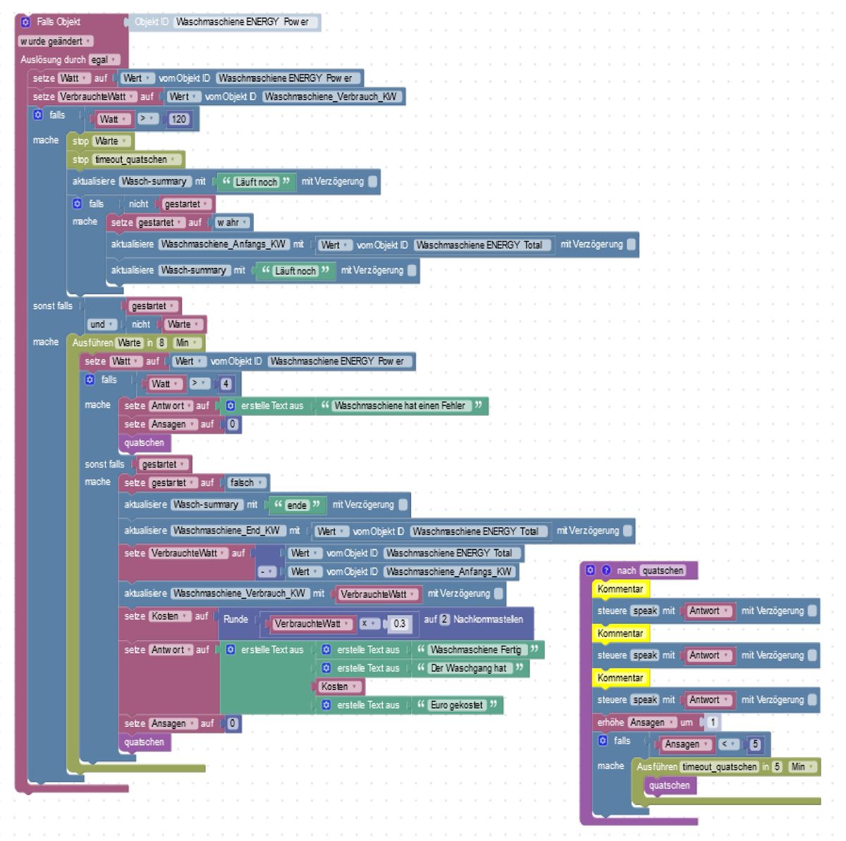

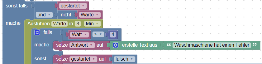

    irgendwie begreife ich das mit dem Timeout nicht, ich habe jetzt 4 stunden mit Test Sachen probiert aber irgend wie fehlt mir noch die Erleuchtung.
    Ich habe mir so ein Waschmaschinen Skript gebastelt.
    Da meine Maschine manch mal mit einer Fehlermeldung stehen bleibt und ich auch oft vergesse dass ich mal eine angemacht habe, habe ich ebbend dieses Skript gebastelt.
    Soweit geht es auch.
    Nur soll aus 3 verschiedenen Echos die auf 3 Etagen sind, alle 5 Minuten eine Ansage kommen das die Maschine fertig ist.
    Nur plappert die andauernd egal was ich da versuche, ich stehe da voll auf dem Schlauch.
    mfg
    Kann mir jemand sagen wie ich das machen muss dasit nur noch alle 5 Minuten eine Ansage kommt ?
    mfg

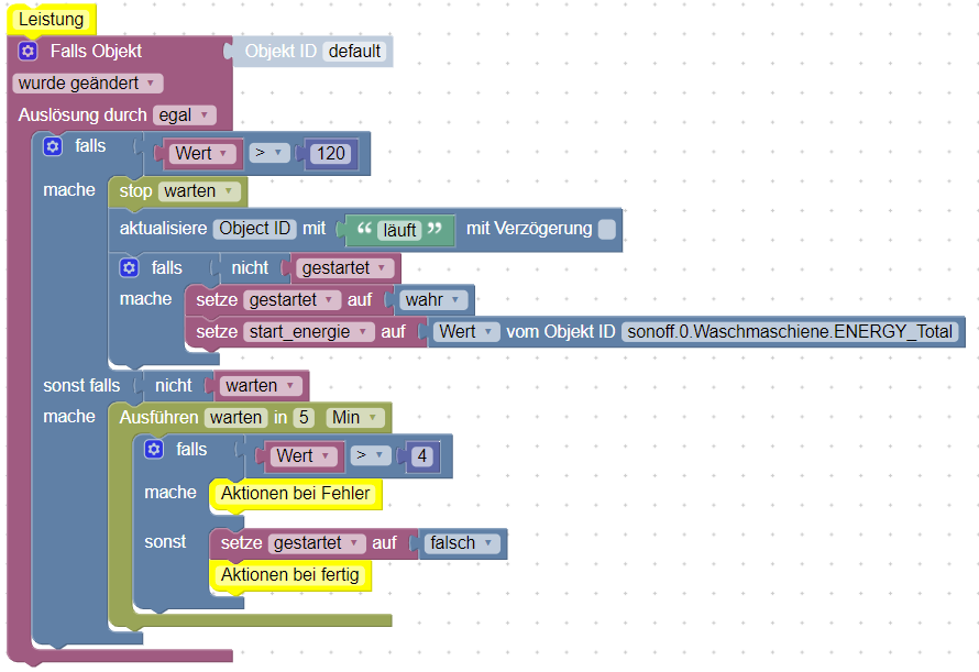

      @digi-bit Wie sieht denn der Trigger aus? Wie oft wird der ausgelöst innerhalb der 120 Sek.
      Der Trigger muss beim nächsten Auslösen wird gestoppt werden. Sonst ist klar das sie dauernd quascht.

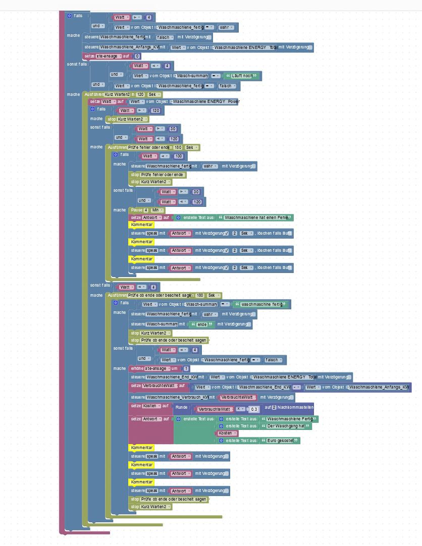

        @digi-bit das bild vom script ist ziemlich übel, und auch nicht vollständig ... vielleicht machst noch mal nen besseres bild wo man das ganze script sehen kann
        D 1 Antwort Letzte Antwort
        • CinimodC Cinimod
          Digi-Bit
          schrieb am zuletzt editiert von Digi-Bit
          @dom-sch
          hier mal alles zu sehen.
          das man eine bessere auflösung hat habe ich das nur so hinbekommen, das man das in das "sonst falls" stecken muss ist klar denke ich ....
          mfg

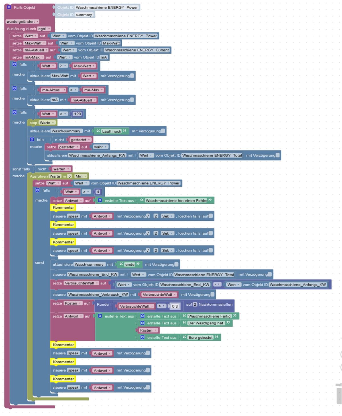

            @digi-bit
            oder hier der code wenn das besser sein sollte !
            zum Anfang ist nur etwas Schnickschnack weil mich mal interessiert hat was eine Wäsche an KW verbraucht und was das so in € kostet, kleine Spielerei.
            Wobei eine 40 C Ladung mit 90 min angeblich nur 46 Cent kosten soll........ wenn das stimmt, hätte mehr gedacht.

                                                           <field name="NUM">4</field>
                                                         </block>
                                                       </value>
                                                     </block>
                                                   </value>
                                                   <value name="B">
                                                     <block type="logic_compare" id="MZb~%l2|(JRpb|V*cT3M">
                                                       <field name="OP">EQ</field>
                                                       <value name="A">
                                                         <block type="get_value" id="tN|S:h7IMrrpKfvl5-%V">
                                                           <field name="OID">0_userdata.0.Waschmaschine.Waschmaschiene_fertig</field>
                                                         </block>
                                                       </value>
                                                       <value name="B">
                                                         <block type="logic_boolean" id="r1.fhr(dR`@Kf2qA@N_v">
                                                         </block>
                                                       </value>
                                                     </block>
                                                   </value>
                                                 </block>
                                               </value>
                                               <statement name="DO0">
                                                 <block type="control" id="im(3rXc}p+4Q}z3Go7z(">
                                                   <value name="VALUE">
                                                     <block type="logic_boolean" id="%qWNs4xx(|.]AU@lklT+">
                                                     </block>
                                                   </value>
                                                   <next>
                                                     <block type="control" id="9:cye}K4(JIpkw2tt/q?">
                                                       <field name="OID">0_userdata.0.Waschmaschine.Waschmaschiene_Anfangs_KW</field>
                                                         <block type="get_value" id="$_fy/,4RG5Vu47HKS!V}">
                                                           <field name="OID">sonoff.0.Waschmaschiene.ENERGY_Total</field>
                                                         </block>
                                                       </value>
                                                       <next>
                                                         <block type="variables_set" id="_93J5nU?6_:qCt/~D1Z0">
                                                           <field name="VAR" id="HJq{zNwm_Kc|jb1K84Af">xte-ansage</field>
                                                             <block type="math_number" id="a(m@n@ujP$su/a9vF1zL">
                                                               <field name="NUM">0</field>
                                                             </block>
                                                           </value>
                                                         </block>
                                                       </next>
                                                     </block>
                                                   </next>
                                                 </block>
                                               </statement>
                                               <value name="IF1">
                                                 <block type="logic_operation" id="@PkNTM3k}tR)LU;$KnsP" inline="false">
                                                   <field name="OP">AND</field>
                                                   <value name="A">
                                                     <block type="logic_operation" id="9E_,9E`nE:Zq=^|Mb/3k" inline="false">
                                                       <value name="A">
                                                         <block type="logic_compare" id="(ryT8k@.{Qnl,~B0vyoU">
                                                           <field name="OP">LT</field>
                                                           <value name="A">
                                                             <block type="variables_get" id="jh,h?+u~bwZGzZYf[cMh">
                                                               <field name="VAR" id="?h!RkPgirkrXRP8sV*dT">Watt</field>
                                                             </block>
                                                           </value>
                                                           <value name="B">
                                                             <block type="math_number" id="yvtC7?c#~1(szDl/j@LP">
                                                             </block>
                                                           </value>
                                                         </block>
                                                       </value>
                                                       <value name="B">
                                                         <block type="logic_compare" id="h3+MR0NQ=7?^n;kJ?_uc">
                                                           <value name="A">
                                                             <block type="get_value" id="~iWG@1t-)o!Ab|tEP=a4">
                                                               <field name="OID">0_userdata.0.Waschmaschine.Wasch-summary</field>
                                                             </block>
                                                           </value>
                                                           <value name="B">
                                                             <block type="text" id="3Ryh@jTfIio+1yKJz[0N">
                                                               <field name="TEXT">Läuft noch</field>
                                                             </block>
                                                           </value>
                                                         </block>
                                                       </value>
                                                     </block>
                                                   </value>
                                                   <value name="B">
                                                     <block type="logic_compare" id="d0Peunw@7n/V=#*-i^;#">
                                                       <value name="A">
                                                         <block type="get_value" id="$Yu7h+$`G]wsOwMfk.PQ">
                                                         </block>
                                                       </value>
                                                       <value name="B">
                                                         <block type="logic_boolean" id="kDeF.;p1t@1h]7beA?8|">
                                                         </block>
                                                       </value>
                                                     </block>
                                                   </value>
                                                 </block>
                                               </value>
                                               <statement name="DO1">
                                                 <block type="timeouts_settimeout" id="a^ObN{;;tmRa]fdw$bp(">
                                                   <field name="NAME">Kurz Warten2</field>
                                                   <field name="DELAY">120</field>
                                                   <statement name="STATEMENT">
                                                     <block type="variables_set" id="LSRB1Y+,WNUGEiSwC[)M">
                                                         <block type="get_value" id="$OYaTbEhQ~rb+g)#a-4A">
                                                           <field name="OID">sonoff.0.Waschmaschiene.ENERGY_Power</field>
                                                         </block>
                                                       </value>
                                                       <next>
                                                         <block type="controls_if" id="LH]k2E4TubQvZeb19mAZ">
                                                           <mutation elseif="2"></mutation>
                                                           <value name="IF0">
                                                             <block type="logic_compare" id="3qhE@Q?h[=hS`2fq5I:S">
                                                               <field name="OP">GT</field>
                                                               <value name="A">
                                                                 <block type="variables_get" id=":OILcqR2;-9c*lX#`rN(">
                                                                 </block>
                                                               </value>
                                                               <value name="B">
                                                                 <block type="math_number" id="ATHV^xhgH^3wo@uLHyls">
                                                                   <field name="NUM">120</field>
                                                                 </block>
                                                               </value>
                                                             </block>
                                                           </value>
                                                             <block type="timeouts_cleartimeout" id="0NIj`gj5rm`+h;pf)vIC">
                                                             </block>
                                                           </statement>
                                                           <value name="IF1">
                                                             <block type="logic_operation" id="^%dyRS!IS*$Wgv:,j/F$" inline="false">
                                                               <value name="A">
                                                                 <block type="logic_compare" id=",j$@?{v.,I{z18DK{o`e">
                                                                   <value name="A">
                                                                     <block type="variables_get" id="~1=BkX37isIWX^|pQz3A">
                                                                     </block>
                                                                   </value>
                                                                   <value name="B">
                                                                     <block type="math_number" id="a70!oGpD]z(WRtI/4!oI">
                                                                       <field name="NUM">30</field>
                                                                     </block>
                                                                   </value>
                                                                 </block>
                                                               </value>
                                                               <value name="B">
                                                                 <block type="logic_compare" id="Xr.rdH1`DLo4YV~0TmiO">
                                                                   <value name="A">
                                                                     <block type="variables_get" id="K=]bX{CG1Vs33YK@oG2j">
                                                                     </block>
                                                                   </value>
                                                                   <value name="B">
                                                                     <block type="math_number" id="gruk92yu^/z`n)o/-uy;">
                                                                     </block>
                                                                   </value>
                                                                 </block>
                                                               </value>
                                                             </block>
                                                           </value>
                                                             <block type="timeouts_settimeout" id="E|/0$LuvR[@Kx8|AmQ%$">
                                                               <field name="NAME">Prüfe fehler oder ende</field>
                                                               <field name="DELAY">180</field>
                                                                 <block type="controls_if" id="|bJaUP@B2]}zPlBOdAXd">
                                                                   <value name="IF0">
                                                                     <block type="logic_compare" id="6m.;bi$VDQDdIVb%7/47">
                                                                       <value name="A">
                                                                         <block type="variables_get" id="HrA[*$;fZMk0lTN.++W0">
                                                                         </block>
                                                                       </value>
                                                                       <value name="B">
                                                                         <block type="math_number" id="jyV68T/^pw;p=o[QE}.x">
                                                                           <field name="NUM">130</field>
                                                                         </block>
                                                                       </value>
                                                                     </block>
                                                                   </value>
                                                                     <block type="control" id="O/=)yUd2gbl$;EG+$}]s">
                                                                         <block type="logic_boolean" id="dl:;je]6Wt(Z[GqsDrF@">
                                                                         </block>
                                                                       </value>
                                                                       <next>
                                                                         <block type="timeouts_cleartimeout" id="SEh,L8U{_a2K-FO0ie:y">
                                                                           <next>
                                                                             <block type="timeouts_cleartimeout" id="Cc$:uqTRY`m6uNSlC5k!">
                                                                             </block>
                                                                           </next>
                                                                         </block>
                                                                       </next>
                                                                     </block>
                                                                   </statement>
                                                                   <value name="IF1">
                                                                     <block type="logic_operation" id="x=kSkF8E0;Elt(]{]Ci-" inline="false">
                                                                       <value name="A">
                                                                         <block type="logic_compare" id="g|Y8-uvvE!6%qr@|}$^R">
                                                                           <value name="A">
                                                                             <block type="variables_get" id="Fi_DES/8zq@CTn(Cv4+B">
                                                                             </block>
                                                                           </value>
                                                                           <value name="B">
                                                                             <block type="math_number" id="W7[@s2|^eMm$e8bDP~su">
                                                                             </block>
                                                                           </value>
                                                                         </block>
                                                                       </value>
                                                                       <value name="B">
                                                                         <block type="logic_compare" id=",y)0~zLMO}?ZW(lC5-e0">
                                                                           <value name="A">
                                                                             <block type="variables_get" id="yD{661Ko{6Rz),~#L4@.">
                                                                             </block>
                                                                           </value>
                                                                           <value name="B">
                                                                             <block type="math_number" id="-AA,wATbd{M*Gxm]^8`)">
                                                                             </block>
                                                                           </value>
                                                                         </block>
                                                                       </value>
                                                                     </block>
                                                                   </value>
                                                                     <block type="timeouts_wait" id="uRfe*/)p4|!y4v?^z@Qj">
                                                                       <field name="DELAY">4</field>
                                                                       <field name="UNIT">min</field>
                                                                       <next>
                                                                         <block type="variables_set" id=",((DfH-@.`}iPXvrq;1V">
                                                                           <field name="VAR" id="i:`RBcO|yPGwd=_5c4`m">Antwort</field>
                                                                             <block type="text_join" id="KJNc-!U#qs|F[Se8P/T2">
                                                                               <mutation items="1"></mutation>
                                                                               <value name="ADD0">
                                                                                 <block type="text" id="3:eGoGcI-gO0b=CW@MY*">
                                                                                   <field name="TEXT">Waschmaschiene hat einen Fehler</field>
                                                                                 </block>
                                                                               </value>
                                                                             </block>
                                                                           </value>
                                                                           <next>
                                                                             <block type="comment" id="-UEbx7C,4Hpi[8UE59]^">
                                                                               <field name="COMMENT">Kommentar</field>
                                                                               <next>
                                                                                 <block type="control" id="bF0~l}Y,lWyk/RAM5dsz">
                                                                                   <mutation xmlns="http://www.w3.org/1999/xhtml" delay_input="true"></mutation>
                                                                                   <field name="OID">alexa2.0.Echo-Devices.G0911W0995141E2T.Commands.speak</field>
                                                                                   <field name="DELAY_MS">2</field>
                                                                                     <block type="variables_get" id="Gpqw^r_1[O+/F`l9{1R0">
                                                                                     </block>
                                                                                   </value>
                                                                                   <next>
                                                                                     <block type="comment" id="%I4RJo[cIPLh$gmIAK*h">
                                                                                       <next>
                                                                                         <block type="control" id="+e,i+I98pmH-7dU4iWIo">
                                                                                           <field name="OID">alexa2.0.Echo-Devices.G090LA09751304GN.Commands.speak</field>
                                                                                             <block type="variables_get" id="vUI/-r!E`=+)O}U}b{|q">
                                                                                             </block>
                                                                                           </value>
                                                                                           <next>
                                                                                             <block type="comment" id="OFeWe;zl?20ovymVzfVb">
                                                                                               <next>
                                                                                                 <block type="control" id="RKTfs}kMrR%|HU;[SjF:">
                                                                                                   <field name="OID">alexa2.0.Echo-Devices.G000RA11010702F6.Commands.speak</field>
                                                                                                     <block type="variables_get" id="n?!bEM,o}#h;)dDP,m)+">
                                                                                                     </block>
                                                                                                   </value>
                                                                                                 </block>
                                                                                               </next>
                                                                                             </block>
                                                                                           </next>
                                                                                         </block>
                                                                                       </next>
                                                                                     </block>
                                                                                   </next>
                                                                                 </block>
                                                                               </next>
                                                                             </block>
                                                                           </next>
                                                                         </block>
                                                                       </next>
                                                                     </block>
                                                                   </statement>
                                                                 </block>
                                                               </statement>
                                                             </block>
                                                           </statement>
                                                           <value name="IF2">
                                                             <block type="logic_compare" id="?If^pXu|2dLpad(Xe=m,">
                                                               <value name="A">
                                                                 <block type="variables_get" id="hH@7}nJyMBOVAf78RFkU">
                                                                 </block>
                                                               </value>
                                                               <value name="B">
                                                                 <block type="math_number" id="je!5GsVc;HI;p:*Ql@SX">
                                                                 </block>
                                                               </value>
                                                             </block>
                                                           </value>
                                                           <statement name="DO2">
                                                             <block type="timeouts_settimeout" id="B1mO0j[br]B]7uA8N7/;">
                                                               <field name="NAME">Prüfe ob ende oder bescheit sagen</field>
                                                                 <block type="controls_if" id="D5Xd0QdW@:NP1mN%95;~">
                                                                   <value name="IF0">
                                                                     <block type="logic_compare" id="etYelv:4SN(v80e=*[He">
                                                                       <value name="A">
                                                                         <block type="get_value" id="pRdYhX.hlBKhj^#rVpiv">
                                                                         </block>
                                                                       </value>
                                                                       <value name="B">
                                                                         <block type="text" id="uOQ);mVu(o7{~T692-Ls">
                                                                           <field name="TEXT">waschmaschine fertig</field>
                                                                         </block>
                                                                       </value>
                                                                     </block>
                                                                   </value>
                                                                     <block type="control" id="6.|/FwYWLUT`R|YUe5uk">
                                                                         <block type="logic_boolean" id="GMPvOUX+wBhWU1}E/*~O">
                                                                         </block>
                                                                       </value>
                                                                       <next>
                                                                         <block type="control" id="3BG!5ZJ}E11O{vB:=~/3">
                                                                             <block type="text" id="8.D9Aq-V(,7`=E{/sK}q">
                                                                               <field name="TEXT">ende</field>
                                                                             </block>
                                                                           </value>
                                                                           <next>
                                                                             <block type="timeouts_cleartimeout" id="rsAo4??M.,k~+(2dz/%S">
                                                                               <next>
                                                                                 <block type="timeouts_cleartimeout" id="wHeprilDcSzhm^Nbf,[3">
                                                                                 </block>
                                                                               </next>
                                                                             </block>
                                                                           </next>
                                                                         </block>
                                                                       </next>
                                                                     </block>
                                                                   </statement>
                                                                   <value name="IF1">
                                                                     <block type="logic_operation" id="_!SQ(JHat+4cVQ_y%nE4" inline="false">
                                                                       <value name="A">
                                                                         <block type="logic_compare" id="@$F[op{C:9v:qBCs!t%B">
                                                                           <value name="A">
                                                                             <block type="variables_get" id="Qc4jCE?*ykmfrHm2m8i/">
                                                                             </block>
                                                                           </value>
                                                                           <value name="B">
                                                                             <block type="math_number" id="E:#}@oB1jRN!fmM[Hv_O">
                                                                             </block>
                                                                           </value>
                                                                         </block>
                                                                       </value>
                                                                       <value name="B">
                                                                         <block type="logic_compare" id="Lz0n5u%G+W4Pjf,4@N0n">
                                                                           <value name="A">
                                                                             <block type="get_value" id="a2bIzz|Nix)5Nre#1AZ8">
                                                                             </block>
                                                                           </value>
                                                                           <value name="B">
                                                                             <block type="logic_boolean" id="@a[AtO{*HqZkM0(BJg,j">
                                                                             </block>
                                                                           </value>
                                                                         </block>
                                                                       </value>
                                                                     </block>
                                                                   </value>
                                                                     <block type="math_change" id="dDGg5GF}8~q^^}tkA9xr">
                                                                       <value name="DELTA">
                                                                         <shadow type="math_number" id="k.WK;)+J})RT3J]BLSk/">
                                                                           <field name="NUM">1</field>
                                                                         </shadow>
                                                                         <block type="math_number" id="{1J/$9w[^]L6k^tgZ:s1">
                                                                         </block>
                                                                       </value>
                                                                       <next>
                                                                         <block type="control" id="sm}EKD+*{]y0Dkat!a[b">
                                                                           <field name="OID">0_userdata.0.Waschmaschine.Waschmaschiene_End_KW</field>
                                                                             <block type="get_value" id="j~)2.ujvQv};K9?#a}gG">

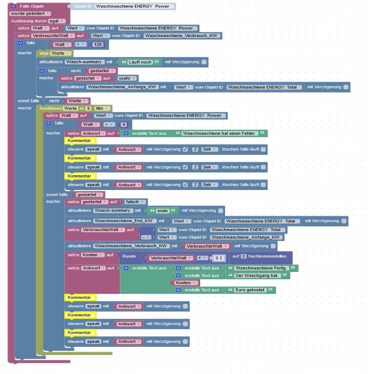

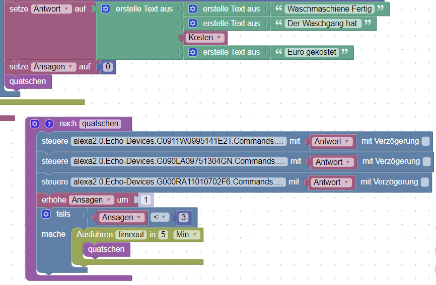

              @digi-bit sagte: Nur plappert die andauernd egal was ich da versuche
              Wenn Timer erst nach Ablauf der Verzögerung gestoppt werden, was unnötig ist, dann laufen mehrere Timer parallel und führen zu diesem Effekt.
              Funktionierendes Prinzip
              Der zweite Trigger ist kontraproduktiv. Eigene Datenpunkte (0_userdata.0) schreibt man mit "aktualisiere".
              Prinzip, wenn zwischen Fehler und fertig unterschieden werden soll:
              • D Digi-Bit
                @digi-bit

                                                       <value name="A">
                                                         <block type="logic_compare" id="!;b!x*Afm)PMy#MIU++R">
                                                           <value name="A">
                                                             <block type="variables_get" id="wojuC3$-h~L!_`PFZyY:">
                                                             </block>
                                                           </value>
                                                           <value name="B">
                                                             <block type="math_number" id="dVh1br{qRa?[N=kfE82l">
                                                             </block>
                                                           </value>
                                                         </block>
                                                       </value>
                                                       <value name="B">
                                                           <value name="A">
                                                             </block>
                                                           </value>
                                                           <value name="B">
                                                             </block>
                                                           </value>
                                                         </block>
                                                       </value>
                                                     </block>
                                                   </value>
                                                         </block>
                                                       </value>
                                                       <next>
                                                             </block>
                                                           </value>
                                                           <next>
                                                                 </block>
                                                               </value>
                                                             </block>
                                                           </next>
                                                         </block>
                                                       </next>
                                                     </block>
                                                   </statement>
                                                   <value name="IF1">
                                                       <value name="A">
                                                           <value name="A">
                                                               <value name="A">
                                                                 </block>
                                                               </value>
                                                               <value name="B">
                                                                 </block>
                                                               </value>
                                                             </block>
                                                           </value>
                                                           <value name="B">
                                                               <value name="A">
                                                                 </block>
                                                               </value>
                                                               <value name="B">
                                                                 </block>
                                                               </value>
                                                             </block>
                                                           </value>
                                                         </block>
                                                       </value>
                                                       <value name="B">
                                                           <value name="A">
                                                             </block>
                                                           </value>
                                                           <value name="B">
                                                             </block>
                                                           </value>
                                                         </block>
                                                       </value>
                                                     </block>
                                                   </value>
                                                             </block>
                                                           </value>
                                                           <next>
                                                               <value name="IF0">
                                                                   <value name="A">
                                                                     </block>
                                                                   </value>
                                                                   <value name="B">
                                                                     </block>
                                                                   </value>
                                                                 </block>
                                                               </value>
                                                                 </block>
                                                               </statement>
                                                               <value name="IF1">
                                                                   <value name="A">
                                                                       <value name="A">
                                                                         </block>
                                                                       </value>
                                                                       <value name="B">
                                                                         </block>
                                                                       </value>
                                                                     </block>
                                                                   </value>
                                                                   <value name="B">
                                                                       <value name="A">
                                                                         </block>
                                                                       </value>
                                                                       <value name="B">
                                                                         </block>
                                                                       </value>
                                                                     </block>
                                                                   </value>
                                                                 </block>
                                                               </value>
                                                                       <value name="IF0">
                                                                           <value name="A">
                                                                             </block>
                                                                           </value>
                                                                           <value name="B">
                                                                             </block>
                                                                           </value>
                                                                         </block>
                                                                       </value>
                                                                             </block>
                                                                           </value>
                                                                           <next>
                                                                               <next>
                                                                                 </block>
                                                                               </next>
                                                                             </block>
                                                                           </next>
                                                                         </block>
                                                                       </statement>
                                                                       <value name="IF1">
                                                                           <value name="A">
                                                                               <value name="A">
                                                                                 </block>
                                                                               </value>
                                                                               <value name="B">
                                                                                 </block>
                                                                               </value>
                                                                             </block>
                                                                           </value>
                                                                           <value name="B">
                                                                               <value name="A">
                                                                                 </block>
                                                                               </value>
                                                                               <value name="B">
                                                                                 </block>
                                                                               </value>
                                                                             </block>
                                                                           </value>
                                                                         </block>
                                                                       </value>
                                                                           <next>
                                                                                   <value name="ADD0">
                                                                                     </block>
                                                                                   </value>
                                                                                 </block>
                                                                               </value>
                                                                               <next>
                                                                                   <next>
                                                                                         </block>
                                                                                       </value>
                                                                                       <next>
                                                                                           <next>
                                                                                                 </block>
                                                                                               </value>
                                                                                               <next>
                                                                                                   <next>
                                                                                                         </block>
                                                                                                       </value>
                                                                                                     </block>
                                                                                                   </next>
                                                                                                 </block>
                                                                                               </next>
                                                                                             </block>
                                                                                           </next>
                                                                                         </block>
                                                                                       </next>
                                                                                     </block>
                                                                                   </next>
                                                                                 </block>
                                                                               </next>
                                                                             </block>
                                                                           </next>
                                                                         </block>
                                                                       </statement>
                                                                     </block>
                                                                   </statement>
                                                                 </block>
                                                               </statement>
                                                               <value name="IF2">
                                                                   <value name="A">
                                                                     </block>
                                                                   </value>
                                                                   <value name="B">
                                                                     </block>
                                                                   </value>
                                                                 </block>
                                                               </value>
                                                                       <value name="IF0">
                                                                           <value name="A">
                                                                             </block>
                                                                           </value>
                                                                           <value name="B">
                                                                             </block>
                                                                           </value>
                                                                         </block>
                                                                       </value>
                                                                             </block>
                                                                           </value>
                                                                           <next>
                                                                                 </block>
                                                                               </value>
                                                                               <next>
                                                                                   <next>
                                                                                     </block>
                                                                                   </next>
                                                                                 </block>
                                                                               </next>
                                                                             </block>
                                                                           </next>
                                                                         </block>
                                                                       </statement>
                                                                       <value name="IF1">
                                                                           <value name="A">
                                                                               <value name="A">
                                                                                 </block>
                                                                               </value>
                                                                               <value name="B">
                                                                                 </block>
                                                                               </value>
                                                                             </block>
                                                                           </value>
                                                                           <value name="B">
                                                                               <value name="A">
                                                                                 </block>
                                                                               </value>
                                                                               <value name="B">

                @digi-bit sagte in Timeout:
                gut das wir drüber gesprochen haben.
                bei mir ist die Formatierung verrutscht
                  Digi-Bit

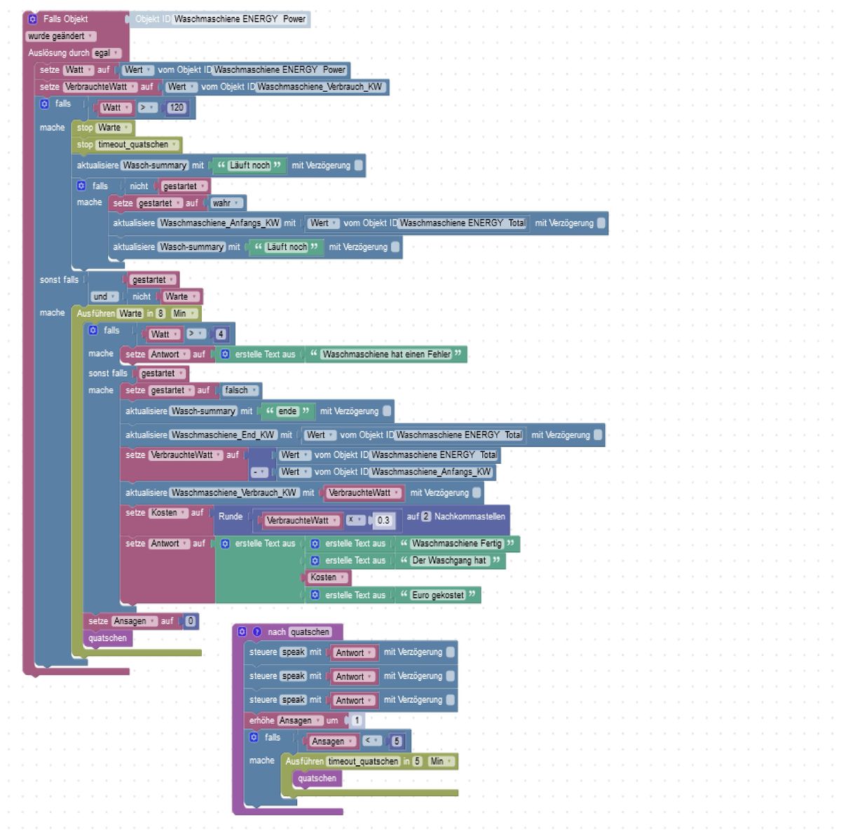

                  @paul53 sagte in Timeout:
                  Was ist denn der Unterschied zwischen Steuere und Aktualisieren?
                  aber wenn es besser ist ok, nur der Effekt nicht ganz klar, habe die punkte schonmal geändert.
                  dazu muss ich noch erwähnen das die Maschine pausen macht wo sie 0 Watt verbraucht und wenn sie einen Fehler hat (schlecht gepackte Maschine und beim schleudern renn sie weg) kommt es zu einer Fehlermeldung wo sie dann zwischen 80 und 130 Watt (glaube war so in dem dreh) dann verbraucht, wieso auch immer darum das Time-out bei Fehler Meldung.
                  ich habe ja das Skript so nach und nach angepasst und bin ebbend auf diesen stand gekommen.....
                  und so wie dein Beispiel ist war ich mal darum habe ich ja auch noch Time-outs für fertig und Fehler dazu genommen.....
                  denn so funktioniert es nicht mit meiner Maschine, leider....
                  wobei mir auch der Wert für nicht/"WARTEN" unklar ist wo der herkommt
                  mfg
                    steuere muss genommen werden wenn du etwas über einen Adapter steuern willst.
                    Eigene Datenpunkte werden nur aktualisiert.
                    Dabei wird der ACK Flag auf true gesetzt = keine weitere Aktion nötig.

                      @digi-bit sagte: die Maschine pausen macht wo sie 0 Watt verbraucht
                      Deshalb die Verzögerung "warten".

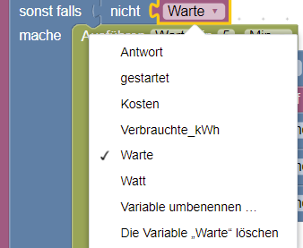

                      "nicht warten" prüft die Timer-Variable, die mit "stop warten" auf null gesetzt wird. Mit dieser Prüfung wird der Start von weiteren Timern verhindert.

                          Digi-Bit
                          @digi-bit
                          Also die Var WARTEN wird aus dem Timeout "warten" dann erzeugt/genommen oder irgend was das "Nicht/Warten" jedenfalls von dem timeout WARTEN zusammenhängt?
                          darauf muss man auch erstmal kommen ^^
                          mfg

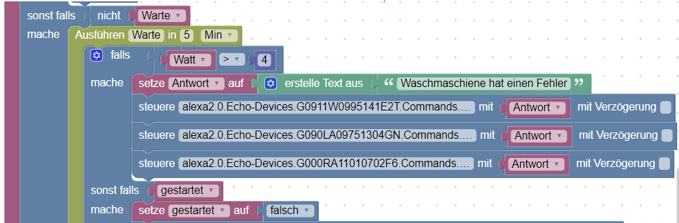

                            @digi-bit sagte: darauf muss man auch erstmal kommen
                            Man kann auch eine Hilfsvariable verwenden. Aber da die Timer-Variable warten schon mal vorhanden ist ...

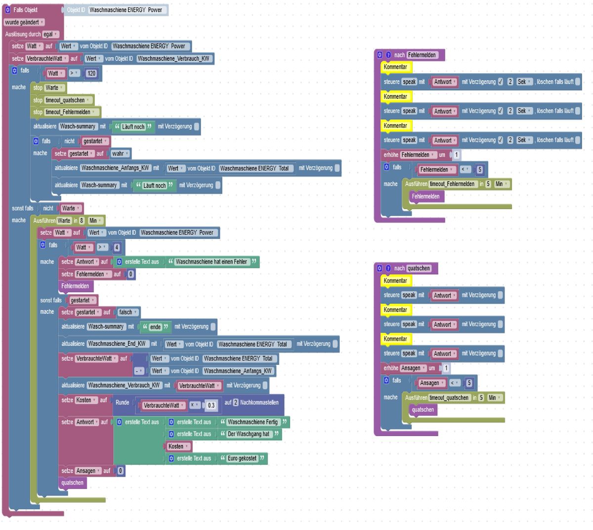

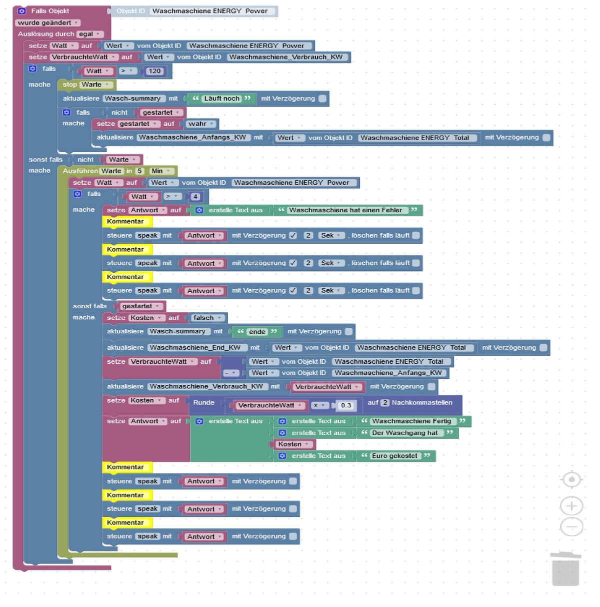

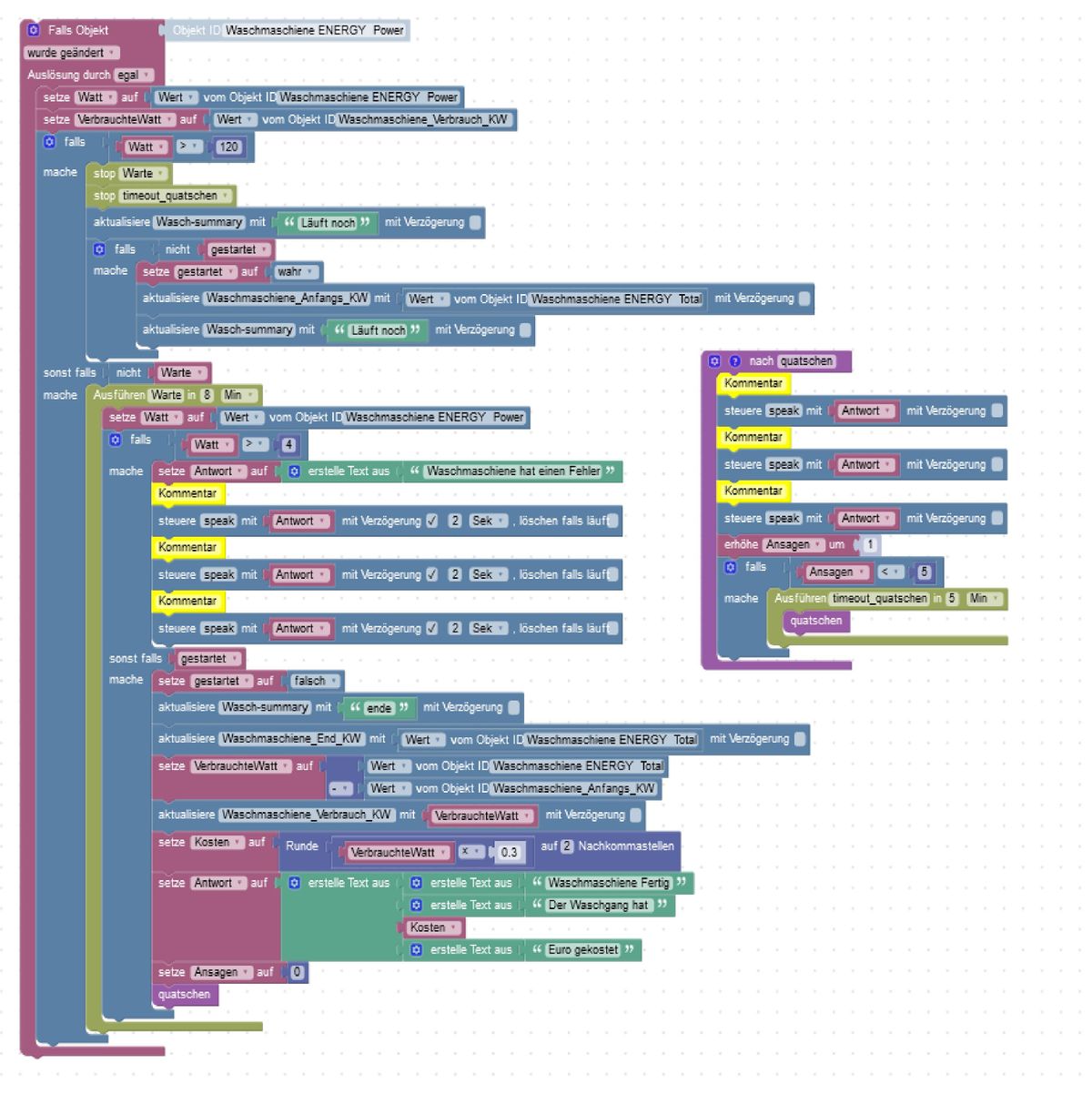

                              so habe das jetzt erstmal so angepasst.
                              Sieht das so richtig aus?
                              bin ich ja mal gespannt ob das wirklich so funktioniert.....
                              wert nachher mal eine Maschine anschmeißen mal sehen was passier.....
                              erstmals ein großes Dankeschön, wenn noch was ist melde ich mich dann nochmal! ;)
                              mfg
                                mfg
                                @digi-bit sagte: Sieht das so richtig aus?
                                Nein: Die Abfrage-Variable warten ist nicht die Timer-Variable Warte. Die Variable gestartet wird nicht zurück gesetzt. Man kann nicht einen Datenpunkt (End_KW) schreiben und anschließend gleich wieder einlesen (asynchrone Abarbeitung von "steuere"). Verwende den Original-Datenpunkt (ENERGY Total) für die Berechnung.
                                Entferne den zweiten Trigger ("summary").
                                  Digi-Bit
                                  Ha, habe mich grade schon gewundert wieso die Olle grade losplappert wie wild
                                  hatte vorher was zu ihr gesagt wegen Licht aus machen und nun redet die die ganze Zeit das die Waschmaschine fertig ist, schon gewundert wieso die das jetzt macht......
                                  habe den Trigger entfernt, schauen wir mal ;)
                                  danke !

                                    Funktioniert nicht so ganz
                                    Wenn die Maschine 0 Watt verbraucht kommt trotzdem dauernd die Ansage dass sie fertig ist und was es gekostet hat.
                                    ich habe da mal noch eine Abfrage zugefügt, mal sehen was das bringt
                                    somit redet die nichtmehr wenn die Waschmaschine aus ist.
                                    mfg

                                      @digi-bit sagte: kommt trotzdem dauernd die Ansage dass sie fertig ist
                                      Die Sperrvariable warten ist falsch! Die Variable gestartet wird immer noch nicht zurück gesetzt!
                                      Liest Du auch, was man Dir schreibt?
                                      Anmerkung: Die Maßeinheit für den Verbrauch ist kWh.
                                      EDIT:

                                        Digi-Bit
                                        hi,
                                        ups, das habe ich überlesen sorry, ist wohl nur das mit dem Summary hängen geblieben....
                                        habs jetzt angepast.
                                        du meinst das so dann ?
                                        mfg
                                        Router: Ubiquiti UniFi Dream Machine Pro|Iobroker I.NUCi5/Debian, 6 x Switche, 3 x APs, 3 x Cam, 2 x Nas(Qnap 4 & 8 Bay's)
                                        7 x Echos, 76 x Tasmota, 58 x ZigBee, Homatic Ip, 2 x USV
                                        • D Digi-Bit
                                          hi,
                                          mfg
                                          @digi-bit sagte: du meinst das so dann ?
                                          Immer noch die falsche Sperrvariable:
                                          Siehe Variable gestartet (setze gestartet auf falsch).
