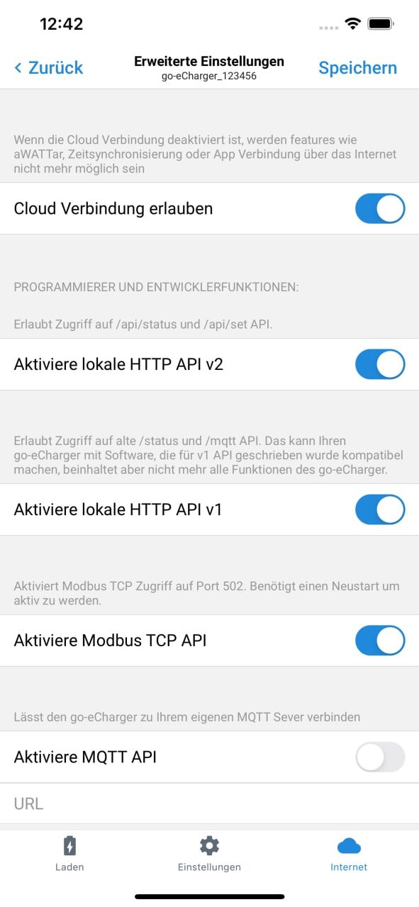

            Ich habe die gleichen Werte zur Einstellung der App verwendet, wie die in der Adapter-Info vorgeschlagen sind….
            Nachstehend das Bild aus der Adapter-Info zum Vergleich….

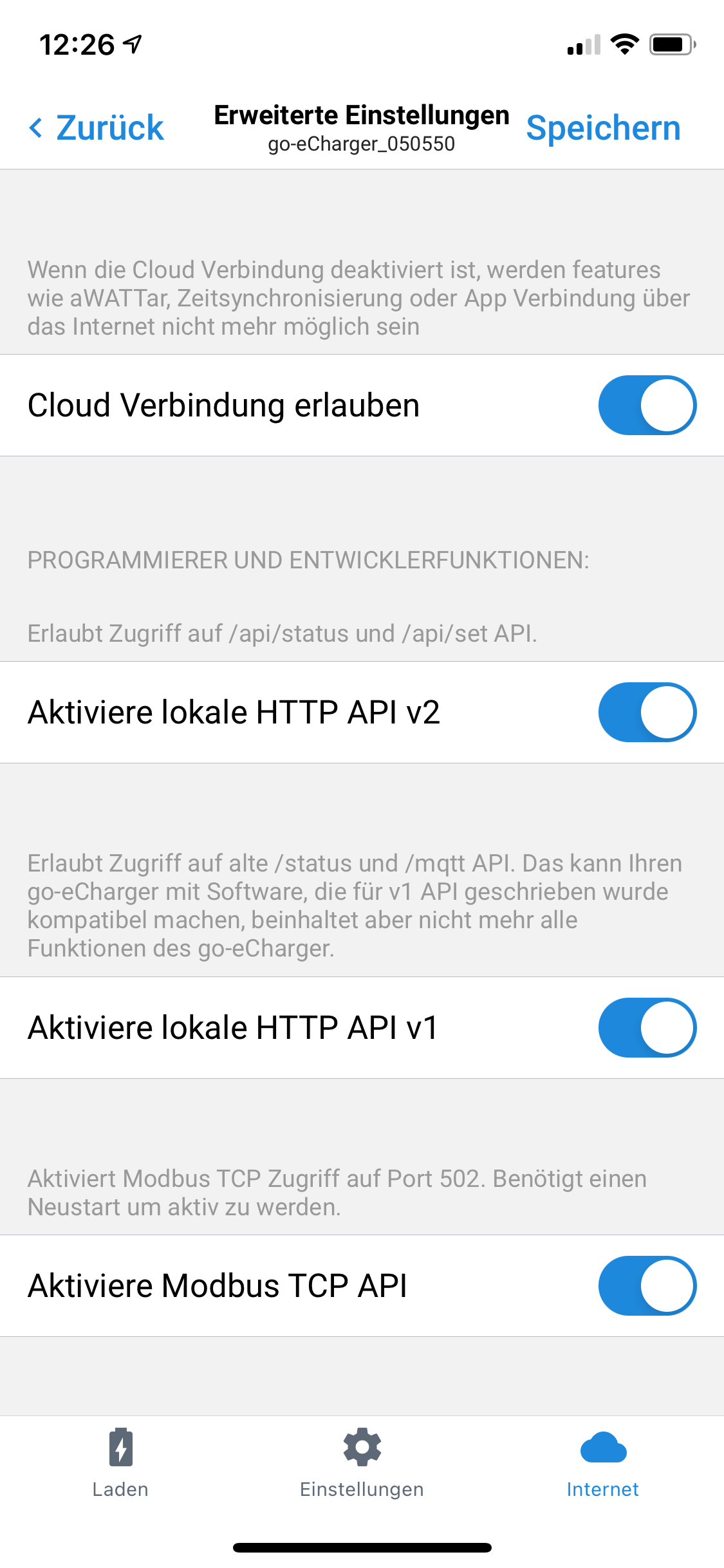

            Wie ich schon geschrieben habe, hatte ich zuerst nur V1 aktiviert. Nach dem Lesen der Adapter-Info habe ich V1 und V2 aktiviert.
            Jetzt habe ich gesehen, dass nach Aktivierung von V1 und V2 sich die Fehlermeldung geändert hat. Sie lautet nunmehr:
            go-e.0 2021-06-27 14:33:40.701 error (10256) Request failed with status code 500
            Ich bin absolut am Ende, da ich bereits auch alles neu installiert habe bzw. auf die Werkseinstellungen zurückgesetzt habe, was natürlich auch keine Besserung ergab.

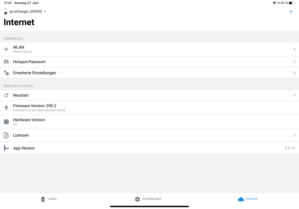

                    Hier noch eine Übersicht über die verwendete HW und SW der Box:
