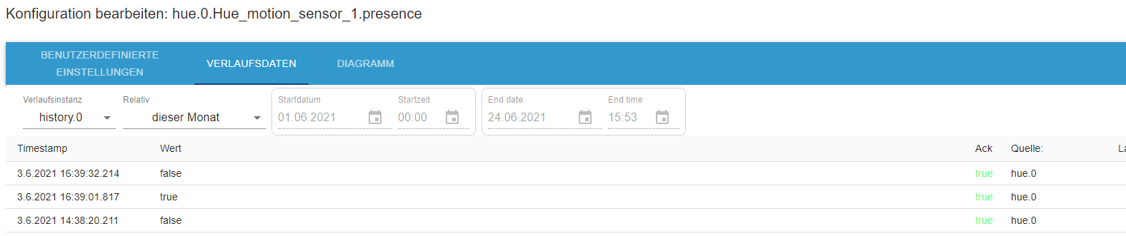

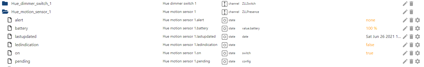

        Der Status vom Bewegungsmelder 1 wurde das letzte mal am 03.06. gesetzt:

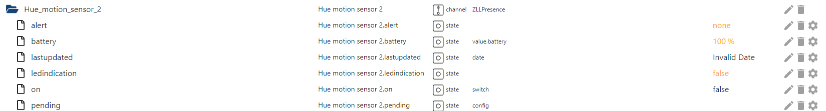

        Und nochmal Bewegungsmelder 2:

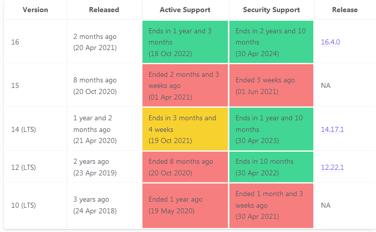

          Als Erstes würde ich die Node Version aktualisieren.

            @haselchen Ja ist Win OS, hm wenn ich die Node hochsetze geht der wm-bus Adapter nicht mehr.

              Du wirst um ein Update nicht rumkommen.
              Node 10 ist quasi tot....

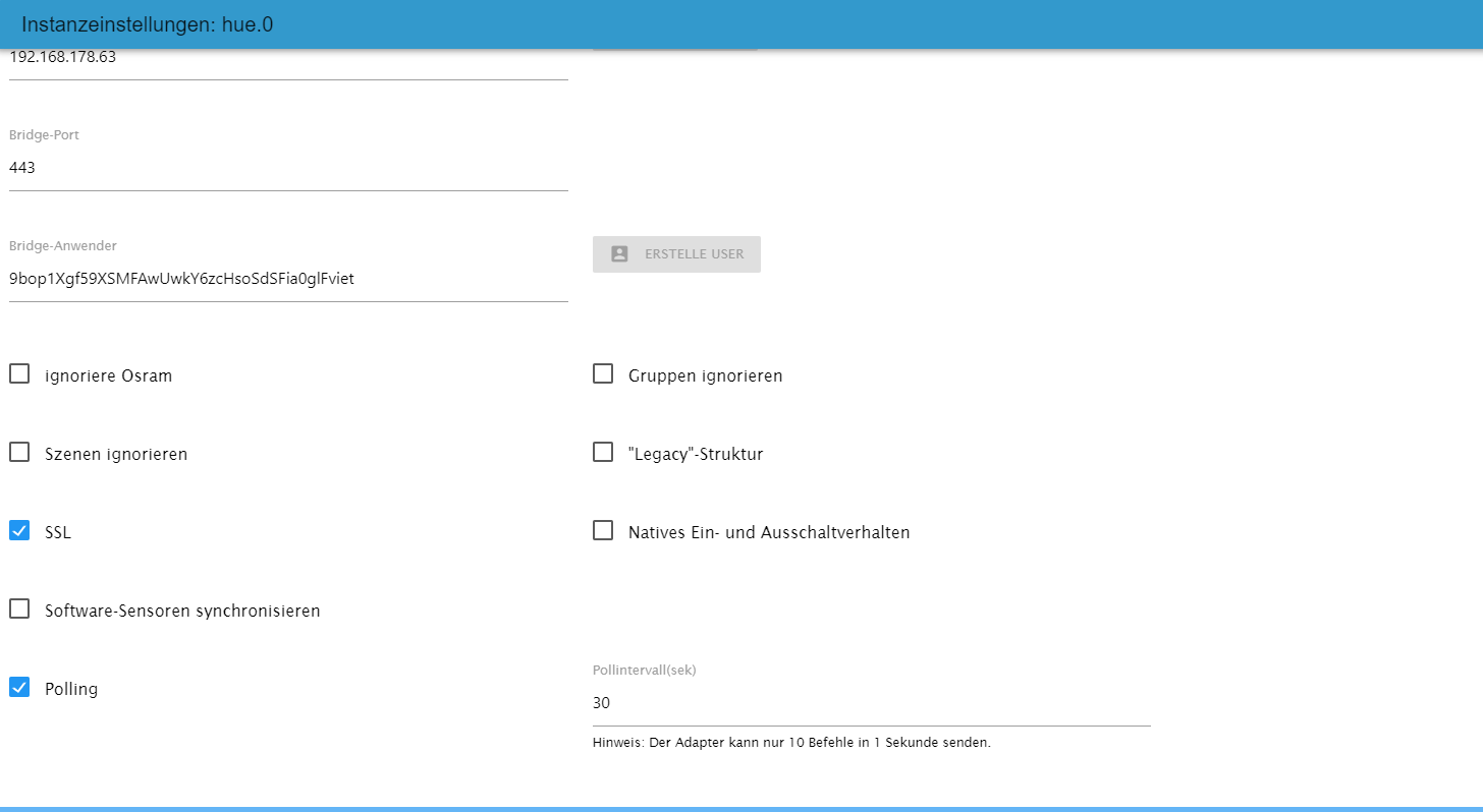

              Du wolltest/solltest die Adapter Einstellungen posten....

                @haselchen ok dann muss ich mal ans Update ran. Anbei noch die Einstellungen:

                  @mwolle
                  Mach mal SSL den Haken raus und Polling auf 10sek.
                  Port müsste dann auf 80 sein.
                  Adapter neu starten und dann berichten.

                    @haselchen durchgeführt, ich kann zumindest sehen, dass der State presence sich ändert (true/false). Was nicht passiert, dass der Zustand in der history.db aufgezeichnet wird und das mein Skript ausgelöst wird.
