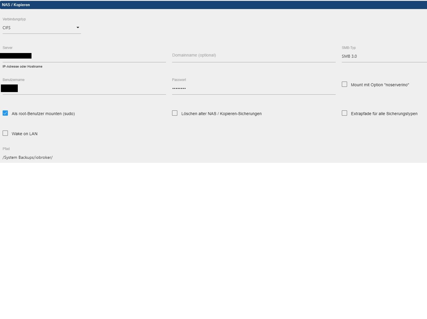

    vorab möchte ich sagen ich bin ganz neu hier im IOBroker Thema drin.
    Das wichtigste für mich ist das es Backups von allem gibt falls was aussteigt.
    Daher habe ich mir BackItUp installiert.
    Aber ich bin zu doof das mit meinem unRaid NAS zum laufen zu bekommen.
    Ich habe einen extra Backup-Ordner auf dem Share erstellt dafür.
    Aber ich weiss nicht wie ich den Pfad zu meinem unRaid NAS eingebe.
    das was unRaid anzeigt, oder das wie ich mitm WinExplorer auf de Share zugreife? Backslash oder Slash?
    Habe CIFS als Verbindungstyp genommen damit ich, den in unRaid erstellten, Benutzernamen für den Share eingeben kann.
    Achso IOBroker läuft in einem Docker Container, falls das wichtig ist.
    Es kommt aber immer folgende Fehlermeldung
    Started iobroker ...
    [DEBUG] [mount] - first mount attempt with smb option failed. try next mount attempt without smb option ...
    [ERROR] [mount] - [undefined Error: Command failed: sudo mount -t cifs -o username=user,password=****,rw,file_mode=0777,dir_mode=0777 //x.x.x.x/System Backups/iobroker/ /opt/iobroker/backups
    mount: bad usage
    Try 'mount --help' for more information.
    Habe Nutzernamen PW und IP mal aus dem Text rausgenommen aus Sicherheitsgründen. Man weiss ja nie ;)
    Ich hoffe mir kann jemand helfen.
    Danke schonmal vorab.
    Chriz

      @chriz
      Was läuft denn da auf dem Server? SMB? NFS?
      Und wie sehen die Einstellungen im Adapter aus?
      ChrizC 1 Antwort Letzte Antwort
        @chriz
        ChrizC Offline
        ChrizC Offline
        Chriz
        @thomas-braun
        es kann alles auf unRaid laufen, eingeschaltet ist aber nur SMB und FTP.
        Welche Einstellungen meinst du?
        Der Adapter hat ja kaum welche...
        Verbindungstyp ist CIFS
        Server: "meine IP von unRaid"
        SMB-Typ: SMB 1.0
        Benutzername und PW: wie in unRaid eingestellt (dort natürlich auch mit Schreibrechten auf dem Share)
        Als root-Benutzer anmelden (sudo) habe ich angehakt, auch wenn ich mich mit Terminal eingaben nicht auskenne und nicht weiß was das bedeutet :(
        Alles andere hab ich ausgeschaltet.

          @chriz sagte in BackItUp Pfad Problem <-- Newb Question:
          SMB-Typ: SMB 1.0
          Ist höchstwahrscheinlich zu niedrig. Ich vermute das auf dem unRaid ein aktuellerer Dialekt läuft.
          Zeig mal einen Screenshot von den Einstellungen im Adapter.

                Chriz
                Hi Homoran,
                danke an euch das ihr mit helft.
                Den Befehl selbst setze ich nicht ab, das lese ich nur aus dem Log ab.
                Wie aus dem Screenshot zu erkennen ist, kann man dort nicht viel einstellen.
                Tatsächlich glaube ich aber, dass es nix mit meinem "Share-Pfad" zu tun hat, sondern das was Grundlegendes falsch ist.
                Das Zusammenspiel von BackitUp - IOBroker - unRaid....
                Das Backup in mein Google Drive funzt übrigens...
                Das würde mir ausreichen, aber dennoch hätte ich das Backup gern auf meinem neuen Server/Nas....

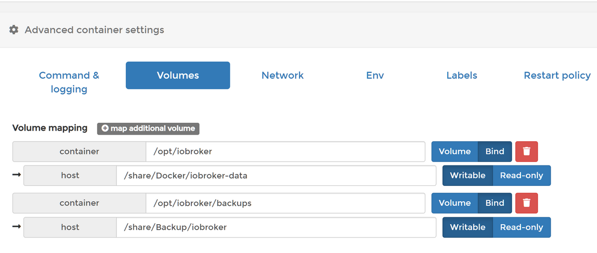

                          @fastfoot said in BackItUp Pfad Problem <-- Newb Question:
                          Der Container läuft auf demselben Host auf dem auch dein zu mountender Ordner liegt?
                          Host ist in meinem Fall Unraid, also ja. habe ja nichts anderes.
                          Wobei ein Container ja so ein "eigenes Netz" bekommt was dann gemappt wird, sofern ich das richtig verstehe was hinter den Docker Containern steht.
                          Aber das kann es eigentlich nicht das Problem sein, denn der IOBroker selbst und diverse andere Plugins haben keine Probleme. AUch das Google Drive Backup aus dem selben "Tool"(BackitUp) funktioniert ja.
                          Also die Kommunikation nach draußen ist gegeben.
                          @simatec said in BackItUp Pfad Problem <-- Newb Question:
                          @chriz cifs-utils installiert? Wie ist der Container erstellt ... Glaub im Docker muss der für cifs mount unprivilegiert sein oder wie das bei docker sich nennt
                          Das habe ich auch schonmal gelesen bei der Suche nach dem Problem, kann aber kein Plugin oder Docker in unRaid finden, welches so heisst.
                          Wie installiere ich das?
                          Hoffentlich nicht im Terminal, davon hab ich keine Ahnung 😢
                          Danke an alle für eure Zeit :)

                              jop, daher der Screenshot :)
                              Es is ja 'unnötig' einen Ordner auf dem gleichen Host mit cifs zu mounten. Bei mir hat das nie geklappt. Du kannst aber den Backup Ordner im Container mappen, so wie das mit /opt/iobroker gemacht wird. Im BackitUp kannst du dann Nas/Kopieren deselektieren.
                              Nutzt du Portainer? Da sieht das Mapping dann so aus
                                Das sieht aber auch interessant aus.
                                Ist ein Volume Mapping quasi eine synchronisierte Kopie vom Container auf den Share des Host?
                                Oder wie läuft das?
                                Was kann man damit noch machen? Wenn ich sehe das Portainer mehr als 1Mrd. mal runtergeladen wurde muss das ja was tolles sein ;)
                                HomoranH F 2 Antworten Letzte Antwort
