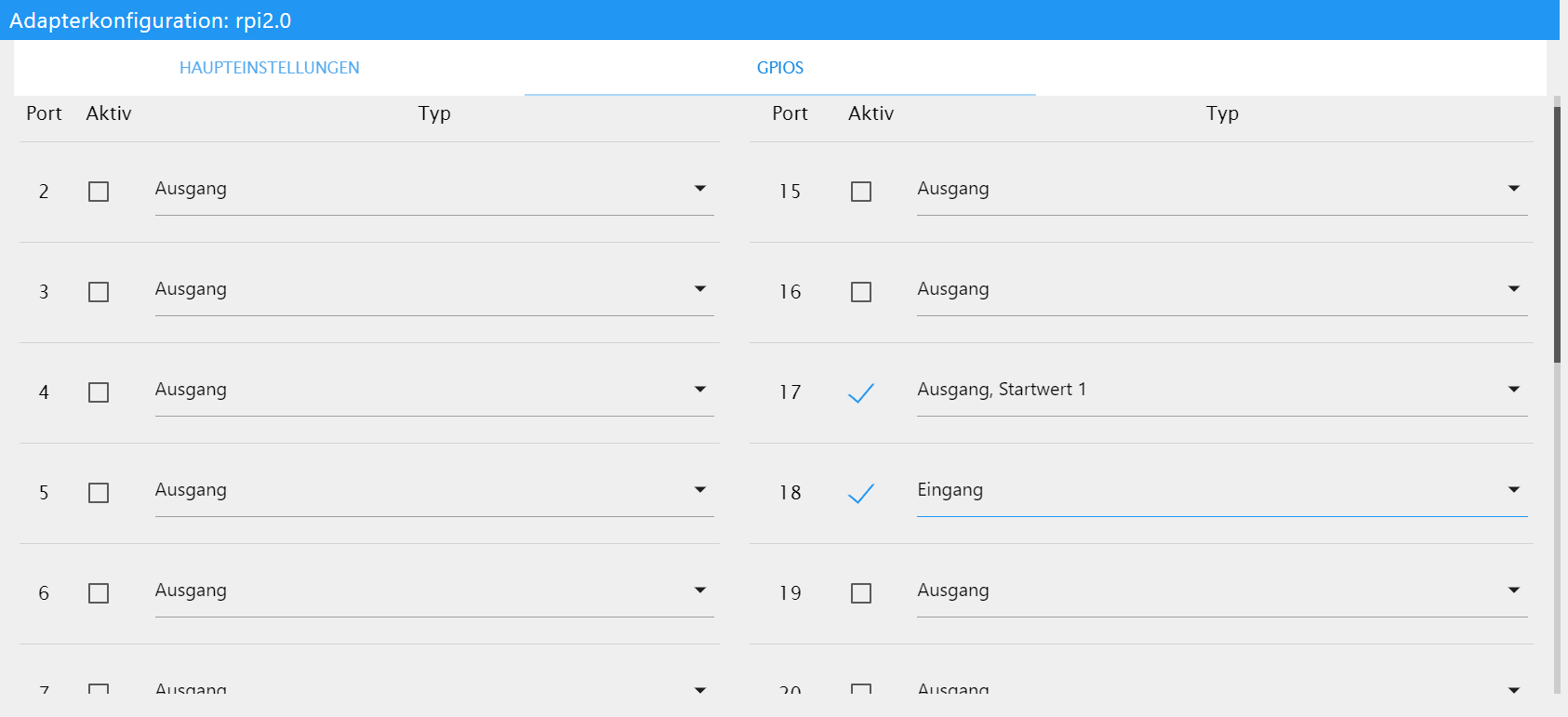

      @wupperbra Zeig doch mal die Konfiguration deines rpi2 Adapters.
      A.
      Nachtrag: Zeig auch mal wie du den Datenpunkt anpasst.

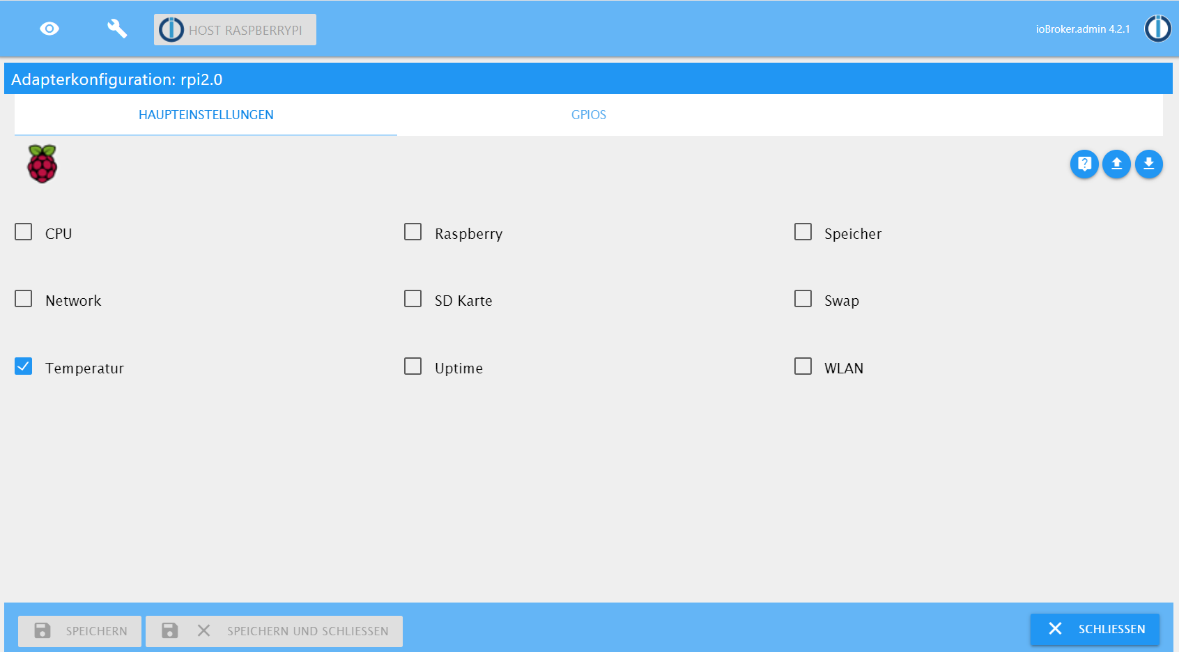

            Einstellung Adapter rpi2.0 Haupteinstellung
            Einstellung Adapter rpi2.0 GPIO

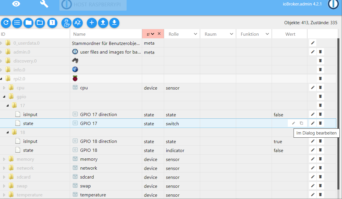

            GPIO-Objekte:
            Hier für GPIO 17 im Wertfeld klick auf das Schreibsymbol und dann in dem Eingabefeld "Wert bearbeiten" 0 (bzw. false, "off", "0") eingegeben, Kontrollkästchen "bestätigen" aktiviert" und "setzen" geklickt. Wert erscheint auch als neuer Wert, aber ohne Auswirkung auf die LED. Ein Verdrahtungsfehler liegt ziemlich sicher nicht vor, denn Ausgang Startwert 0 lässt die LED ausgeschaltet. Keinerlei Protokollierung in Ereignisse
            Vergleichbares mit GPIO18 (Input). Eine Pegeländerung führt nicht zu einer Änderung von "Wert" in gpio.18.state. Ebenfalls keinerlei Protokollierung in Ereignisse.
            Log: keine Besonderheiten; Meldungen über Start und Stop des Adapters bei Änderung, keine Fehler

              @wupperbra sagte in Adapter rpi2 GPIO:
              Da sollte der Fehler liegen.
              Wenn du steuern willst musst du immer ohne Bestätigung den Wert setzen. Ansonsten wird nur der Wert im Datenpunkt aktualisiert ohne das ein Schaltvorgang ausgelöst wird.
