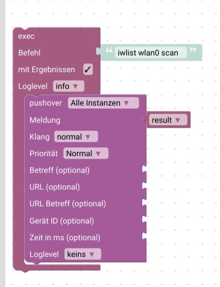

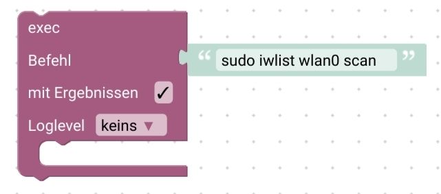

    Ich möchte von iobroker aus die Liste, der möglichen WLAN-Verbindungen, angezeigt bekommen.
    Hintergrund: Wenn ich das Gast-WLAN per tr-064 Befehl einschalte, möchte ich prüfen können, ob es wirklich eingeschaltet ist.
    Versuche: Befehle werden in ioBroker mit EXEC weitergegeben
    iwlist wlan0 scan
    -> Bei verbundenem WLAN , nur die verbundene SSID
    sudo iwlist wlan0 scan
    -> auf der Konsole bekomme eine Liste aller SSIDs in der Umgebung
    -> in iobroker wird nichts angezeigt
    Gibt es andere Programme, mit denen man in iobroker die Liste der vorhandenen WLAN-SSIDs bekommt?

        @thomas-braun Ja, den nehme ich für das Einschalten. Ich möchte aber prüfen, ob es wirklich da ist.
        • M MCU

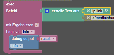

          @mcu
          Müsste das nicht so aussehen?
          Bekomme allerdings auch keine Ergebnisse zurück.

            @david-g Ja klar, aber da bekomme ich keine Antwort. Mit debug natürlich, fehlt bei dir.

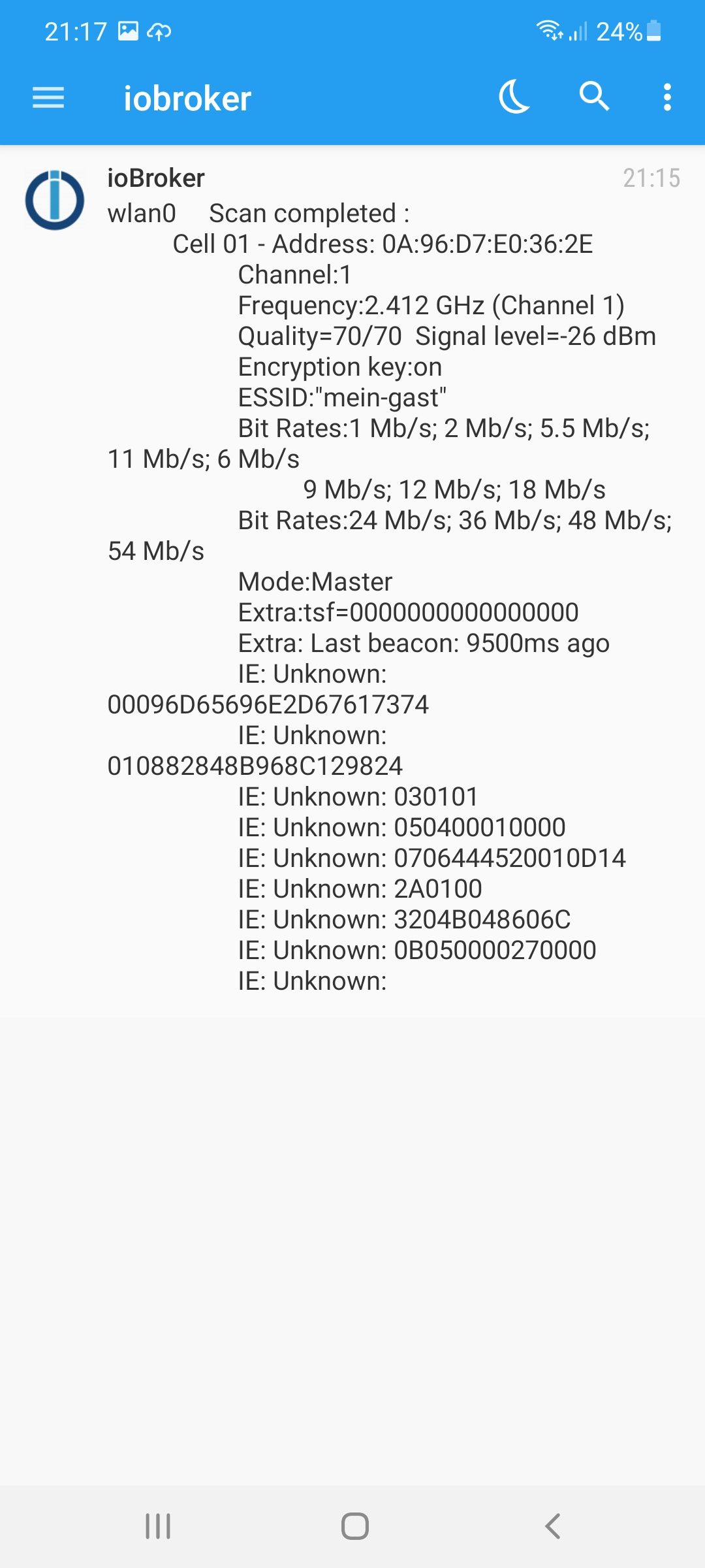

              @mcu
              Ohne sudo klappt es bei mir.
              Missbrauche am Smartphone immer pushover als debug, da man den nicht ordentlich lesen kann.

                @david-g Ja aber dort siehst du jetzt nur die SSID von dem verbundenen WLAN. Aber nicht alle in der Nähe vorkommenden SSIDs.

                  @mcu
                  Bin mit keinem wlan verbunden.
                  Hab es grad zum testen das erste mal am raspberry aktiviert.

                    @david-g Wenn du den Befehl auf der Konsole eingibst mit sudo erhälst du dann alle WLAN-SSIDs in der Nähe. Nicht nur cell 01. In Deinem Beispiel bist mit mein-Gast verbunden.

                      @mcu
                      Wie gesagt, grad wlan zum ersten mal aktiviert.
                      In der fritzbox finde ich die Verbindung auch nicht.
                      Wenn ich den Befehl in der Konsole direkt eingebe, sehe ich alle wlans.
                      Über den iobroker kommt nichtmals immer das selbe wlan als Ergebnis.
                      Es wird wohl über iobroker nur das erste ausgegeben.
