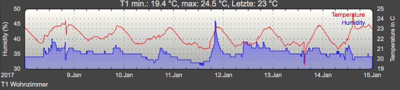

    Diese sind per JeeLink verbunden, und das Ergebnis sieht dann in fhem so aus.

          Hi Adrian, das ist mein Diagramm wie es in fhem dargestellt wird. Zu Hilfe hab ich damals diesen Blog genommen.
          http://www.meintechblog.de/2015/01/fhem … rif-messen
