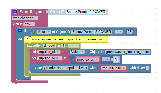

    ich möchte über den Leistungsanstieg meiner Wasserpumpe zählwn wie oft sie einschaltet.
    Zur Umsetzung dachte ich, einfach messen wenn 25 Watt überschritten werden, dann den Zähler um 1 hochzählen.
    Um sicher zu sein dass er nur einmal zählt dachte ich, einfach 1 Minute warten und dann erst ausführen. (Die Pumpe läuft nur 30Sekunden dann ist der Sammelschacht leer.)
    Das passt aber nicht :) Der Zähler zählt nach 1 Minute zuerst um Eins hoch, dann kurz darauf nochmal um Eins.
    Wo liegt mein Denkfehler? DANKE !

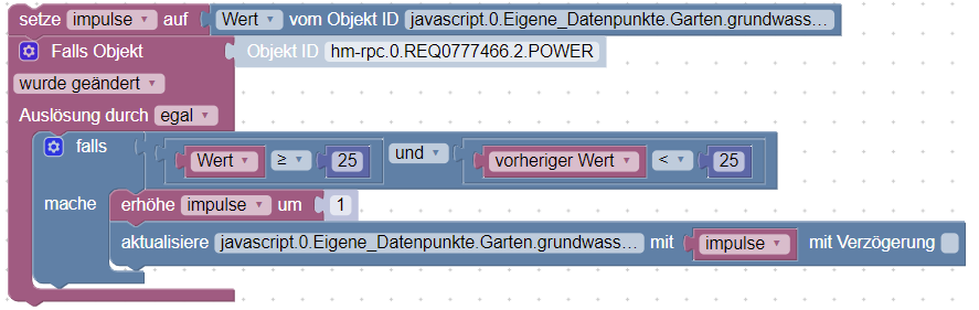

      @aiouh sagte: Wo liegt mein Denkfehler?
      Die Leistung ist im Ein-Zustand nicht konstant, so dass der Timer mehrfach gestartet wird. Versuche es mal so:
      Wert und vorheriger Wert findet man unter "Trigger".
       <variables>
         <variable id="*VAptc2Qdiz%tU,=oA?e">impulse</variable>
       </variables>
       <block type="variables_set" id="t;/Zh{uMf(o],~-+OntM" x="-712" y="-638">
         <field name="VAR" id="*VAptc2Qdiz%tU,=oA?e">impulse</field>
         <value name="VALUE">
           <block type="get_value" id="?wTnwt0?K_8E%Tnk6.eq">
             <field name="OID">javascript.0.Eigene_Datenpunkte.Garten.grundwasser_impulse_keller</field>
           </block>
         </value>
         <next>
           <block type="on_ext" id="^O]{#X4cLVr,dxA8J+oZ">
             <value name="OID0">
               <shadow type="field_oid" id="?QVRfK`Km3@@7fspSI:1">
                 <field name="oid">hm-rpc.0.REQ0777466.2.POWER</field>
               </shadow>
             </value>
             <statement name="STATEMENT">
               <block type="controls_if" id="eKBgg_cLdvp!h%Wc06}0">
                 <value name="IF0">
                   <block type="logic_operation" id="+Ul+({MdXOiWPd3.nM=|">
                     <field name="OP">AND</field>
                     <value name="A">
                       <block type="logic_compare" id="*qAWBZj1_x(%/dw$7Eg=">
                         <field name="OP">GTE</field>
                         <value name="A">
                           <block type="on_source" id="ND%-}tl:nFpkZ05^ly:~">
                           </block>
                         </value>
                         <value name="B">
                           <block type="math_number" id="5#c}BclPeXD9xA?*d*u_">
                             <field name="NUM">25</field>
                           </block>
                         </value>
                       </block>
                     </value>
                     <value name="B">
                       <block type="logic_compare" id="Mt~$I$/p(#%f?RW[lz{p">
                         <field name="OP">LT</field>
                         <value name="A">
                           <block type="on_source" id="=!R6/R)gMzA9Dp-ORse_">
                             <field name="ATTR">oldState.val</field>
                           </block>
                         </value>
                         <value name="B">
                           <block type="math_number" id="s$p~vmX^c#!|*o+(Q[a[">
                           </block>
                         </value>
                       </block>
                     </value>
                   </block>
                 </value>
                 <statement name="DO0">
                   <block type="math_change" id="AvV~2{]|#r{r3:@Ga4#l">
                     <value name="DELTA">
                       <shadow type="math_number" id="q3I#}JI?zj8W#WAmf{0;">
                         <field name="NUM">1</field>
                       </shadow>
                     </value>
                     <next>
                       <block type="update" id="SZ?cd/H@X{ZP^]M7vBgL">
                           <block type="variables_get" id="P!GBoAUR~j;[3B}t2|so">
                           </block>
                         </value>
                       </block>
                     </next>
                   </block>
                 </statement>
               </block>
             </statement>
           </block>
         </next>
       </block>
      </xml>
                             </block>
                           </value>
                           <value name="B">
                             </block>
                           </value>
                         </block>
                       </value>
                     </block>
                   </value>
                         </shadow>
                       </value>
                       <next>
                             </block>
                           </value>
                         </block>
                       </next>
                     </block>
                   </statement>
                 </block>
               </statement>
             </block>
           </next>
         </block>
        </xml>
        A Offline
        A Offline
        Aiouh
        @paul53 Wieder was gelernt, klappt perfekt. Danke !
