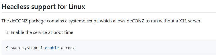

                  haselchenH Offline
                  haselchenH Offline
                  haselchen
                  @smarti2015
                  In der Konsole erstmal:
                  Dann ansehen mit:
                  systemctl status deconz
                  S 1 Antwort Letzte Antwort
                  • haselchenH haselchen
                    @smarti2015
                    Dann ansehen mit:
                    smarti2015
                    @haselchen Hab es gefunden, der Hinweis davor mit dem Eintragen in die Autostart hat den Fehler gezeigt. Der Conbee lief auf Port 8080 und im Deconz Adpater hat der immer auf 80 gesucht. Hab jetzt den Autostart auf 80 geändert und siehe da Conbee gefunden und Key erhalten. DANKE dir! Man ich fummel ja auch schon nen Weile mit dem Conbee Stick rum, wenn er läuft, läuft der richtig geil und ich bin echt zufrieden, aber wehe du musst den mal neu einrichten.
                    Ich danke Dir, hab noch einen schönen Freitagabend :)

                              Jun 18 20:52:56 conbee systemd[1]: /lib/systemd/system/deconz-gui.service:11: Unknown key name 'StartLimitIntervalSec' in section 'Service', ignoring.
                              @smarti2015 sagte in Deconz Adapter bekommt keinen API Key vom ConbeeStick2:
                              Active: inactive (dead)
                              Nein, läuft nicht
