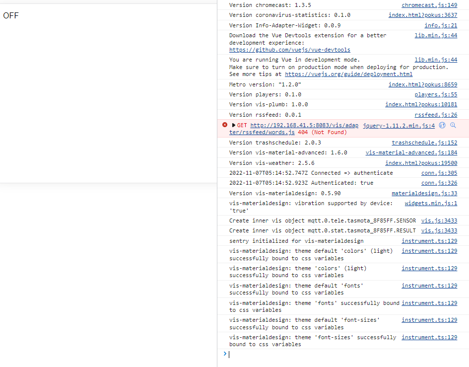

              R Offline
              R Offline
              RobertU
              @oliverio Kannst du mir bitte helfen?
              ich habe jetzt dein Adapter RSSFeed und Widget JSON Template2 genutzt.
              Ich bekomme einen Fehler: GET http://<ip>:8083/vis/adapter/rssfeed/words.js 404 (Not Found)
              Hast du bitte eine Idee?
              Robert
              R OliverIOO 2 Antworten Letzte Antwort

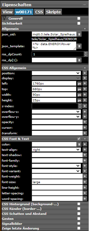

                  schmelloS Offline
                  schmello
                  @oliverio
                  {"Time":"2022-11-07T08:35:53","ENERGY":{"TotalStartTime":"2020-04-27T16:57:43","Total":1672.216,"Yesterday":0.463,"Today":0.007,"Period": 0,"Power":11,"ApparentPower":28,"ReactivePower":26,"Factor":0.39,"Voltage":229,"Current":0.124}}
                  Ich brauche den Wert Power und dahinter müsste ein fester Buchstabe also die Einheit in dem fall W stehen.
                  Wenn das überhaupt möglich ist.

                    OliverIOO Offline
                    OliverIOO Offline
                    OliverIO
                    @robertu sagte in Wert aus JSON String in VIS:
                    Das kannst du ignorieren.
                    Ich habe keine Übersetzung bereitgestellt. Daher findet der Mechanismus die words.js nicht und nimmt daher dann englisch

                        OliverIOO Offline
                        OliverIOO Offline
                        OliverIO
                        @schmello sagte in Wert aus JSON String in VIS:
                        @oliverio
                        Du trägst einfach hinter der letzten Spitzen Klammer einfach noch ein W ein-
                        Alles zwischen den spitzen Klammern wird ja durch den Wert ersetzt. Alles ausserhalb der Spitzen Klammern wird 1:1 übernommen.
                        Leider hast du mir das Template nur als Screenshot geschickt, sonst hätte ich dir das schon kopierfertig hier mitgeben können.
