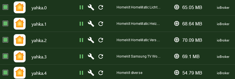

                  Hallo ich hab eine frage an dich:
                  Wieso hast du so viele yahka.0 bis 4 instaliert?
                  Wieso hast du nicht alle senzoren usw in yahka.0 drinnen?
                  cashC 1 Antwort Letzte Antwort
                  • I ingenii
                    @dtp

                    @ingenii Pro Instanz können nur x Geräte angemeldet werden. Ich glaube 99?? Hast Du mehr musst Du mehrere Instanzen nutzen. Und dtp hat relativ sicher wesentlich mehr Geräte…

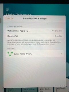

                            Hat vermutlich eher was mit Apple Home zu tun.
                            Wird die Apple TV in der „Einstellungen des Zuhause“ als Verbunden angezeigt?
                            Ist der Benutzer welcher von Unterwegs zugreifen soll unter Benutzer eingetragen?

                              Leider ja,

                                @ingenii Seltsam, bei mir funktioniert es immer auch von unterwegs.

                                    du hast an deinen foto 2x bridge in eine centrale, wie hast du das geschaft?
                                    ich musste bei mir 2 yahka einlegen und ich kriege die nicht in bestehende Zu hause.
                                    danke
