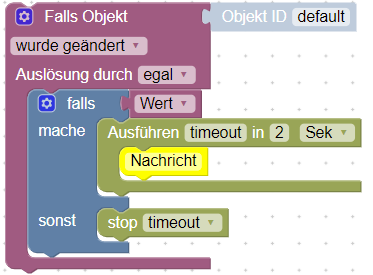

    Hallo, ich versuche mich erst seit ein paar Tagen mit Blockly.
    Die Nachricht an telegram senden, wenn der Kontakt aktiviert ist, habe ich hinbekommen.
    Mein Problem ist, dass bei kurzen Einschaltimpulsen auch immer eine Mitteilung erfolgt.
    Mit timeout und pause habe ich es nicht geschafft.
    Kann mir bitte jemand einen Lösungsansatz zeigen?

      @hardl sagte: Mit timeout und pause habe ich es nicht geschafft.
      Wert findet man unter "Trigger".
      H 2 Antworten Letzte Antwort

        @paul53 Vielen Dank für die schnelle Hilfe,
        Das funktioniert genau wie ich wollte. Meine Versuche sahen ähnlich aus, aber das mit
        sonst: stop timeout fehlte bei mir.

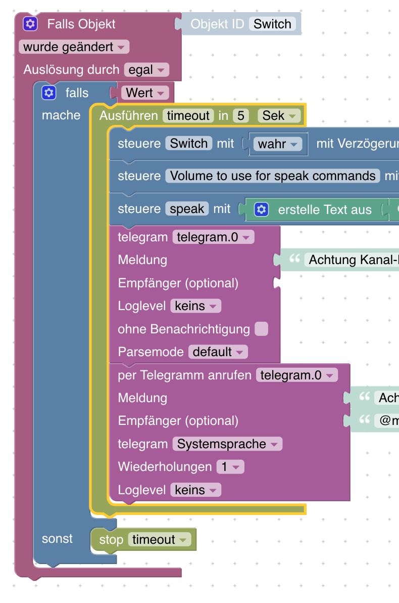

                    @paul53 Ich bräuchte bitte nochmals Hilfe: Das Skript funktioniert prima, nur klappt das mit den Anrufen über telegram nicht mehr:

                    Anrufe über telegram und Test mit API auf callMeBot.com funktionieren. Ich habe schon stundenlang probiert und komme nicht weiter.
