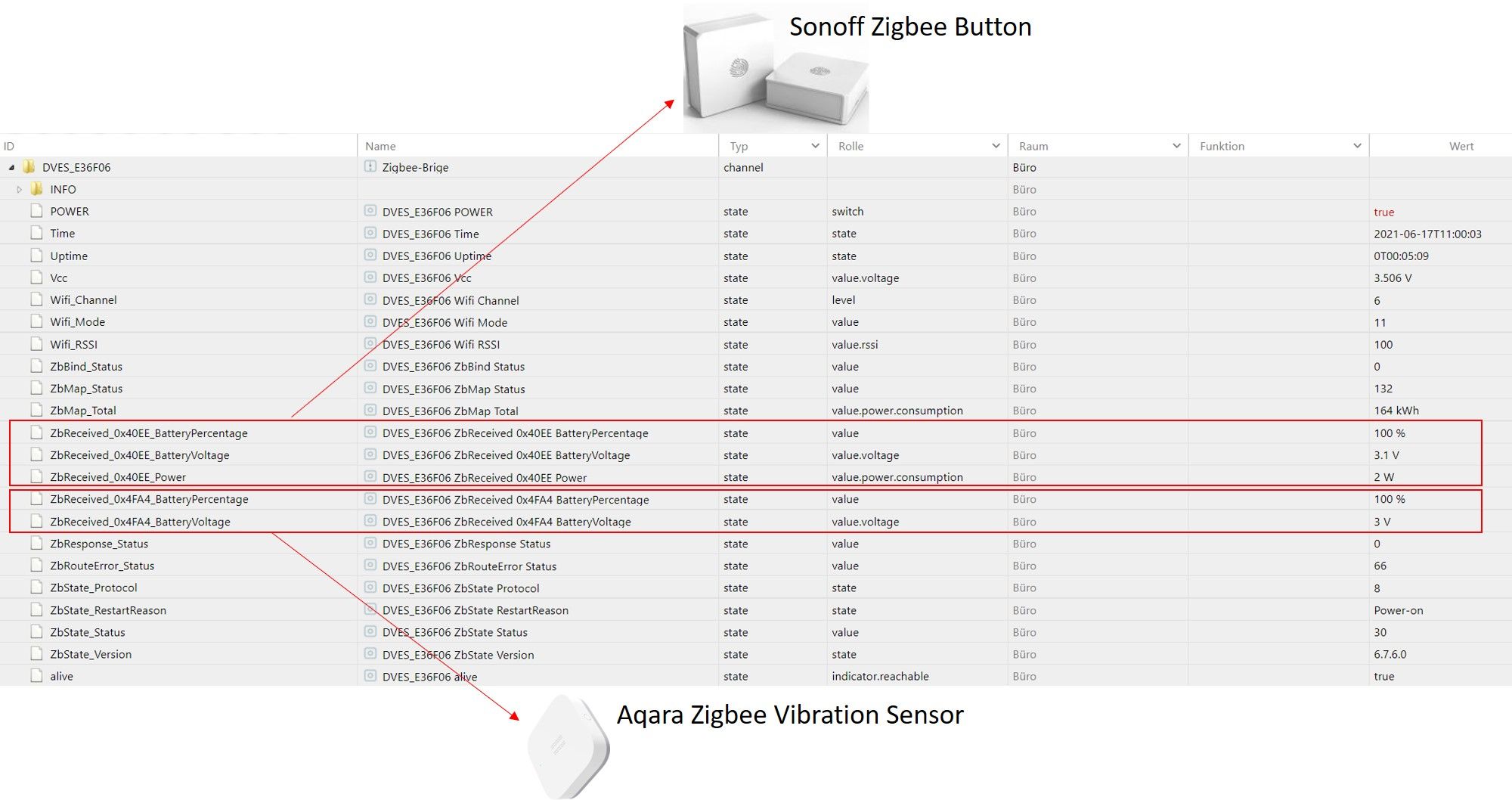

    Ich setzte viele Zigbee-Geräte ein. Trotz Steckdosen und Glühbirnen, die als Router dienen sollen habe ich bei vielen Fensterkontakten oder Buttons schwache Verbindung oder Abbrüche. Ich setze am Master bereits den CC26X2R1 ein, habe zusätzlich einen Slave mit einem CC2531. Das geht bisher prima. In der Garage wollte ich nun noch mit einer Sonoff Zigbee Bridge die Abdeckung perfekt machen.
    Offenbar mache ich das aber falsch, oder habe den Grundansatz falsch verstanden.
    Ich habe die Bridge mit Tasmota und Zigbee bespielt. Dann die Sonoff Zigbee Bridge ins WLAN gepackt -> sichtbar im iobroker. Dann habe ich die Zigbeegeräte via Permit Join an der Bridge angelernt. Das ging auch gut.
    Erwartet hatte ich nun, dass die Geräte im iobroker bei den Objekten der Zigbeebridge auftauchen. Dem ist auch so! Aber leider nicht so wie ich es erwarten würde. Es werden "einige" Status-Daten gezeigt - z.B. Batteriestand. Aber wesentliche, wie z.B. Button-Switch fehlen.
    Was mache ich falsch?

          Das hatte ich vergessen zu erwähnen. Die Datenpunkte tauchen leider nicht auf. Ich habe natürlich den Button mehrmals betätigt :-)
