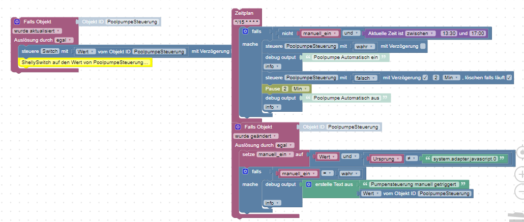

    Hallo Gemeinde,
    Sommerzeit ist Pool Zeit.
    Daher wurde der Pool aufgestellt. Dieser verfügt über eine Poolpumpe (mit Solarheizung), welche mittels WLAN Schalter (shelly) ein und ausgeschaltet wird (und über einen Taster).
    Nun möchte ich folgendes Szenario erreichen:
    • Mittels Taster wird die Pumpe ein bzw. ausgeschaltet (Blockly dann inaktiv)
    Sofern die Pumpe aus (State=False, daher nicht manuell aktiviert wurde) ist soll eine Blockly-Script mit folgenden Bedingungen arbeiten:
    • Laufzeit zwischen 13.00 und 17.00 Uhr
    • Alle 10 Minuten Soll die Pumpe an gehen und nach 5 Minuten wieder aus gehen
    • Wiederholung bis Ende der Laufzeit bzw. Unterbrechung durch Manuelle Aktivierung
    Irgendwie bekomme ich diesen, sicherlich simplen Ablauf, nicht hin.
    Kann mich wer unterstützen

      @hyperbit sagte: nicht manuell aktiviert wurde) ist soll eine Blockly-Script mit folgenden Bedingungen arbeiten:
      Keine Trigger innerhalb von Triggern verwenden!
      Vorschlag:
      Wert und Ursprung findet man unter "Trigger".
      H 1 Antwort Letzte Antwort

          WOW, das Funktioniert genau wie gewünscht und ich habe wieder etwas gelernt - danke!
          Finales Ergebniss

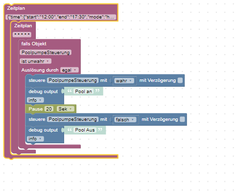

            @da_woody
            der beste weg deine pumpe ins nirvana zu schicken... für elektrische geräte ist es nicht vorteilhaft soviele
            Ich hoffe die pumpe hält dies aus. Aus meiner Sicht die einzige sinnvolle Option die Solarmatte zu betreiben :/.
            Die Pumpe geht jetzt alle 15 Minuten für 2 Minuten an.
